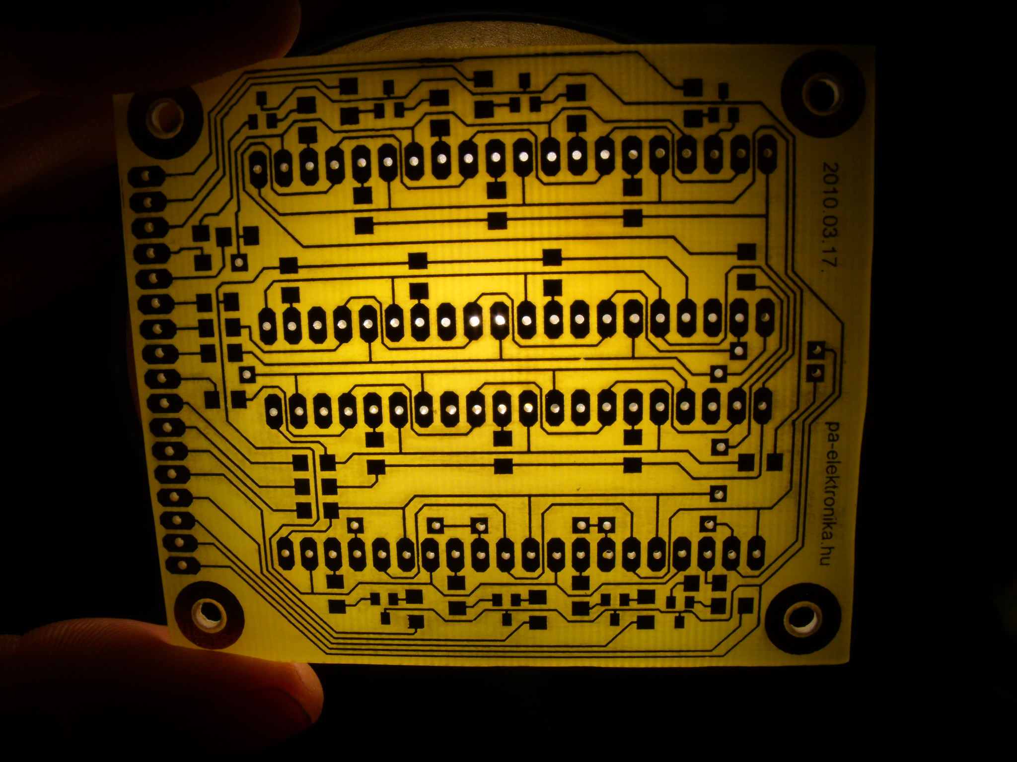

Az első laminálós műnyomós próbanyákom. Eddig fotózással készítettem, most pusztán kíváncsiságból kipróbáltam mit tud a lézernyomtató és a lamináló együtt. Kinyomtattam a próbát műnyomóra, majd a nyákot addig hagytam a sütőben maximális hő mellett, amíg el nem kezdett kissé elszíneződni a réz, ez után raktam a műnyomóra és beküldtem kétszer a laminálóba. Nyák: egy ezer éves fél óráig csiszolt förmedvény ![]() Nyomtató: HP Laserjet 4000N 300-1200DPI-ig Lamináló: Laminator H400 (komoly márka lehet) Papír: 140grammos fényes műnyomó Az eredményt mellékelem, sziasztok!

Kérhetünk egy átvilágításos fotót a 6mil alatti területről?

Nagyon szívesen, de épp töltőn van a fényképező. Miért, mi a baj vele? Azt én is láttam, hogy a nyolcas és a hatos között még egy hatos van és ott összeérnek a csíkok. Ezt nem értettem nyomtatáskor se és most se. Ok szerinted?
Íme a kép Attila!
Ennél jobbat sajnos nem tudok készíteni róla, csak 4 megapixeles a fényképező..
Na ez egy kiváló kép! Egyértelműen látszik rajta hogy a szigetelő-szélesség komolyabb probléma mint a vezetősáv-szélesség. A 6mil-es vezető még jó de a hasonló szigetelés-szélességű 3mil-es is. A sűrűbb 6mil-es viszont már teljesen rossz.

Nagyon jó a nyák! Bár ott felül van kis szétfolyás nem az lehet az oka,hogy előtte vágtad méretre? Én mindig egy fél centivel nagyobbra hagyom a nyákot minden oldalt és utána vágom méretre mivel a szélén nem sikerül jól a vasalás laminálás általában ha nincs több hely a széle mellett!
