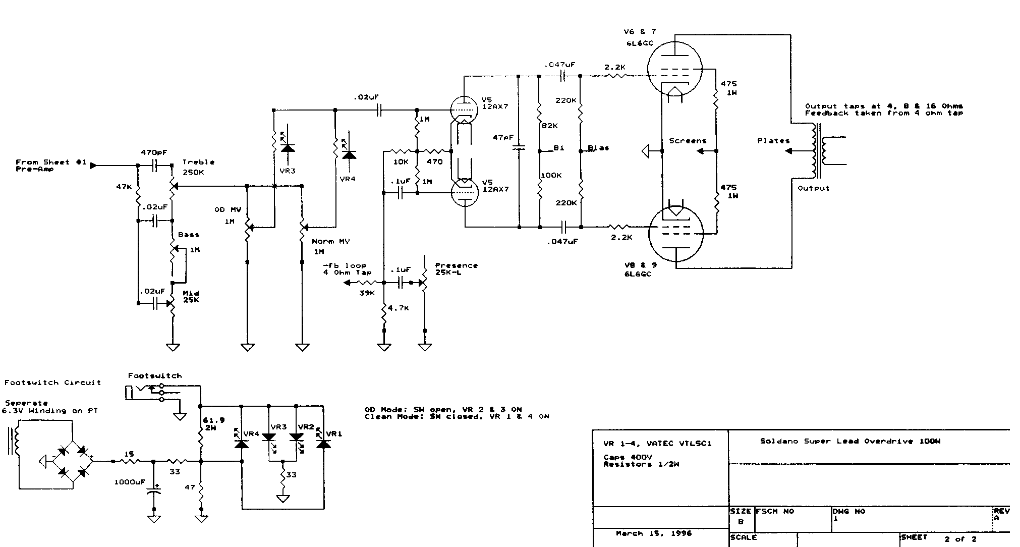

Tényleg azon gondolkoztam, hogyan oldod meg a előfokcsövek tápját (Kb400V) ?
Külön tekercs a táptrafón feszduplázóval.

kicsit kesve de itt az fotoellenallas adatlapja. Valamikor javitottam ilyen erositot. Itt az a kapcsolas amibol kisilabizaltam. Az sch jobb also sarkaban ott van az alkatreszad neve: vtl5c1 Viszont megeri neked ezzel kuzdeni? Egy kolega ez elott mar kifejtette, hogy fettel lehet kesziteni hasonlo dolgot. Mint tudjuk a fetek karakterisztikaja hasonlit a csovekehez. Egy szimulatorban gyorsan feny derulne ra esetleg. Itt a fetes cucc is /dr.boogey/ ha gondolod, a youtube-on keress ra ott meg is hallgathatod. es ez sokkal olcsobb. Jo munkat.
Köszi szépen! Igaz hogy olcsóbb, de nem olyan mutatós mint a cső.
Majd persze megépítem ezt is valamikor. Nomeg úgy vagyok vele ha már lúd legyen kövér. Igazából, nem olyan nagyon nehéz csöves cuccost összerakni, már lassan 3 éve ezzel foglalkozom, és eddig mindig összejött. Itt is egy újabb melléklet.

Remélem az SLO100 Az nem okoz nagyobb problémát mint ennek az összeállítása. Ezt az erősítőt 3 délután alatt raktam össze. A Soldano-t remélhetőleg 1 hét alatt megtudom oldani, csak a csövek beszerzése lesz a gáz mert eléggé húzós az ára (a 2db EL84 megvan már). De van egy olyan érzésem hogy nem bánom meg ha megépítem!

Nah előre haladtam annyiban, hogy megvannak az alkatrészek nagyrészt.
Ma vettem meg a foglalatokat. Még hátravan a lépcsős fúró megvétele... meg a csöveké.
Az igen, gratula. A lépcsős kúró nem olcsó mutatvány, én a magam részéről maradok a cnc-nél. Csöveket ma hangoltam véglegesre a cuccomban én is, JJ, Tung-sol, Tung-Sol lett a végeredmény. Jó pár csövet kipróbáltam, de a tung-sol ok nagyon meggyőzőek, azt kell mondjam. Nagyon metál hangzáshoz csak azt! Első csőnek meg a sovetk WB versengett egy JJ 83s-el, de aztán hosszas próbálgatás után a JJ nyert Így most elég meggyőzően szól azt kell mondjam. Csövekre valamilyen elképzelés?Zsolti

Hát, ha a hangerőt csontig letekered, akkor az előfokozatból 0V jön, szóval így egyértelmű, hogy a végfokod fütyül. ott kell szétnézni. Így rajz alapján azt mondanám, ha úgyis 1µF (ha jól látom) a végfok csatoló, de még ha 100nF is, akkor is a rácsellenállást sokallom. Levenném 220-330kOhmra, de nem riadnék meg a 100kOhm tól sem. Első próbám ez lenne. Aztán a vezetékezés, kimenőt kicsit messzebb, hátha megszórja az áramkört.
A kimeneti erősítő áramköröd ( a hangszín után) ismétlődik, szerintem gyszer elég megépíteni és a hangszínek után jönne egy váltókapcsoló. Legalábbis én így csinálnám, azt írtad láb kapcsolható lenne. A hangerőkülönbséget meg egy ellenállásosztóval trimmelném, a hangosabb kárára. Vagy lenne 2 Vol.. A 2 csatolókondi egy volumére csatlakoztatása sem túl szerencsés szerintem, egy egy 100k-t tennék még mindegyik csatoló elé. De nem akarok nagyon beleugatni. Most jut eszembe, mintha írtad volna régebben, hogy nagy erőnél mintha fulladt volna a hangzás ennél a cuccodnál, na azt az 1M okozza, ez biztos. Alias rácsáram..túl nagy rácsáram.. Zsolti
Miert nem veszel kulon LDR -eket es megvilagitod egy LED-el vagy egovel miutan egy fekete dobozkaval arnyekolod a kulso feny hatasa elol.Az LDr -ek nem olyan dragak.En nem is lattam meg inegralt LDR -LED parost.
Optokapcsolom az van rengeteg de az nem ellenallas. Mechanikus kapcsoloval csak mondjuk ket hangzast allithatsz be aminek a beallitasahoz dupla kezeloszervek kellenek ami felviszi az arat ( minden LDR helyet egy potmeter egy egy bealitott-"preset" hangzashoz).Plusz a kapcsolokat (fizikailag )az aramkorbe kell epiteni es csak a vezerlest ( mechanikai vagy elektromechanikai) vezetheted ki .maskepp sok bajt okozhat az ide oda vezetett huzalrengeteg. Ugyanez relekkel ugyancsak draga lenne ,de ha van miniatur rele meg lehet epiteni igy hasznalhato a labkapcsolo.Vagy MOS kapcsolokkal lehetne tobb beallitast elovarazsolni.(epp ilyesmin torom a fejem egy FET es DoctoBoogey hez ).Digitalis potmeterekkhaz a vezerloresz komplikalt,motoros -potmeterek dragak.. EL84 -el jatszottam tobb erositon, VOX-AC30 ,Gabriel, es meg egy par noname cuccon.Nagyon jol szol mind.Eppen megfeleloen kis klubbokban.!00W-os erositot nem lehet raengedni egy kis klubban olyan kivezerlesel ami jol szolna az mar tul hangos .Egy ilyen kis cuccot raengedsz kb.15W-al es ott a kivant hangzas. Marshall EL34-el szol a jellegzetes hangjan ami nagyabol a "tul nagy" meghajtojeltol jon.Igy hat ha a meghajto jelet tag hatarokon belul alithatjuk "izles" szerint kivezerelheto a vegfok.
Olvastam a topik elején gondban vagy az LDR optókkal. Ugyanezt meg tudod csinálni relékkel. Én már néhányat építettem, célnak tökéletesen megfelel, Az ldr-ek elég drágák, 1200-1800ft az ára.

Egyetértünk, de lehet kapni 100-200.- között jó fotoellenállást (nagy sötét ellenállás, jó reakcióidő) amit egy pár filléres Leddel meg zsugorcsővel pillanatok alatt nagyon jó minőségű LDR-é lehet alakítani és akkor semmi óvintézkedés nem kell a kattanások, puffanások ellen. Persze 200-300.- között már RS meg Takamisawa relé is van, ami azért elég jó minőségű.. Metál zone-val mi a helyzet? Jah, meg a hangmintát meghallgattad, amit linkeltem akkor a rajz mellett? Élőben nagyon disznóul szól, tegnap hangoltam csőre, JJ/Tung-sol/Tung-sol lett a végeredmény az effekt/erősítő/..topicban azóta tettem fel másikat is, ha van kedved hallgass rá.Zsolti
