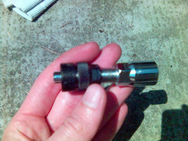

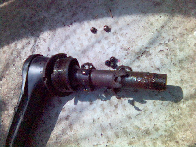

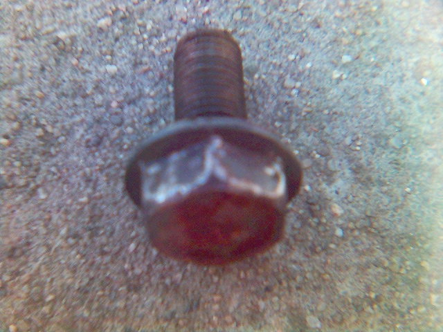

(#) zenetom hozzászólása Máj 27, 2010 /
Szép jó napot!

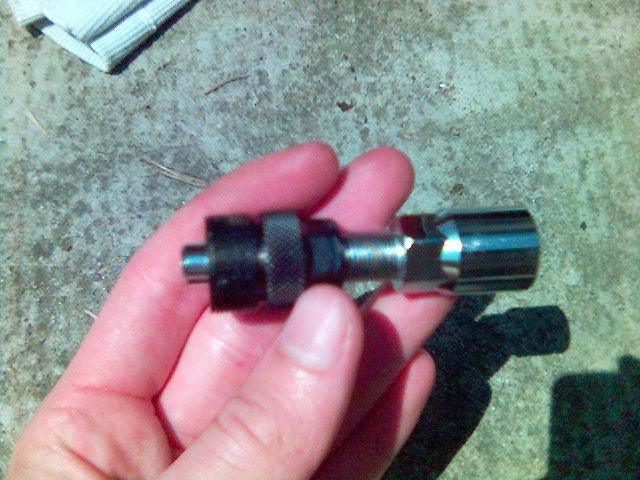

Bicikliszerelésben elakadtam
A hajtótengelyt kéne kiszedni, mert a csapágygolyók már igencsak elhasználódtak
Viszont ahhoz ugye le kell venni a hajtókart. Addig el is jutottam hogy kiszedjem a csavart, sőt, régebben még sikerült is kicserélni, de most sehogy se akar lejönni, pedig még kisbaltával is nekiálltam ütögetni
Várom a tippeket.
(#) SALáta válasza zenetom hozzászólására (») Máj 27, 2010 /
Hajtókar leszedő kell neked, colos? csavar ami illik a hajtókarba lévő menetbe, venni kell, máshogy igen bajos a lánckerék sérülése nélkül leszedni. Nekem is kellene már. A tengelyed a kopott elvileg...
(#) zenetom válasza SALáta hozzászólására (») Máj 27, 2010 /
Ezt nem teljesen értem. Hogyan tudom vele leszedni a hajtókart?
szerk.: a csatolt képen lévő bigyóra gondoltál?
(#) llaci56 válasza zenetom hozzászólására (») Máj 27, 2010 /
A hajtókart a tengelyre egy ék rőgzíti. Az ék végén van egy 6-os anya, azt 10-es kulccsal leveszed, és a kilógó menetet befelé megütöd valami dórnival, hogy ne sérüljön a menet. Ha mégis sérülne, akkor kell új éket venni. (filléres cucc.) Ha kivetted az éket, lejön a hajtókar a tengelyről.

(#) zenetom válasza llaci56 hozzászólására (») Máj 27, 2010 /
Az egyik csatolt képen a hajtókar van, a másikon egy csavar, ami benne van a hajtókarban.

(#) zenetom válasza zenetom hozzászólására (») Máj 27, 2010 /
Sikerült!
Rájöttem hogyan kell ezzel a bigyóval leszedni
Ez az! Betekered a nagyobbik menetes részt, majd a kisebbiket tekered és lepattan a hajtókar. Honnan vetted? Ilyet keresek már nagyon régen.
Itt Gyomán, az egyik műszaki boltban.
(#) unitraman válasza SALáta hozzászólására (») Máj 27, 2010 /
Bármelyik bringásboltban kapsz, de még az Auchanban és a Tesco-ban is.
(#) unitraman válasza llaci56 hozzászólására (») Máj 27, 2010 /
Ez nem ékes, négyszögtengelyes :yes:
(#) unitraman válasza (Felhasználó 13571) hozzászólására (») Máj 27, 2010 /
Úgy soha nem jön le, csak azzal a leszedővel :yes: Lehet ütlegelni, de csak szétveri a csapágyat, vagy meghajlik a tengely. Ezek a négyszögtengelyesek nagyon rágyógyulnak.
(#) bankimajki válasza SALáta hozzászólására (») Máj 27, 2010 /
Én esztergáltattam haverral egyet magamnak, mert én nem adok 1000Ft-ot érte. És kb 8.8 as keménységű acélből van. Magyarul ha nem tekered bele rendesen, akkor tönkremegy rajta a menet. (Én úgy oldottam meg a hajtókarleszedést amíg nem volt ilyen leszedőm, hogy meglazítottam mindkét csavart. kb. egy menetet kitekertem. És elkezdtem vele bicajozni. Egy nap alatt kényelmesen lelazul és utána már könnyen lejön.)
(#) unitraman válasza bankimajki hozzászólására (») Máj 27, 2010 /
Jó módszer :yes: Azzal a leszedővel vigyázni kell, ha nem annak a menete megy tönkre a rossz becsavarás miatt, akkor az alu hajtókarból tépi ki a menetet. Már ha alu a hajtókar. De az acélból is sikerül, ha nagyon béna az ember.

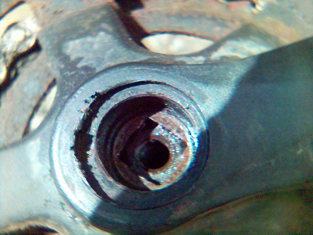

(#) zenetom válasza unitraman hozzászólására (») Máj 27, 2010 /
„ha nagyon béna az ember”
Én az vagyok
Sikerült kiszedni a tengelyt, kissé megviselte az a párszáz (ezer?) km, ami le lett tekerve vele.
Ahogy a képen is látszódik azt a hajtókart nem bírtam leszedni, mert anno szét lett ütlegeve a menet, amibe bele bírnám csavarni a kiszedőt
