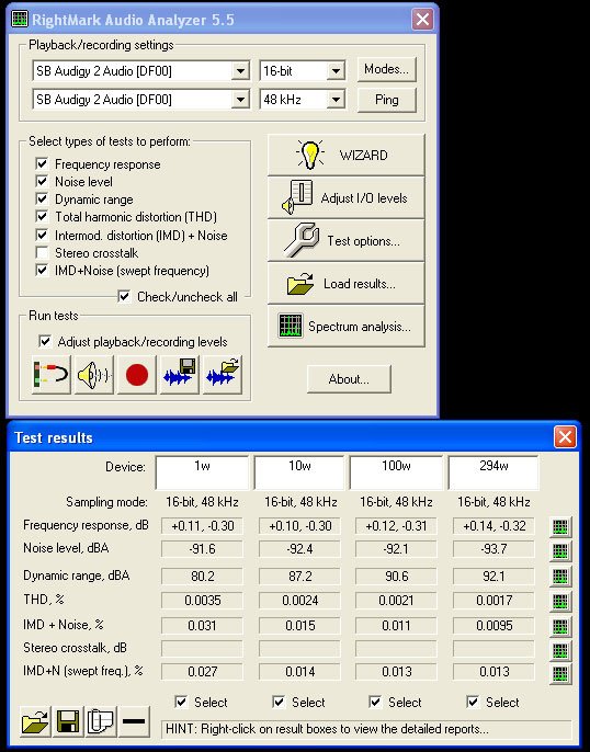

De ez nehogy vita téma legyen, én is szerzett tudás birtokosa vagyok, nem én kreáltam és a gyakorlat döntött a 150W-os verzió mérési adatait mellékelem hátha az meggyözőbb nálam.

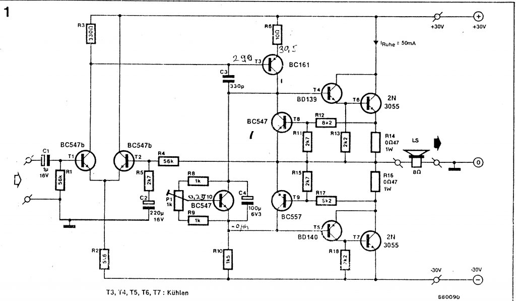

Sziasztok! Nemrég már írtam az alábbi végfokkal kapcsolatban. Megépítettem, és gyönyörűen szól, de sajnos az egyik oldal már el is szállt. A probléma pedig, hogy egyenfesz van a kimeneten. Az egész úgy kezdődött, hogy az R3-mas, 330R-os ellenállás elfüstölt. Ezt kicseréltem, de a probléma megmaradt. Ami biztos, hogy a végtranyók épek. Ha csak a T7-es; negatív tápágas tranyó van benn, akkor a kimeneten nincs semmi, de ha vagy csak a T6-os vagy mindkettő benn van, akkor ott az egyenfesz. Az összes tranyót megmértem, de egyik E-C lábai között sincs rövidzár. Hol keressem a hibát?
(#) Parázs Gábor válasza drhati hozzászólására (») Márc 30, 2010 /
Mérj át minden alkatrészt a panelen.Ha rendben van minden, próbáld meg, hogy a T6 helyére beteszel egy új tutira működő 2N3055-öt.
(#) drhati válasza Parázs Gábor hozzászólására (») Márc 30, 2010 /
Megméregettem az alkatrészeket. Elvileg okés minden...
Akkor próbáld meg kicserélni a 2n3055-öt.

(#) drhati válasza Parázs Gábor hozzászólására (») Márc 31, 2010 /
Megépítettem az egész panelt újra a régi alkatrészekkel, csak a végtranyókat cseréltem ki. Most működik, de... Sistereg, és nem az 50Hz-es hálózati frekire gondolok, hanem mint egy rádió. Fogalmam sincs mitől lehet. A másik panel, amivel nem is volt semmi gondom, az tök csendes. Semmi sem hallatszik a hangfalon. Mitől lehet ez a sistergés? Nem tudom, hogy befolyásol-e valamit, de egyenlőre csak hűtőborda nélkül lett kipróbálva. Bár nem hiszem hogy a sistergés emiatt lenne...
