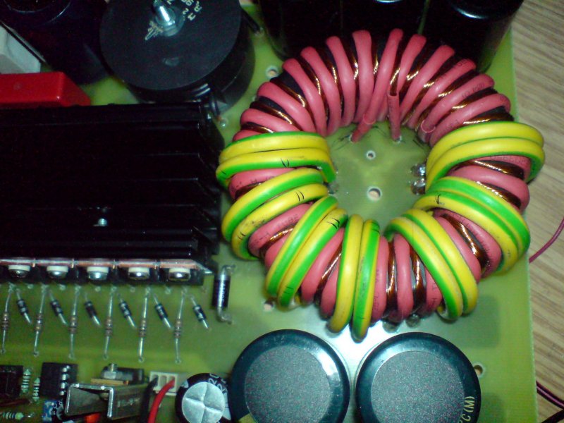

(#) SKY válasza cimopata hozzászólására (») Ápr 4, 2010 /
Összeraktam teljesen, de az első próba sikertelen volt, mert túl alacsony a primer tekercs induktivitása (2X) ~3,2menet zárt toroidmagon, 2uH 70KHz. Egyenlőre a tápom ment tönkre, nem ez.
(#) pimi9 válasza SKY hozzászólására (») Ápr 4, 2010 /
Toroid magon csak egész számú menet létezik. (Ha ki nem fúrod)
Ahányszor átmegy a közepén annyi menet.
(#) SKY válasza pimi9 hozzászólására (») Ápr 4, 2010 /
Miért csak toroidon van így? Mi van, ha csak félig éri át a vezeték a vasmagot (az fél menet)?
cimopata! Az kérdés akart lenni, hogy most mi a teendő? Ha a menetszámon nem változtatok, akkor sem lehet akkora frekvenciával meghajtani, hogy elfogadható áram legyen üresjárásban.
(#) cimopata válasza SKY hozzászólására (») Ápr 4, 2010 /
Milyen vasat használsz hogy csak 2uH?
Egy átlagos ferritnek 2-5uH/menet
Tehát 3uH*3^2=27uH
Félmenetek inkább kerüld, de a legfontosabb hogy a két primer egyenlő legyen, ilyen fél tekercselésekkel nagyon könnyen el lehet szállni.
Ha 3,2 jön ki számolásra akkor válassz 3-at és 3,2/3 szorosával emeld a frekit (de ez is csak formális dolog , ha van egy kis ráhagyás max indukciószámításnál akkor elmegy ennyi módosítás)
A mag típusa: T300-52D 160Al (gyakorlatilag is ennyi(szekunderből számítva))
Szóval ezt jól elszúrtam, nem vettem figyelembe ezt.
Még valami: 100V-t bírnak max a fetek, mivel lehet biztosan korlátozni, hogy ne menjen e fölé a feszültség? Primerekkel párhuzamosan ellenállás?
(#) SKY válasza SKY hozzászólására (») Ápr 4, 2010 /
Mennyire számít az indukció a magban? Megnövelem a frekvenciát és a primer menetszámot, de így leesik az indukció.
(#) mex válasza SKY hozzászólására (») Ápr 4, 2010 /
Ha növeled a menetszámot, akkor a tekercs induktivitása is növekszik. A gerjesztés fog csökkenni.
Ez a mag nem jó teljesítményátvitelre.
Már a nevében a 160AL sejteti hogy alacsony az AL száma, amiből következik, hogy rossz a mágneses vezetőképessége.
Tipikusan fojtóba lett kifejlesztve.
Ezzel ne is próbálkozz tovább.
„Még valami: 100V-t bírnak max a fetek, mivel lehet biztosan korlátozni, hogy ne menjen e fölé a feszültség? Primerekkel párhuzamosan ellenállás?”
Mennyi a bemenőfesz?
Mert pl 12V nál a bemenőfeszültség dupláját + a túllövéseket kell kibírnia a fetnek.
Tehát olyan 2,5-3x-osát.
A 160 az a Al-száma. Biztos nem jó?
Ha ilyen bonyolul megcsinálni egy trafót, akkor csak a 48V a bemenő.
Trafót megcsinálni nem bonyolult, csak jó magot kell beszerezni.
48V hoz én 150V os fetet ajánlok.

(#) SKY válasza cimopata hozzászólására (») Ápr 5, 2010 /
A fetek feszültségén már nem lehet változtatni, olyan fetet választottam, ami már 5V-nál nyit, hogy még kisebb legyen a vesztesége.
(#) cimopata válasza SKY hozzászólására (») Ápr 5, 2010 /
„olyan fetet választottam, ami már 5V-nál nyit”
Nem ettől függ a veszteség hogy hány foknál nyit!
A csatornaellenállástól a nyitás zárás sebességétől és a párhuzamos dióda trr idejétől.
E feteket amúgy sem 5V-os vezérlőjellel szoktuk hajtani.
