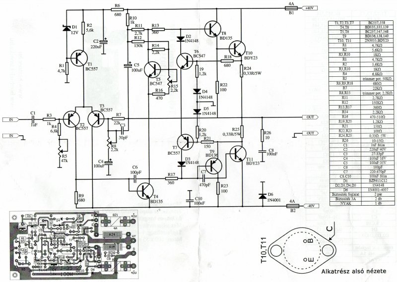

(#) peter1995 hozzászólása Ápr 6, 2010 /
Hello.Mi lehet rossz ha a vadi új kimért végtranyót egy másodperc alatt félvezetőből teljes vezetővé tette.Csak az egyik végtranyó melegszik amelyik meghalt.Annak a vezérlője lehet rossz?Íme.A T10Végtranyó halt meg egyből.Én a T8-ra tippelek hogy az zárlatos.Mit gondoltok.Persze így-is úgy is mérés lesz.
(#) peter1995 válasza peter1995 hozzászólására (») Ápr 6, 2010 /
Méregettem:T4 zárlat,T9 zárlat.Veszek újat és meglátjuk.

(#) Alkotó válasza peter1995 hozzászólására (») Ápr 6, 2010 /
„Csak az egyik végtranyó melegszik amelyik meghalt.”
Általában csak a működő alkatrészek szoktak melegedni. Sem a szakadt, sem a zárlatos félvezetők nem csinálnak ilyet. Tehát ha melegszik, akkor az valószínűleg nem rossz, viszont attól hogy hideg, még simán lehet jó.
(#) banyaiakos válasza peter1995 hozzászólására (») Ápr 6, 2010 /
Péter! Nem akarok kiábrándító vagy sértő lenni. De nyomonkövetve az eddigi próbálkozásaidat, azt javaslom, hogy építs valami egysszerű IC-s véget magadnak. Majd olvass és tanulj sokat az erősítők működéséről. Közbe csinálhatsz pár wattos kapcsolásokat amin méregetsz, tanulsz, tapasztalatot szerzel. És ha már tisztában vagy ezekkel a dolgokkal, akkor építs egy nagyobb véget. Hidd el neked is jobb lesz, hogy sikerélményed is lesz. Nem csak a folyamatos szívás... Az anyagiakról nem is beszélve.

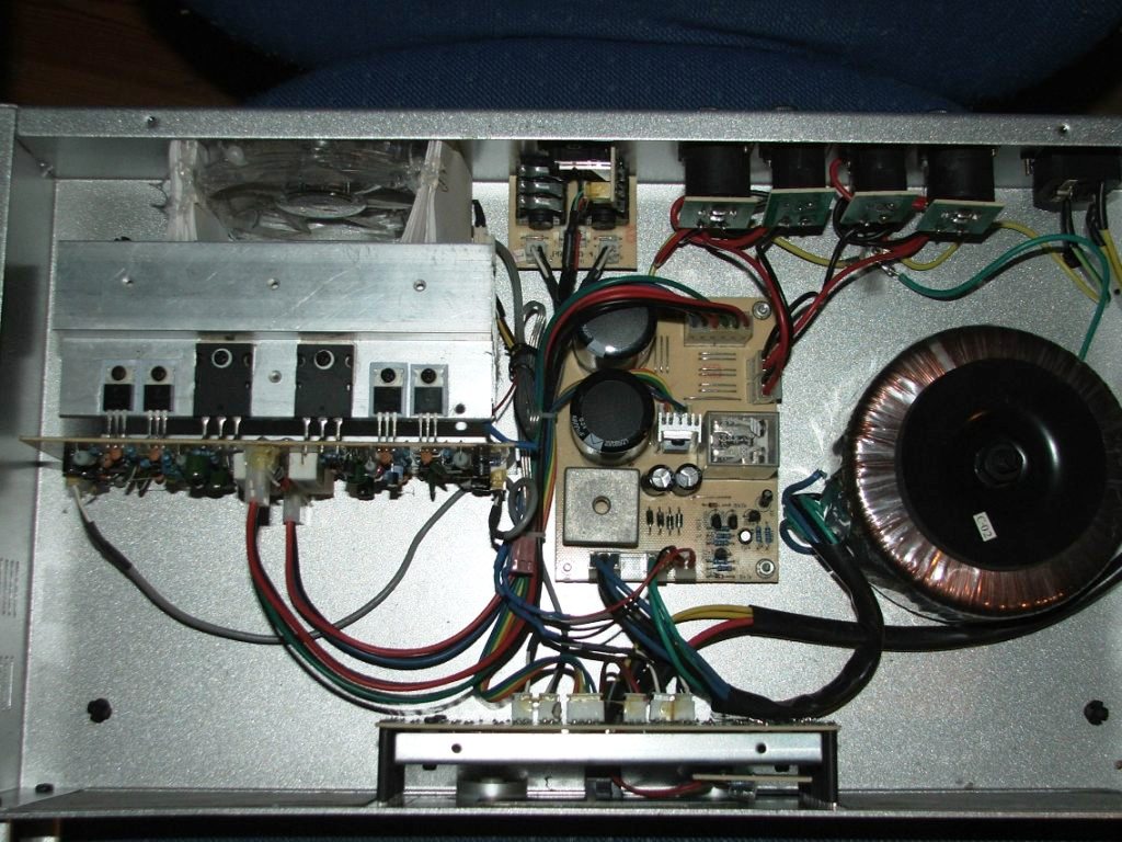

(#) Bandika_23 hozzászólása Ápr 6, 2010 /
Nos az lenne a kérdésem,hogy a Yamaha R-300as rádiós erösítöt akarom egy kicsit átépiteni! Pontosabban átrakni az erösítö részét egy másik dobozba,rádió nélkül! Lefotoztam a benne lévö végfokokat,BD249C FET van rajtuk végfofonként 2! Mivel kezdö vagyok,így lenne egy pár kérdésem!
Hogy tudnám a táp részét külön megépíteni mert az a nagy alaplapra van építve?
Hogy oldjam meg a hangerö,hangszín és balance állítási lehetöséget!
Mi kellhet még ezek megvalósításához?
Elöre is köszi! A képek mellékelve!
(#) peter1995 válasza Alkotó hozzászólására (») Ápr 6, 2010 /
Az lehet hogy ez az általános.Vettem új végtranyót kimértem jó.Beraktam egy próba melegedett kivesz tök zárlat.Azon kívül még 2 vezérlő is halálos volt.Azokat kicseréltem de végtranyót még nem vettem újat.
És az a végt.melegedett amelyik zárlatos lett ismét.
Az én összes tapasztalatom, illetve a logika, valamint a műszaki tudomány ide vonatkozó része, mind-mind cáfolják amit mondasz. Ezért én is hajlamos vagyok kétkedni a leírásodban.
Ha te ezek ellenére mégis ezt tapasztaltad, akkor a kedvenc mondásom tudom idézni: A tényekkel lehet vitatkozni, de érdemes?...
