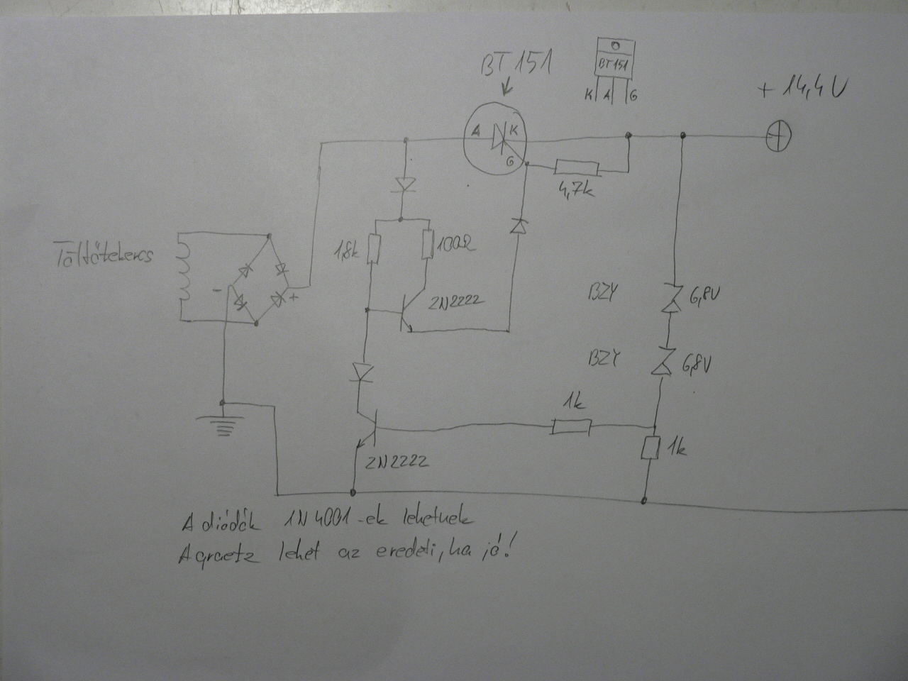

Más motorokat talán hagyhatjuk. A történés e blokk körül van. david18 az LM338-al megoldotta a tápegység kérdést, ami már önmaga is lehet egy megfutás védelem, de esetleg berakhatok még egy zéneres általad említettet is. Azért kell a tápegység, mert a járművön minden ledes megoldással bír, azok meg nem szeretik a túlfeszt. Már egy 14,4 V is kritikus lehet, hát még egy megfutás. Még csak annyit érdemes elmondanom róla, a fogyasztók mindegyike ledlámpa, van egy névleg 25 W-os xenon első lámpa, és egy 10 W-os üzemanyag szelep, ami a gyújtáskapcsoló hatására nyit. Illetve még van egy áramkör, ami még meg sincs, de már nem is merek segítséget kérni, mert a múltkor is elrakták a kérdésemet egy olyan helyre, ahol tökre máshoz értők voltak. Annyit tudjunk róla, egy áramkör lenne, ami a tekercs váltófeszéből értesül a ford számról, és egy küszöb túllépése esetén tiltja az előbbi szelepet. (fordulatszám leszabályzás) Itt egyetlen résztvevő sem tolerálja a túl/magas feszt, ezért kellett a táp a védelemmel. Megvan! A blokkon található áramforrás, (már nem merek/tudok semmilyen ismert kifejezést használni rá) egyenirányítás után közvetlen az aksira kötve 4 ampert etetett meg az áramra éhes aksival. Amely aksi előtte többször indította a blokkot. Sajnos az akkori kapocsfeszre már nem emlékszem. Viszont az eredeti töltő csutka fordulaton 13 V-ot enged a kimenetére, de ez is azonnal összesik már egy 5W-os izzó esetén is 12,8-ra. Ha rátolok még egy 10 W-osat, akkor ez lemegy 12,5-re. Szerintem talán már az indítástól fáradt aksi segít be az áramforrásnak. Ezután leveszem az izzókat, fordulat még mindíg maxon, (nincs változás) mire a fesz elindúl felfelé 2 tizedet, s ha hagyom még 1 órát járni, talán visszatalál a 13 V-ra. A szomszédom vett egy ugyanilyen blokkot, neki még ennyit se produkált a saját szabályzója. Azt mondta, semmit se töltött. Úgy elhajította, hogy azóta is repül. Tett rá mást, és el van felejtve az ügy. De az áramforrás tudna ennél többet! Tudom, láttam. Lehet hogy azzal veszélybe sodornám, ha azt a 4 ampert megpróbálom kikényszeríteni belőle, de muszály!!! Nem tudom lejjebb szorítani a fogyasztást. Ha tönkremegy, akkor beszéljünk arról, mit kellene tenni vele, hogy tudjon ennyit. (Ráadásul ezt a blokkot stabilnak gyártották, amely üzemmódban általában beindítják, majd több órán át folyamatosan megy max fordulaton. (pl mezőgazdasági vízszivattyú) Most meg egy járműben akár rövid távok után hamar újra kell indítani aksiról. Na, hát ilyen körülmények közt kell a töltést megoldanom. Ezek a számomra ismert lehetőségek. Azt nem mondtam, jelenleg ráadásul egy zselés aksi van használatban. Ezt ugyan szándékom egy savasra cserélni, de még nem tudom létezik e a rendelkezésre álló fizikai helyre megfelelő néretű, s hozzá elektromos paraméterű. De ez a jövő kérdése...
Neked egy egyszerű tirisztoros szabályzó kell. Csak egy sima graetz nem megoldás, mert előbb utóbb túltölti az akkut. Az akku után már azt raksz ami szimpatikus a stabil fesz tartására, csak azt is vedd számitásba, hogy a stabilizátoroknak általában a bemenőfeszültségük kettő volttal magasabb kell legyen a kimenőfeszültségüknél. Nemtudom a ledes fényforrásaid gyáriak, vagy saját épitésűek, mindenesetre én áramgenerátoros meghajtást alkalmaznák, és igy az esetleges feszültségingadozás nem tenne kárt benne.
Kár feleslegesen bonyolitani a tápellátás kérdését, ezt a rajzot ajánlanám,régebben tettem fel,és nekem bevált kisebb m...ására.
Három fázisú generátort hogy lehet 1 db graetz -zel egyenirányítani?
Egyfázisúval sehogy, 3 fázisú graetz- kell hozzá.
Ahhoz pedig legalább 6 db dióda kell. A fent mellékelt rajzon meg csak 4 db dióda van...
Szerintem valamit nagyon benéztél. Ezen a rajzon nem generátor rajz van, hanem egy sima töltőtekercs.
A rajzon az van, de egy 3 fázisú generátorhoz ajánlva.
