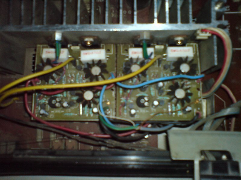

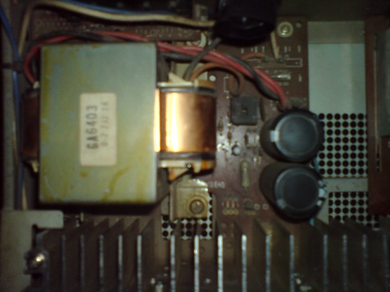

Nos az lenne a kérdésem,hogy a Yamaha R-300as rádiós erösítöt akarom egy kicsit átépiteni! Pontosabban átrakni az erösítö részét egy másik dobozba,rádió nélkül! Lefotoztam a benne lévö végfokokat,BD249C FET van rajtuk végfofonként 2! Mivel kezdö vagyok,így lenne egy pár kérdésem! Hogy tudnám a táp részét külön megépíteni mert az a nagy alaplapra van építve? Hogy oldjam meg a hangerö,hangszín és balance állítási lehetöséget! Mi kellhet még ezek megvalósításához? Elöre is köszi! A képek mellékelve!

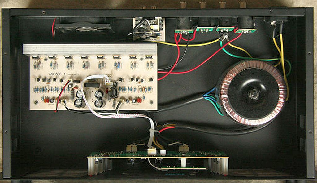

Van valakinek tapasztalata ilyen kínai végfokokkal, pl. mcfarlow, ibiza sound, hollywood, mccrypt, stb. ? Sok ilyen van manapság. Azt tudom hogy a ráírt teljesítménynek kb. 1/5-öd vagy inkább 1/10-ed részét tudják. De hogy szólnak ? Nagyon egyszerű, alap kapcsik vannak ezekben. Akár jól is szólhatnának...
Az egyik fajta, amp-300 nagyon érdekes, 8db bd244 van benne. Kvázikomplementer ? |
