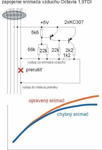

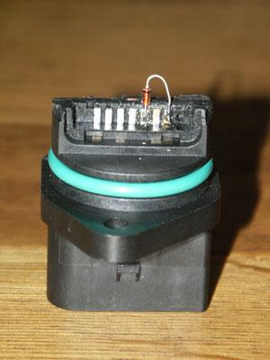

(#) mesza1 hozzászólása Ápr 16, 2010 /
Segítséget szeretnék kérni.
A képen látható alkatrészöl szeretném tudni hogy mi lehet. Nekem azt mondták hogy egy ellenállás, de nem tudok semmi értéket kitalálni hozzá. Elsősorban az érdekelni hogy ez valóban ellenállás e, és ha igen akkor lehet e 40 Ohm körüli, mert az alapján amiket mondtak róla ennyit tudtam összehozni, de nem értek hozzá túlzottan. A kapcsolási rajzban elvileg ennek a helyét a piros X jelöli.
Még azt is szeretném megkérdezni hogy ez a kapcsolás elviekben működhetne e? Előre is köszi.
(#) Action2K válasza mesza1 hozzászólására (») Ápr 16, 2010 /
Dióda, pl 1N4148. Elvileg működhet a kapcsolás, de abban nincs dióda. Az X azt jelenti a rajzon, hogy elvan vágva ott a vezeték, hogy közé kerülhessen az áramkör.
(#) mesza1 válasza Action2K hozzászólására (») Ápr 16, 2010 /
Köszi a gyors választ. Tehát ez 2 külön dolog ami a két képen van? Mert ezt elvileg egy légtömeg mérőhöz kellene bekötni, és ezt a két képet kaptam hozzá. Tehát az áramkort megcsinálom, és bekötöm a 4-es és 5-ös vezetékre ugye? Bocsi ha sokat kérdezek de kezdő vagyok.

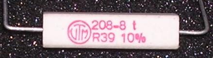

(#) izenahogyishivnak hozzászólása Ápr 16, 2010 /
Ez hány wattos ellenállás?
(#) kistigris88 hozzászólása Ápr 16, 2010 /

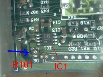

Hello mindenkinek!
A régi motorvezérlőmet akarom megcsináltatni ha meg lehet mert a mostani is elromlott. A régiről le lett szedve az elégett valami. Kis fekete téglalap az van ráírva hogy 822 a második kettes alá van húzva és három lába van. Mi ez pontosan? Lehet ilyet venni valahol vagy a mostani rossz(nem küld jelet az egyik injektornak) m.vezérlőről át tudom rakatni a D2-es kék nyíllal jelzett valamit?
A csatolt képet a neten találtam de ugyanaz a m.vezérlő csak az IC1 re nekem az van írva hogy 5223 045
U.i.: Nem értek az elektronikához.
(#) efcsabi válasza izenahogyishivnak hozzászólására (») Ápr 16, 2010 /
5 Wattos kerámia
(#) kistigris88 válasza kistigris88 hozzászólására (») Ápr 16, 2010 /
Jah, nem a második hanem az első kettes van aláhúzva.
(#) t-dani válasza efcsabi hozzászólására (») Ápr 17, 2010 /
Kerámia az maximum a tokozás, belül sima huzalellenállás van szerintem.
Egyébként én is 5 W-ra tippelek.
