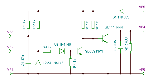

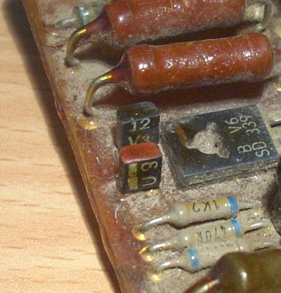

Ezer bocs, hogy újra felhozom a témát, de nem sikerül rájönni, hogy mi lehet valójában ez a két alkatrész a gyújtás áramkörében. Csatoltam újra a képet, és proli007 kapcsolási rajzát.
Előre is köszi.
(#) llaci56 válasza ativagyok hozzászólására (») Ápr 18, 2010 /
De hát Proli007 be is rajzolta neked. U9 - dióda 1N4148), a másik 12,3 V -os zener.

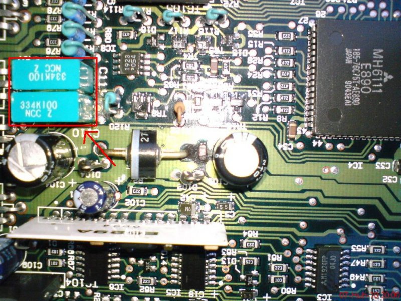

Tudja valaki hogy micsodák ezek és mik az adataik?
4-en vannak egy motorvezérlőben.
(#) mex válasza kistigris88 hozzászólására (») Ápr 18, 2010 /
330nF fóliakondik, 100V feszültségtűrésre.

(#) ativagyok válasza llaci56 hozzászólására (») Ápr 19, 2010 /
Minkét dióda mellé oda van írva a kapcsolási rajzon, hogy 1N4148 (a zeener mellé is). Ezért gondoltam, hogy az nem a valódi típusa, csak valamit meg kellett adni a tinában.

(#) proli007 válasza ativagyok hozzászólására (») Ápr 19, 2010 /
Közelítőleg így van. Azért nem használtam a zéner jelölést sem, mert végül nem derült ki, hogy tényleg az, vagy csak egy dióda. Kapcsolás szerint lehet mind kettő, sőt jó is lehet. Csak akkor tudod meg, ha kiforrasztod és megméred. (pld. 15V-ról egy soros ellenállással.) De az áramkörnek is adhatsz 12V-nál nagyobb feszültséget és egyből kiderül, ha rámérsz.
üdv! proli007
