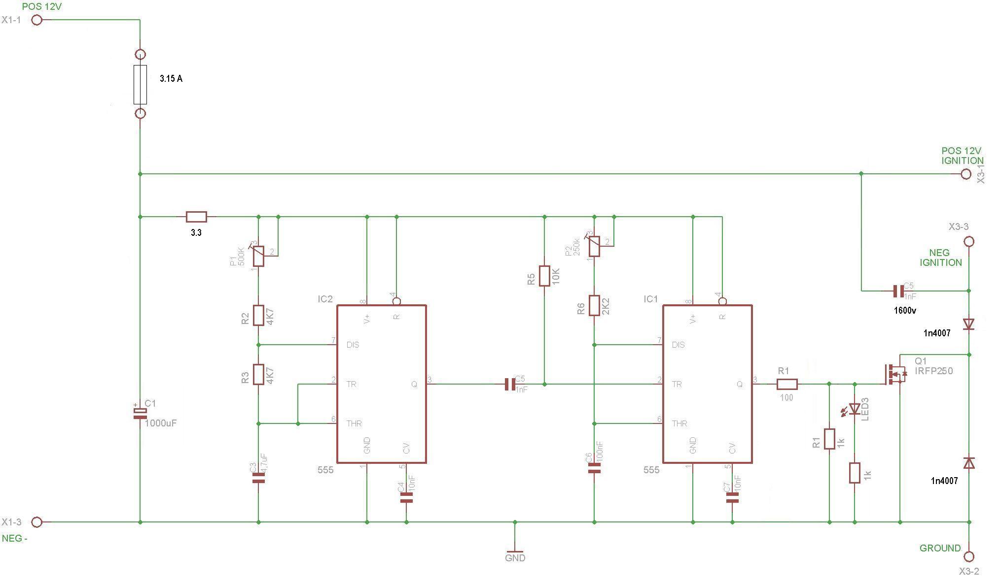

Megépítettem ezt a kapcsolást:
Működik is szépen az áramkör. Kiépítéskor melyik ágát kell leföldelni?
Válaszotokat előre is köszönöm!

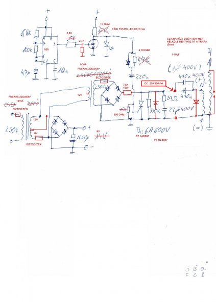

Szervusztok mindenki !
Végig olvastam ez a fórumot és a következő rajzot építettem meg. A rajz " SZAMY és MÓCSING " alapjain nyugszik engedelmükkel azért írtam mind kettőjük nevét mivel nem tudom ki az igazi atyja. A piros módosításokkal.A rajz világos és tiszta érthető működést mutat.Igaz az élesztés során problémák adódtak a tirisztor gyújtását illetően .A gate és a katód között levő ellenállás értékét megemelve ,és a led dióda típusát át cseréltem régi "izmos" ledre mely kb 2 voltra korlátozza a gate feszültségét (mert elsőre 1 mA -es ledet raktam bele).Az idő alapnak 1Hz +- 20%ra állítsuk be .Arra figyeljünk hogy a töltendő kondenzátor érték és az időalap összefügg . Nehogy túl nagyra válasszuk a kondit . Legyen ideje feltöltődni . Hogy mennyire ? Erre az időre állítsuk le a gate vezérlést.A töltő körbe be raktam egy 7,5k Ohm 15w ellenállást hogy a tirisztor mikor lerántja a töltött kondit , ekkor rövidzárba vinné a töltést is . Ennek az értékét a mindenkori trafó adatai határozzák meg ,hogy mennyit bír el károsodás nélkül . Állandó üzem és még süt a nap is .Asztalon végzett több órás járatás alatt nem melegedett semelyik alkatrész sem. Igaz a tirisztoron egy picike hűtés volt a biztonság miatt .De inkább hideg volt mint langyos!!A töltést lehet számolni
a feszültség és kondi értékből.Itt a fórumon volt egy link ahol joules-ba és coulombs-ba is számol .
A kimenő nagy fesz kb 2- 2,5 cm ívet húz szikraköz nélkül .Úgy ítélem a kondenzátor értéke az ív hosszát nem de a vastagságát befolyásolja .Kisebb kondi vékony ív , nagyobb kondi combosabb vastagabb ívet eredményez.
(1cm át ívelés az kb 20kv).Ha nincs szikraköz
akkor megkeresi a trafón belűl a leggyengébb pontot és ott üt át .Ezt senki sem szeretné, és ezért szikraköz nélkül ne használjuk !
Most pedig lenne kérdésem illetve kételyem .
Helyesen járunk el ha egy gyári 12 voltra méretezett autógyújtó trafóra 270-300 voltot sütögetünk online.Így 22-24 szer nagyobb feszt pumpálunk bele mint mire tervezték .Száz szónak is egy a vége műszaki vénám tiltakozik hogy szegény trafó ilyen nemű megerőszakolása miatt.
A szekunder meg a csillagos ég
Szóval ez az én dilemmám .Az nem győz meg hogy hurrá működik , van delej ,a puding próbája az evés. Szóval ha valaki tud valami jó elfogadható szakmai választ ,hogy ez így miért jó akkor kérem írja bátran .
Üdv wegg
