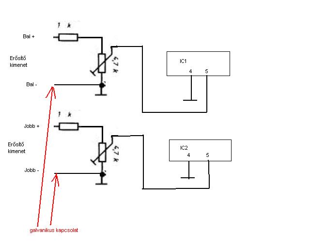

Akkor az elejétől. Haverom házimozi erősítője, Yamaha rx V757. Ehhez szeretne kivezérlés mérőt. Most az erősítő földelési pontja (kis csavar a hátulján) nincs sehová sem kötve. Az erősítő össze van kötve tv-vel, számitó géppel (földelt). Két hangszóró kimenetre kötném be a kivez. mérőt. A hangszóró pirosát az osztóra a negativakat közösítve a VU méter negativ portjára és VU méter tápfesz negatív pontjára.A VU méter tápfeszét egy bolti 1A-es 12V os táp szolgáltatná, a VU méterben stab kockák a fesz stabilizálás és az 5V miatt (LED-nek)..
A "vízen túli" szabványban az érintésvédelmi földeléseket külön kell bekötni, ezért van hátul a kis csavar. (Amúgy nagyon helyesen, ez azért is célszerű, mert a buta RCA csatlakozó csatlakoztatásánál, a jelvezeték ér be előbb. Pedig a harangnak kellene!) Amit kieszeltél, az megfelelő, csak bekötés előtt, mérd meg, hogy a hangszórók negatív pontjai között zárlat van-e (nulla Ohm). Ha igen, akkor sima a végfok, hiszen azok a GND-re mennek. Ha nem akkor hidalt, és nem kötheted össze. Egyébiránt sem célszerű a kivezérlésjelzőnél a két hangszóró vezetéket közösíteni. Elég lenne valahonnan a ki-bemeneti csatlakozóktól "ellopni a GND jelet. Ha pedig a GND tényleg összekötött a hátoldali kis csavarral, akkor onnan is elveheted a kivezérlésjelző számára a GND pontot. A jelet, meg a hangszórók pluszáról. Így biztos nem lesz gyereke senkinek.. üdv! proli007
Ezt egyszer már megmértem és a két fekete között szakadás van! (kikapcsolt erősítő mellet) Nem tudom, hogy a kimenetet kapcsolo relay-k ilyenkor mit csinálnak. Leszedem majd az elektrotany-ről a rajzot és megnézem, hogy össze vannak-e kötve valamivel. Ha hidalva van gyárilag akkor? Idézet: „Elég lenne valahonnan a ki-bemeneti csatlakozóktól "ellopni a GND jelet. Ha pedig a GND tényleg összekötött a hátoldali kis csavarral, akkor onnan is elveheted a kivezérlésjelző számára a GND pontot. A jelet, meg a hangszórók pluszáról. Így biztos nem lesz gyereke senkinek..”

Akkor majd összemérem a csavart az RCA testekkel. Még egy érintésvédelmes kérdés ezzel kapcsolatban. Amikor csatlakoztattam neki a kábeleket és ment a számítógép akkor az RCA kábel környékén bicsergést éreztem az ujjaim végén.. Ez földhurok vagy honnan jön a delej. Ha csinálok neki egy 3 polusu csatlakozóból egy konnektor védőföldjére csatlakoztatható kábelt amit az előbb említett kis csavarra kötök akkor az megoldaná a problémát vagy búgást okozna? Villámveszély nő igy?
Ha "bizsergett" amikor a két készüléket megérintetted, akkor egyik még sincsen mind két készülék földelve, hiszen potenciálkülönbség volt köztük. Általában számítógép táppal történő összekötésnél mindig van egy kis gond, ott belül vannak kondik a számgép és a föld között, és a GND pontja minden esetben össze van kötve az érintésvédelmi földdel. A számgép az tényleg egy "gép" és nem egy "audio" eszköz (ma még). Általában házi erősítők esetén a szigetelt padló miatt nem olyan kényes az érintésvédelmi földelés, és a földhurok miatt vagy egyáltalán, vagy csak egyik készüléket érdemes a földeléssel összekötni. De az minden esetre jó megoldás, ha legalább egy csatlakozó soron vannak a készülékek. Néha az is segít, a földben keletkezett zajon, ha valamelyik dugaszt megfordítjuk. Alap esetben erősítő hátsó felén található földelő csavarokat kötik össze fonott vezetékkel (mint pld. egy vastag árnyékolt vezeték harisnyája) ez után csatlakoztatják a jelvezetékeket, és csak ez után csatlakoztatják a készülékeket a hálózathoz és kapcsolják be a készülékeket. Így nem hibásodhat semmi. A villámveszélynek ehhez semmi köze. Az ha akar úgy is bemászik a hálózatra ha földelt ha nem. A villámvédelmi "levezetést" a hálózat betáplálási pontjánál kell elhelyezni (ha lenne ilyen). üdv! proli007
Arra gondoltam, hogy a biztoság kedvéért érdemes kondival leválasztani a bemeneteket? Nehogy valami hiba miatt kijuthasson egyenfesz a végfokra. Én 10µF-os elco kra gondoltam. De mekkora legyen a fesz? 50V-os nem elég egy 140W/8ohmra, az 35VAC és 100V p-p. Elég az 50V? Vagy más tipusu kondik kellene?
Nem igazán tudlak követni. Most a végfok és a kivezérlésjelző közötti kapcsolatról van szó? - Mert ha a kijelző bemenetén a poti előtt ellenállás van, mint itt akkor nem tud kárt okozni a végfokban, ha a potira egyenfeszültség jut. - Kondi értékét, meg a kivezérlésmérő bemeneti ellenállása, és az alsó határfrekvencia határozza meg. C=1/(2*Pi*Rbe*fa) De jobb ha nem elkó, mert azt csak igazán akkor használandó, ha valamelyik ponton egyenfeszültség van. Fólia kondi a legjobb, és eggyel nagyobb feszültségű legyen a szabványos sorban, mint a végfok tápja. üdv! proli007

Ez így nem igazán lesz jó! - Tényleg csak 3V a tápfeszültség amiről járatni szeretnéd? Mert így az IC referencia feszültsége csak 1,25V lehet, a így bekötött 5kohm-os potival, tulajdonképpen a Led-ek fényerejét (áramát) fogod állítani, kb. 0,02..20mA között. - Ez az egyenirányító, (amivel összeházasítottad az IC-t) analóg műszerhez való. Jelenleg nincs az áramkörben a műszer belsőellenállása, így nem fog jól működni. A jobb oldali dióda egyenirányít, 47µF szűr, és a baloldali dióda+300ohm a műszer karakterisztikát módosítja. A hiányzó műszer ellenállása miatt nagyon lassú lesz a kijelzés, mert a kondi így túl nagy. A karakterisztika módosításra meg az IC-nél nincs szükség. Arról nem beszélve, hogy a GND ponthoz képest, negatív feszültséget ad az egyenirányító, de jelenleg az IC számára meg 0..1,25V pozitív bemeneti feszültség szükséges. - Ismerni kell a rádió felől érkező feszültség nagyságát. (Kimenő teljesítmény és hangszóró ellenállás) Az egyenirányítót, csak ez után lehet "méretezni". üdv! proli007
12V ról fog menni a berendezés és autóba lesz ... a többiről megpróbálok még információt szerezni : pl kimenő jel hangszóró ellenállás) szerinted mi lenne a jó megoldás ha egy ilyen (lm3915)Vu-metert szeretnék rakni a kocsiba de a rádiót nemszeretném szétkapni hozzá ezért valahogy a hangszórókimenetről próbálom levenni a jelet. üdv :Zsolt
Akkor kissé elkomplikáltad a dolgot.. Agyári adatlap 22. oldalán, ott van a számodra megfelelő áramkör.. Ha hídkapcsolású lenne a végfok, akkor a R1 (10..30kohm) ellenállással sorba, esetleg egy kondi is szükséges lehet, mert annak kimenete lehet hogy "féltápon" van egyenáramilag. A 390ohm helyett 1,2kohm-ot, a 2,7kohm helyett 7,5kohm-ot tegyél, mert az IC esetleg túlmelegedhet maximális kivezérlés mellett. (A National adatlap is elég slampos, mert a kapcsolásban két R1/R2 is szerepel. Valamint nem elég a hangszóró ellenállása, a végfok teljesítménye is szükséges a baloldali R1 megválasztásához..) A rajzodon, a T1 tranzisztoros kiegészítés, csak arra szolgál, hogy a D10 jelzése esetén, kioltja D1.D9-ig a diódákat. Ezzel látványosabban jelezve a "túlvezérlést". A rádiót természetesen nem kell szétszedni. Arra viszont vigyázni kell, hogy ha hídkapcsolású a végfok, nem szabad a hangszóró "negatív" pontját az áramkör testével (GND) összekötni, mert a végfok zárlatba kerülhet. Tehát a kivezérlésmérőnek meg kell adni a +12V-ot és a gépkocsi testet, az erősítőre (hangszóróra) csak a kijelző bemenete menjen. (R1 pld. 10kohm felső lába) Így csak három vezeték van, természetesen sztereó kijelzőnél négy. (Két bemenet van, és két tápfesz.) üdv! proli007

megpróbáltam mindazt értelmezni amit írtál de nemigazán sikerült :| az elején volt szó arról a kis kondiról , megpróbáltam elhejezni bár nemhiszem hogy sikerült ![]() az ellenállásokat értettem... a hangszóróhoz az ellenállást majd kiválasztom a táblázatból. a hangszórónak az ellenállásait hagyjam a rajz alapján így ? (ez egy nagyon köszönöm a segítséget , bocsánat a sok kérdésért Üdv :Zsolt
- A kondi jó, csak ne polarizáltat (elkót) használj, mert itt váltóáram lesz, ha a végfok kimenetén nincs féltápfeszültség. Egy 470nF elég lesz hozzá. - A 10kohm-os R2 alsó felét, ne a hangszóróra kösd, hanem ezt is a GND pontra. Tehát, csak az R1 megy a hangszóróra. A többit majd a GND pont intézi. üdv! proli007
