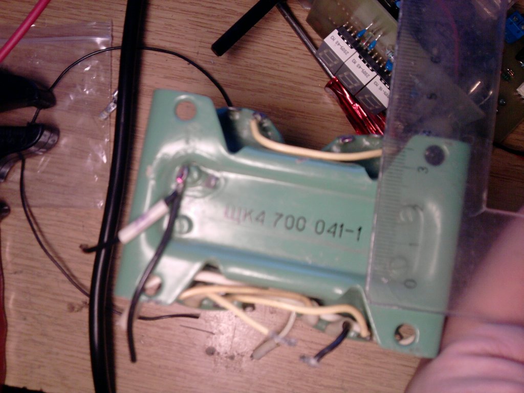

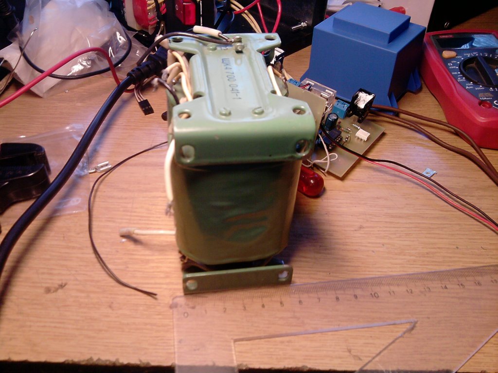

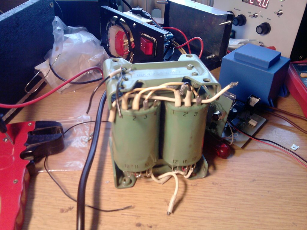

(#) vikipapa hozzászólása Jún 25, 2010 /
Helló mindenkinek. Szert tettem egy trafóra, de nem tudok róla semmit.Valami Русский cucc lehetett. Csatoltam néhány képet, hátha tud róla valaki valamit. Köszönöm előre is.

(#) vikipapa válasza (Felhasználó 13571) hozzászólására (») Jún 26, 2010 /
Helló mindenkinek. Lenne egy kérdésem egy trafóval kapcsolatban. Egy orosz trafó (ha jól tudom), de nem tudok róla semmit. Ebben kérném a segítségeteket. Linkelem a képeket: Kép 1 Kép 2 Kép 3 Előre is köszönöm.

(#) erbe válasza vikipapa hozzászólására (») Jún 26, 2010 /
Kérdezősködéssel nem sokra megyünk.
Mérni kell!
Először ellenállásmérővel megmérni a tekercseket. Valószínűsíthetően a legnagyobb ellenállású lesz a primer. Ezután a legkisebb ellenállásúra rákapcsolunk 6 voltot és végigméregetjük, mi jön ki.
Van hasonló trafóm, a rengeteg kivezetés nagy része a primerhez tartozik. Van benne 4*55V meg +2 kisebb. Ezekből szükség szerint össze lehet kötözgetni 110-127-220 vagy 230 (240?) V-ra. Ennek a szekunderén is van ~2*110 (emiatt itt ez a legnagyobb ellenállású), van 13 és 6,5 V. A kialakítása nagyon hasonló, nem lehetetlen, hogy akár egyezik is.
Helló.Szétvágtam (de még elötte leírtam egy papírra) az összekötéseket és mértem az ellenlásokat a trafón. Ezek az eredmények jöttek ki:
1-2: 11ohm
1-3, 2-3: szakadás
3-4: 4ohm
5-6: 5ohm
5-7: 5,3 ohm
6-7: 0,8 ohm
8-9: 0,7ohm
10-11: 0,6 ohm
10-12: 0,6 ohm
11-12: 0,5 ohm
többit pedig szakadásnak mutatta. Erbe: 6V-ot még még nem kötöttem rá, mert nincs hozzá trafóm.
Köbzoli: Az összekötéseket nem én csináltam, már így kaptam meg. Ilyen feliratok vannak a trafón: ЩK4 700 041-1 másik: 107 4, még egy: OTK_66.

(#) sturbi válasza vikipapa hozzászólására (») Jún 26, 2010 /
Akkor valószínűleg 110/220 V-os a primer, amelyik az 1-2 és 1'-2' sorbakötésével lesz 220 V-os. Kösd össze a 2-1'-t, köss 230 V-ot az 1 és 2' közé és mérj feszültséget a szekundereken (először a 10-12 között). Valószínűleg valamilyen csöves cuccban volt, a 10-12-n 6,5-7 V lesz (10-11-en 5 V közelében), ha így lesz, akkor eltaláltuk a primer bekötését, a többi feszt is ki lehet mérni (ha semmi nem jelenik meg, akkor az 1-1'-t vagy a 2-2'-t kell összekötni, és a maradék kivezetésre a 230-at). Ha búg a trafó, akkor a 3-4 is a primerhez tartozik, de ez nem nagyon valószínű a dcr alapján, így is több, mint amennyi egy 122 VA-esnél szokás ( 220-ra 15 ohm körül, lehet hogy 100 VA-es a trafó, annál lehet 20 ohm körül).
