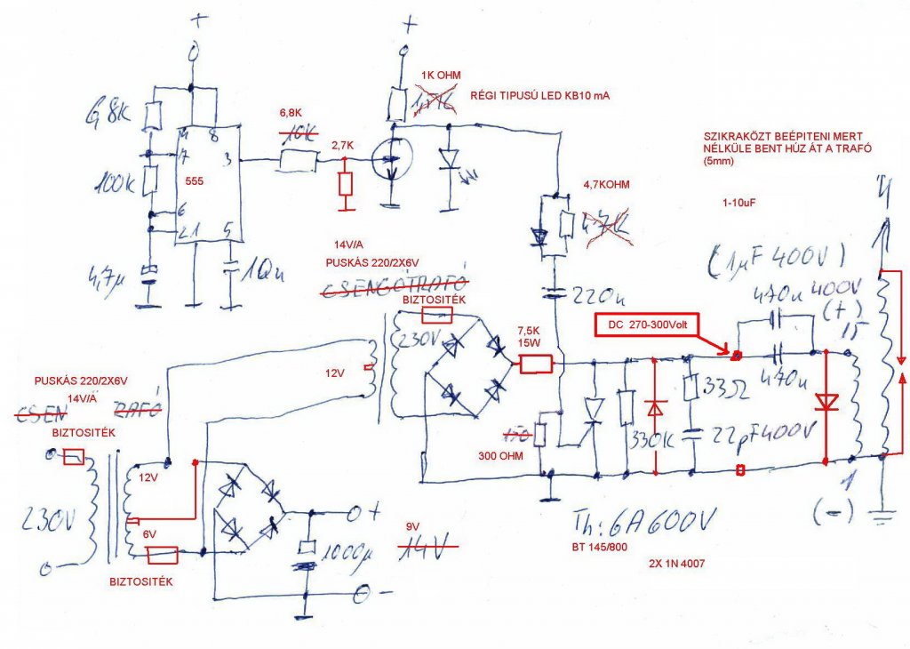

(#) Wegg hozzászólása Máj 21, 2010 /
Ma végre feszültség alá került a kutya pásztor.
Kb 60 méter vezeték van üzemben.Először 4µF-al
próbáltam de nagyon brutálnak tartottam . Most 1µF -al ketyeg 275 Volton. A dobozban van szikraköz.Az asztalon próbálva át is húz , hallani és látni is .Viszont közép hullámon hallani a kattogást.
A karámot ráakasztva már nem hallani a szikraköz áthúzását így nincs rádió zavarása sem .Többféle trafóval is próbáltam nem éreztem különbséget .Viszont ha védődiódát használok az agyt primerjén akkor a trafó 1-es lábát a mínuszra kell kötni ellenkező esetben (ha az agyt 15pontja volt a testen )rövid idő alatt tönkre ment a 1N4007 védő dióda .Ha időm engedi teszek fel képet a jövő héten .Ha valakinek van tapasztalata ezzel a kapcsolással észrevétele kérem ossza meg velünk.Milyen értékű kondenzátort használ ?Milyen feszültséget ?
Köszönettel wegg

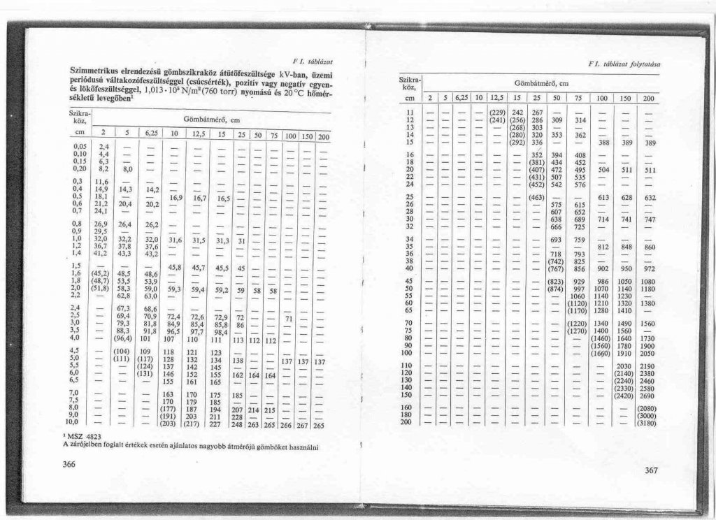

Azt szeretném tudni hogy mi a legnagyobb értékű kondenzátor, amit még rá szabad sütni az autó gyújtó trafóra .Tudom hogy a feltöltésű feszültség is befolyásolja ezt az értéket .
üdv
(#) Wegg hozzászólása Máj 26, 2010 /
Infóként ha már sokan nem tudják mérni, akkor szikraközzel lehetne saccolni.
Ezek még az előző táblázathoz tartoznak.
(#) frob válasza Wegg hozzászólására (») Máj 26, 2010 /
tehát ha jól értelemezem fél centi már igen korrekt, onnantól már csak a szikra vastagsága és időbeni lecsengésén lehet szórakázni...
(#) Wegg válasza frob hozzászólására (») Máj 26, 2010 /
Igen a " table .pdf "-nél jól látszik ,hogy 10kv esetén ha csúcsról "needle "van szó akkor 8,5mm a szikraköz.Ha viszont gömbről van szó.Akkor a golyó átmérője meghatározó de mindenféleképpen kisebb.A szikra vastagságát a kondi nagyságával lehet változtatni .Az töltési energia mennyisége joule amit számolni lehet .Úgy tudom hogy 10KV a megengedett feszültség ,és 1másodpercenként 1 impulzus +-20%.

Szia !Itt egy oldal ahol szintén a szikraközről lehet tájékozódni.
A táblázatban szépen látszik a különbség a gömb és csúcs közti hézag különbségéről. Ügyeskedj a trafóval. Kíváncsi vagyok a módosított trafóra én is .Ha tudsz akkor rakjál fel majd képeket róla.

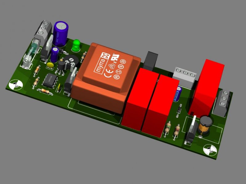

(#) Cavalier hozzászólása Máj 27, 2010 /
Csatolok egy képet, kipróbáltam az EAGLE 3D-t, ez lesz a fórumos villanypásztor amiről beszéltünk a múltkor. 555-ös inverter visszacsatolással, DIAC-os elsütés, és ráterveztem két 1u 630V-os fóliakondit a nyákra, kisebb kerítésekhez elég, és a csatlakozón meg lehet rátenni nagyobb külső kondit.
A kapcsrajzot egyelőre nem rakom fel, még ki akarom próbálni, és beleírni szöveget is. Ha valakinek van kedve megépíteni, tesztelni, elküldöm magánban, és majd csak a véglegeset töltjük fel. (ki tudja, hogy én mikor fogok ráérni megcsinálni...)
Ha kész lesz, akkor tervben van egy cikk is róla ami kitér a telepítésre is.
(#) dizi válasza Cavalier hozzászólására (») Máj 28, 2010 /
Hi
Nagyon jó engem érdekel én szívesen meg építem,de lenne egy észrevétel ha a készüléken belül egy nyitott szikraköz van kialakítva akkor az a kis piher poti nem sokáig fogja húzni.
(#) Wegg válasza dizi hozzászólására (») Máj 28, 2010 /
Szia !
A gyári kütyükben is van belül szikraköz !(Tudom hogy te is tudod)
És igencsak nívós elektronikával kiegészítve .Az a típus ami nálam került bontásra abban osztott szikraköz van -i i--i i- valahogy így szimbólikusan rajzolva.
üdv
