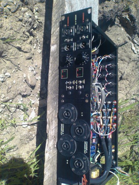

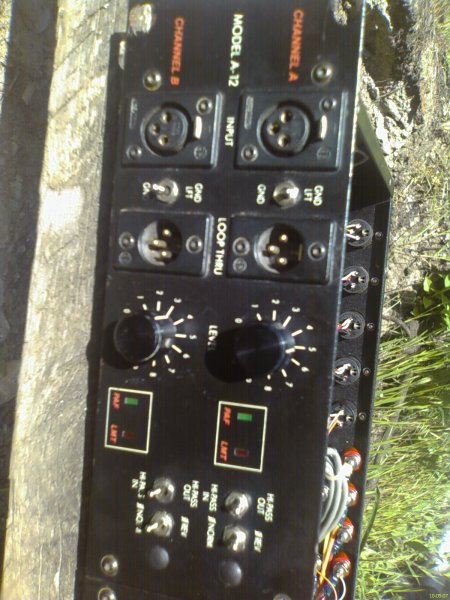

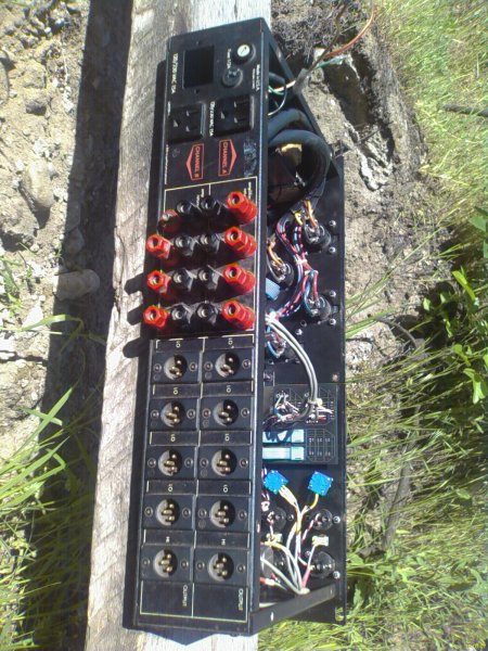

(#) kenikl hozzászólása Máj 7, 2010 /
Egy olyan kérdésem lenne az audió hangosításban jártas fórumozókhoz hogy azonosítsák nekem ezt a szerkezete:
A dobozra a következő van felírva:
Apogee sound inc. gondolom ez a gyártó lesz
Ezen felül csak a dugaszok, kapcsolók, ajzatok megnevezése van feltüntetve.
A tápegységet felismertem benne de tovább nem jutottam. Az én tippem egy 2 csatornás mikrofon erősítő lenne. Van rajta egy felirat "amplifier return" ez mit jelenthet? mellette van csatornánként 4 hangfaldugó (legalábbis nekem annak tűik)
És akkor a képek jöjjenek
(#) Doncso válasza kenikl hozzászólására (») Máj 7, 2010 /
Szia , írj tipust , így szerintem valami hang processzor féle lehet. Bővebben: Link tudom ez nem ugyanaz, de már közelít.

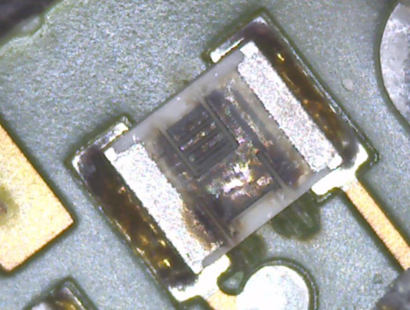

(#) bviktor hozzászólása Máj 7, 2010 /
A minap kiszedtem a vga-t a pc-ből mert kitakarítottam a gépet.Amikor visszaraktam hibás volt a képe.Újból kiszedtem és alapos szemügyrevétel után a következőt vettem észre rajta.(kép) Milyen alkatrész hibásodott meg és mivel lehetne helyettesíteni?Köszi
kép
(#) llaci56 válasza bviktor hozzászólására (») Máj 8, 2010 /
(#) bviktor válasza llaci56 hozzászólására (») Máj 8, 2010 /
Köszi szépen. Lehet itthon valahol ilyet kapni?

(#) pivi1 válasza bviktor hozzászólására (») Máj 8, 2010 /
Ha van 2N3904 tranzisztorod (to-92) az is jó helyette.(ügyelve a lábkiosztásra)

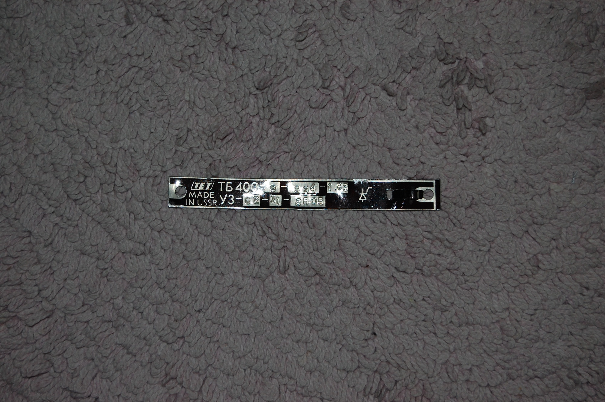

(#) puli122 hozzászólása Máj 10, 2010 /
Sziasztok. Ez a dióda (?) selejtezésből maradt. Szerintetek jó lehet még valamire vagy mehet egyböl a kukába ? És mi ez pontosan ?
(#) kadarist válasza puli122 hozzászólására (») Máj 10, 2010 /
Ez egy tirisztor jele. Tehát ez a cucc egy tirisztor, mégpedig tárcsatirisztor. Két hűtőlapfél közé szorítva kell használni. Ha jó, akkor add el! Bővebben: Link
(#) puli122 válasza kadarist hozzászólására (») Máj 10, 2010 /
Hát zsír új a cucc, csak a kép miatt bontottam föl a csomagolást szóval biztos jó... Hol kell ekkora teljesítményű tirisztor ? Vonatban ?

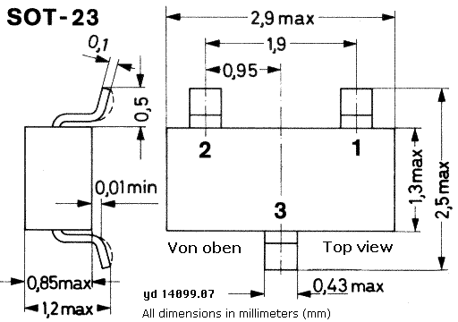

(#) Amarton hozzászólása Máj 10, 2010 /
Olyan P-s tranzisztort keresek (lehet bipolásris, illetve FET is)
Ami SOT23 tokos és a lábkiosztása:
1: Drain vagy Collektor
2: Source vagy Emitter
3: Gate vagy Bázis
Tud valaki ilyen típust?
Köszi.
Vonatban, áramátalakítókban, nagyteljesítményű egyenirányítókban, kohászatban és így tovább.
(#) kadarist válasza Amarton hozzászólására (») Máj 10, 2010 /
Keress így:Bővebben: Link
Vagy használd a keresőd.
Akkor nekem nem sűrűn fog kelleni. Ahonnan elhoztam ott volt még vagy 20 darab, de csak egyet hoztam, mondván úgysem tudom mi.
Akkor eladom, szerinted mennyit érhet ?
