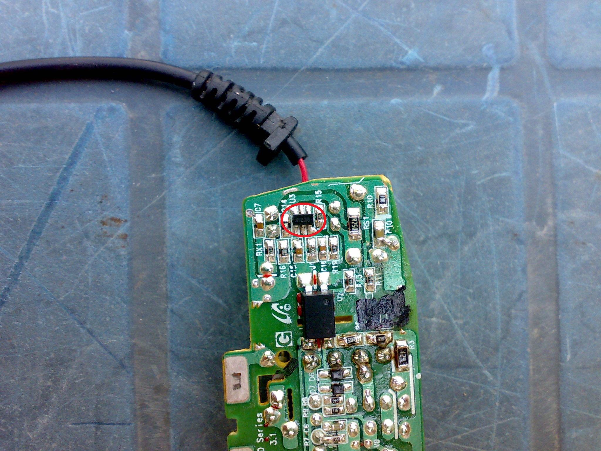

(#) drauthev hozzászólása Máj 3, 2010 /
6 lábú SMD alkatrész, E28 felirattal. Kép mellékelve. Szerintetek?
(#) Doncso válasza drauthev hozzászólására (») Máj 3, 2010 /
Talán segít.

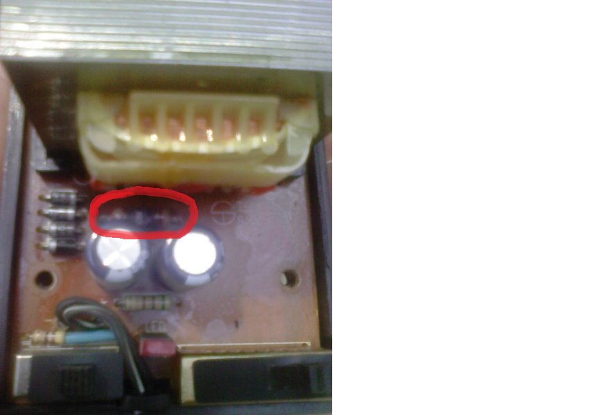

(#) joci.kun hozzászólása Máj 4, 2010 /
Üdv Urak!
Talán nem ez a legjobb hely, de:
Adva van egy dugasztáp, ami rövidzárlat miatt füstölt el. De mielőtt kidobnám a kukába, szeretném az alkatrészeit leellenőrizni, hátha mégis javítható valamelyik kis "izé" cseréjével.
Kérdés, hogy mit-hogyan?
(#) kadarist válasza joci.kun hozzászólására (») Máj 4, 2010 /
Cseréld ki az elfüstölt elenállást egy 0,47 ohm-os értékűre, és minden bizonnyal jó lesz. A csere előtt ellenőrizd a diódákat is, hogy nem-e zárlatosak.
(#) llaci56 válasza kadarist hozzászólására (») Máj 4, 2010 /
De jó szemed van! Én így sem látom a megnyúlt ellenállatot...
Meg lehetne nézni, hogy váltó van-e a diófák előtt. (...mert ezekbe a trafókba be van építve a biztosíték.)

(#) joci.kun válasza kadarist hozzászólására (») Máj 4, 2010 /
Thx! Működik. Igazából a kérdés után vettem én is csak észre azt az elfüstölt ellenállást. Tettem bele egy " nagyot" , de az üzid után majd keresek egy 0.47est.

(#) kadarist válasza llaci56 hozzászólására (») Máj 5, 2010 /
Az ellenálláson a szürke hamugyűrű mutaja, hogy átment szigetelőbe szegény.

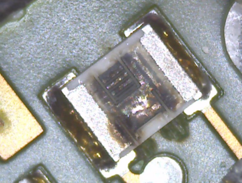

(#) Csabi_x hozzászólása Máj 5, 2010 /
Sziasztok! Még mindíg Merci ventillátorvezérlő. Látott már valaki ilyen SMD alkatrészt? A képen nem nagyon látszik, de szabad szemmel elég füstösnek tűnik. Szerintetek mi lehet ez?
