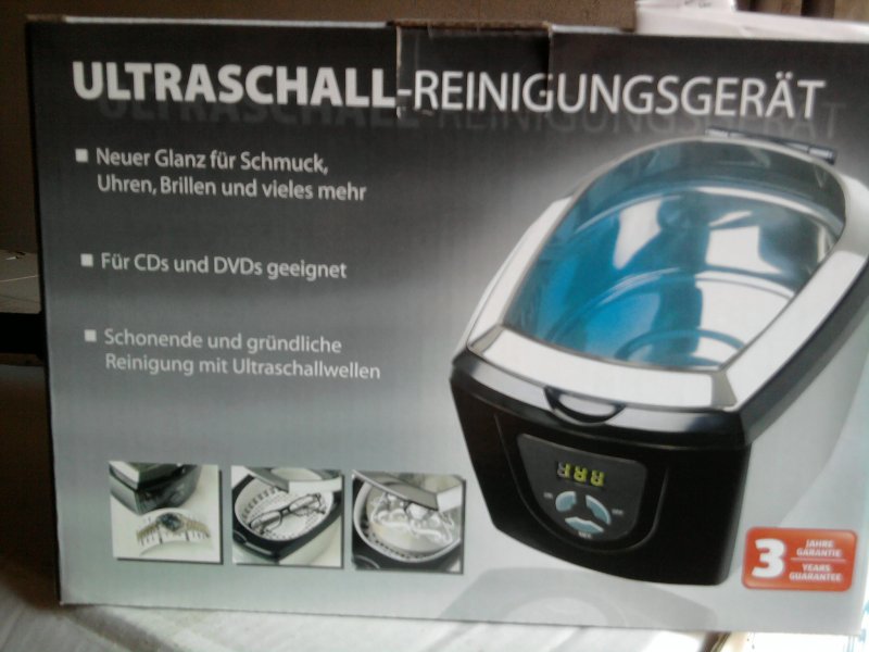

Hi urak.
Nem tudja valaki véletlenül ,hogy ezekbe az ultrahangos tisztítókba milyen löttyöt kell tenni,mert itt azt írja,hogy "vizet" ok,de milyet sima vagy desztvizet meg mi kell még hozzá.

(#) Ricsi89 válasza dizi hozzászólására (») Júl 16, 2010 /
Desztvíz kell bele.

(#) dizi válasza Ricsi89 hozzászólására (») Júl 16, 2010 /
Köszi, és azon kívül ha én mobilteló paneljét szeretném tisztogatni?

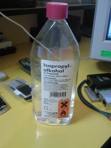

(#) valve válasza dizi hozzászólására (») Júl 16, 2010 /
(#) dizi válasza valve hozzászólására (») Júl 16, 2010 /
Nagyon köszönöm, további szép napot.
Na igen telefon alaplap mosásra én is tiszta alkoholt használok, bár én csak fogkefével dörzsölöm át. Eddig 4-ből 4-szer sikeres volt a művelet. Viszont ha olyan dolgot tisztítanál, amit old az alkohol, vagy csak szimplán károsítja, oda desztvíz kell.
Szivesen. Most nézem a beszállítóknál kb. 750 Ft.
(#) Ricsi89 válasza valve hozzászólására (») Júl 16, 2010 /
Na ilyen kellene nekem. Gyógyszertárban nemhogy 96%-os alkohol nincs, de állítólag már a 70%-osra is recept kell, mert anélkül nem adják ki.
