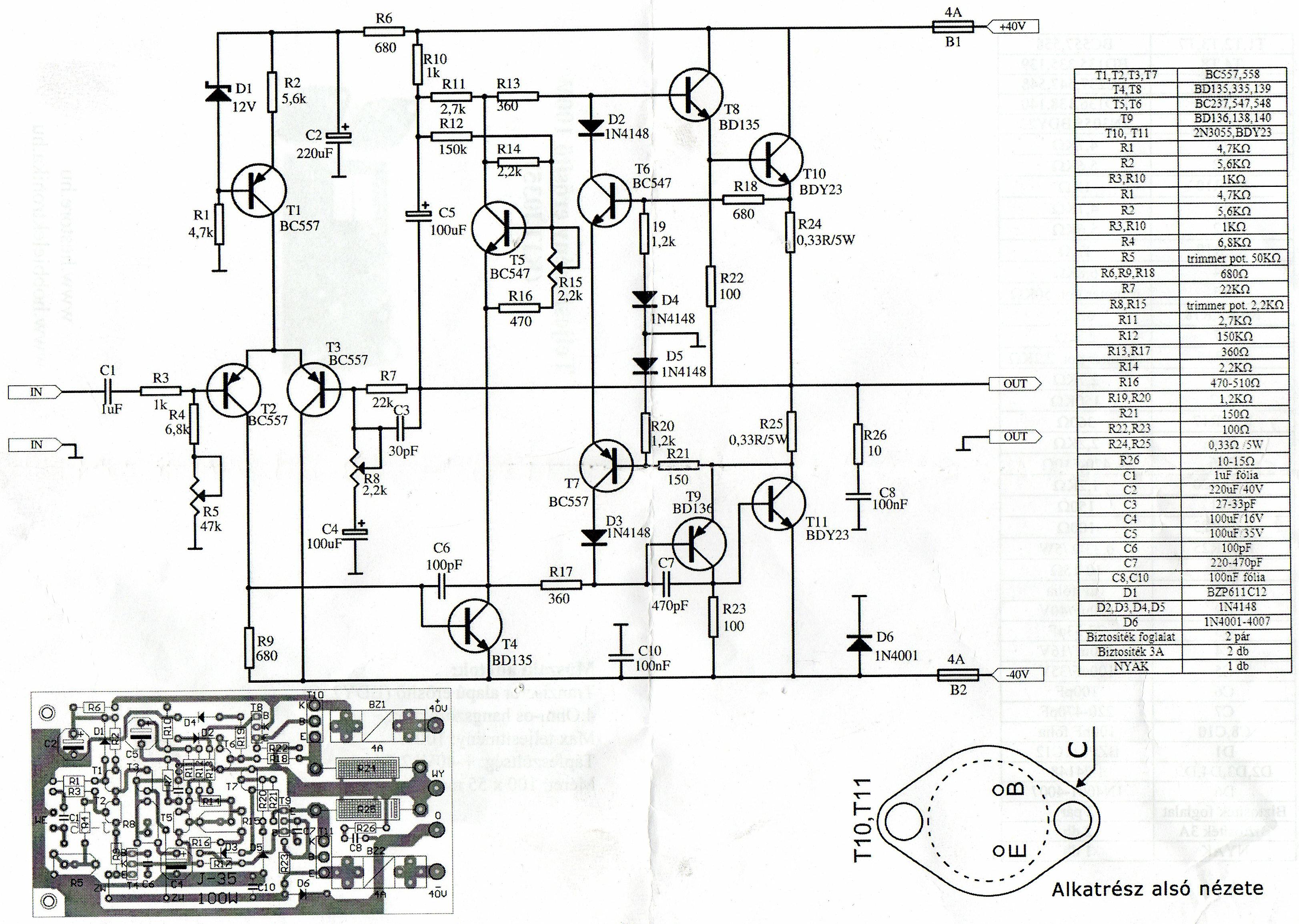

Hello.Ma volt osztálybuli ki tudtam próbálni az erősítőt.Mitől lehet az hogy a 100W-os erősítőmnek az egyik végtranyója jobban melegszik mint a másik.Mert persze a 3-400W-ot megkell hajtania melegszik de az egyik kicsit jobban.Mitől lehet?

(#) peter1995 válasza CIROKL hozzászólására (») Máj 7, 2010 /
3-400wos hangszórót.Kézzel saccoltam hogy az egyik jobban melegszik.Csak azért kérdeztem hogy nem-e valami betegség miatt van?
(#) Tomi20 válasza peter1995 hozzászólására (») Máj 7, 2010 /
Valószínű, hogy nem válogattad össze a végtranzisztorokat, és egyik-másikon egy picivel nagyobb áram folyik, és jobban melegszik. Igazából ez nem gond, ameddig nem túl nagy az eltérés. Esetleg egy rajzot láthatnánk a végfokról?
(#) peter1995 válasza Tomi20 hozzászólására (») Máj 7, 2010 /
itt a rajz.Mind a kettő új használatlan 2N3055.

(#) hangszoros válasza peter1995 hozzászólására (») Máj 7, 2010 /
Remélem nem akarod 4Ohmra használni,
(#) highand válasza hangszoros hozzászólására (») Máj 7, 2010 /
Kb 4 A-nál amúgy is belépne a védelem.

Szerintem azt szerette volna mondani, hogy egy 100as végfokkal, egy 3-400 wattos hangfalat, hangszorot hajt .Sztem a terhelés nem egyenlöen oszlik el a végtranzisztorokra.

Nálad az igazság.Az egyik alatt tényleg vastagabb a szigetelés.De maga a tranyó melegszik.Torzítani nem torzít csak hangerő 3/4ed felett.Addig szépen hajtja.Nem mondom hogy 30-40 fok az eltérés de kb 10-15 fok van.
Olyan mitől lehet ha lehet hogy nem egyenlő a terhelés eloszlás.Mono nem sztereo
(#) peter1995 válasza (Felhasználó 13571) hozzászólására (») Máj 8, 2010 /
Persze hogy gátolja a hűtést a tranyó mindig melegebb mint a borda.Na minegy akkor egészségtelen dolog nem valószínű ez a borda meg úgyis ideiglenes.
(#) trionaudio válasza (Felhasználó 13571) hozzászólására (») Máj 8, 2010 /
Például akkor is lehet ilyen, ha a tranyok bétája nagyban eltér.
