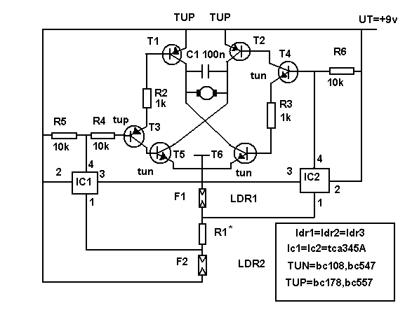

Na itt lesz a fénykövető áramkör, egyszerű és remélem pontosan rajzoltam le. Ha kérdésetek van akkor írjatok..... Nem kell ide bonyolult vezérlésű cucc, az a lényeg, hogy a két fényérzékelő közé egy elválasztó lapot kell tenni és így a cucc addig fordul a mgfelelő irányba, a nagyobb fény felé amíg mind a két érzékelőn azonos érték lesz. Hogy ne mozogjon állandóan minden kis fényváltozásra, arra van a motornál lévő kondi.... /ha nagyon pengék akarunk lenni csinálunk két ilyen cuccot és minden irányba vezérelhető a napelem...... Ha jólemlékszem napelemet és minden más környezetbarát dolgot a permanent.hu -ról lehet beszerezni. Én is innen veszek egy 12 v- os napelemet, ami már sokmindenre használható....
ezt már télleg jónak tűnik, én is hasonlóképp gondolkodtam, az olvasottak alapján. így nem kell komoly programokat irigatni hozzá, kiszámolni a látszólagos nappályát, a rendszer folyamatosan összerakja. nem kell sok napelem, hiszen az csak szenzorként működik.

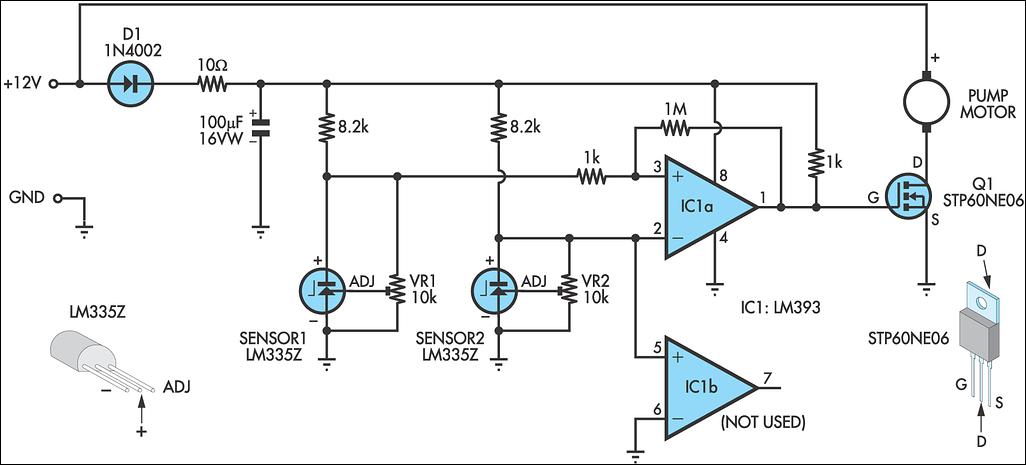

Nap követése: A mikrovezérlős megoldás lehet, hogy bonyolultabb, és biztos, hogy drágább is, de azért arra kíváncsi lennék, hogy a komparátoros, meg másik megoldásoknál mi történik, ha mondjuk elakad a motor, vagy mondjuk az egyik érzékelőt eltakarja egy kosz... persze a végállás kapcsolókkal meg lehet csinálni azt is jóra, de amik ide felkerültek azok még nem alkalmasak arra, hogy kitegyék őket a háztetőre. Ja és ittvan egy kis kapcslás a keringető motorhoz, ha valaki esetleg azzal is akar foglalkozni ![]() Nekem a motor helyén egy relé van, maga a kapcsolás tökéletesen működik, azt nem tudom még, hogyha mondjuk a vezérléstől a két érzékelő nem ugyanakkora távolságban van, hanem mondjuk számottevő a különbség, akkor lehet-e kompenzálni a potikkal, vagy nem...
Szerintem ami leírást feltettem a fénykövető áramkörről, simán alkalmazható. Lehet, hogy egyszerű, de a motor elakadása vagy a piszkos érzékelő csak részletkérdés. Én legalábbis ezt a megoldást fogom alkalmazni, mert nekem az a lényeg, hogy egyszerű működésű és aránylag megbízható legyen. TNPsoft megoldása is jónak igérkezik, bár nála már digitális dolgok is vannak, programozás stb...

Nem azt mondtam, hogy nem jó az a kapcsolás, csak hogyha használni szeretnéd, akkor feltétlenül kellenek végállás érzékelők, és túláram érzékelő, ha elakadna a motor... vagy valami ilyesmi rá... szóval persze, ha kipróbálod az asztalon egy kis motorral, akkor látod, hogy nahát tökjó működik, de úgy kell végigondolni, hogy ez kint lesz a tetőn (ha nem ott az még problémásabb) és ott annak jobb lenne akár éveket kibírni, anélkül, hogy fel kéne mászni hozzá azt mindíg állítgatni, meg ilyenek...

Last Scout, mint mondtam ezek mellékes dolgok, hogy végálláskapcsoló stb....Műszerész vagyok, ezért nekem nemjelent különösebb gondot egy ilyen áramkör összedobása. Csak a digitális téma nem az erősségem /ezalatt a programozható cuccokat, PIC, és ilyen dolgokat értem/, ezért inkább a "hagyományos" dolgokból próbálom összerakni az áramköröket.......de sok dolog így is simán megoldható!
ok értem, neked nem jelent problémát, de lehetnek mások akik azt gondolják, hogy az kész, és csak ki kell tenni...
Ne pazarolj pénzt nepelemre, ha csak a vezérléshez használnád. Oda fotodióda is elég.
A rajzomon lehet hogy rosszul jelöltem, de oda fotodióda kell, nem pedig napelem /csak a félreértések miatt/
