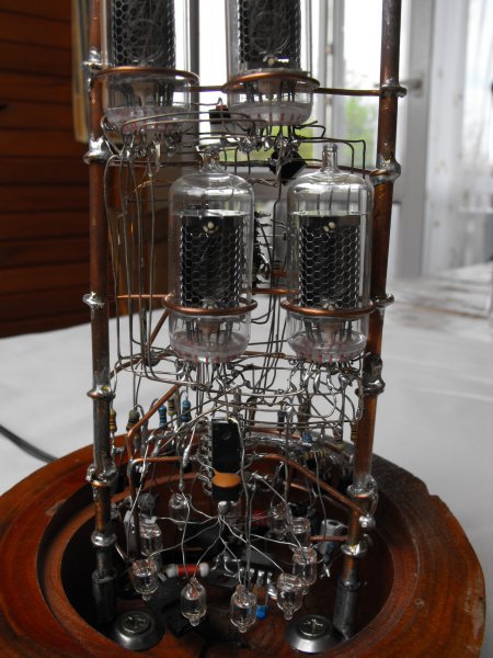

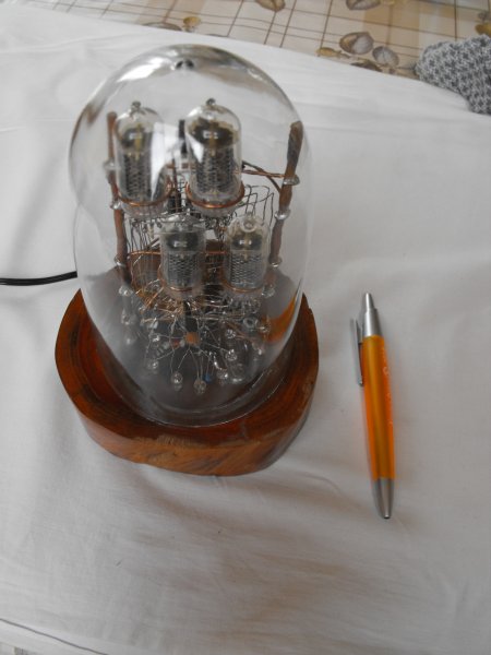

Egyébként egy egyszerű PIC+74141 alapóra.
Van több óra is. A multiplex miatt nem tudtam teljes időt fényképezni. Köszönet Bob Blick's barátunknak. Ez egy régi HDD-ből készült a saját spindel motorjával.A nagy hangja miatt csak érdekességnek jó.
Nem, de ha kialszik az utolsó LED is, az már jel, hogy ki kellene venni a tojást..
Tényleg nem volt egyszerű beleszuszakolni a dezodorba, de idővel sikerült.. Egyébként pont te segítettél vicsys, hogy melyik ellenállást kell módosítani ahhoz, hogy állítani lehessen az időt.. Szóval köszi.
Növeld a zársebességet és akkor tudsz fotózni olyat is, amin minden látszik. Amúgy ez is király cucc.

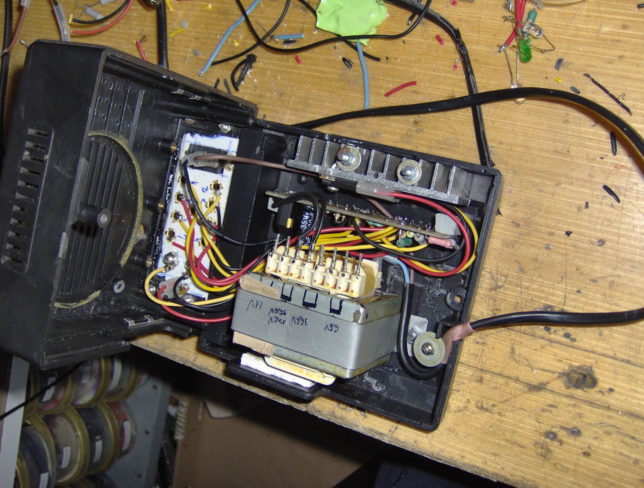

Sziasztok! Kész az első számomra legkomolyabb projektem, egy automata akkumulátor töltő. Már régebben tettem fel pár képet, de már a PC tápházat is megkapta, akkor még csak a panel volt. Milyen lett? Itt láthatsz még pár képet. Szívesen olvasok bármilyen kritikát, ha igaz. Üdv!
Ügyes munka, csak így tovább! Hol vettél ilyen LED foglalatokat?
Szép munka! Csupán 2 dolog: - Azok az átkötések bántják a szememet a panelon. Legközelebb tervezgess egy kicsit tovább, hogy ne legyenek (ilyen hosszú) átkötések. - Egy szép előlapot megérdemelne ez a kis ügyes berendezés. (Meg persze egy festést a doboz) Akkor lesz majd igazán kész.

Be linkelnéd ennek a "HDD órának" a címét ? Régóta tervezek ilyet építeni. Köszi ! Üdv . István
Szia! Békéscsabán vettem a Flashben. Kösz a dicséretet! Üdv!
Szia! Kösz! Engem is zavar az átkötés, de már ez volt a második verzió és így is több óra volt mire megterveztem, és a végén vettem észre, hogy hoppá van, oda még megy egy vezeték...
Következőleg nem így fogom csinálni, nekem is bántja a szemem, de kifogástalanul működik. Gondoltam, hogy lehetne szinterezni, vagy valami egészen más házat találni neki. Az előlapnak egy öntapadós papírra gondoltam, hogy arra nyomtatnék és felragasztanám, de még nem tudom pontosan. Még van mit finomítani, de már nagyjából összeállt a töltő. Üdv!
Egy része saját tervezés, egy része Bob Blick's találmánya. Megpróbálom összeszedni amim van róla, sajnos nagyon nem szeretek doksit készíteni igy ennek is a java megszünt amikor a dudosós panelról szétszedtem. Üdv!
Köszönettel veszek bármit róla!
Felelevenítem a google segítségével is a dolgokat. Üdv

Szia! Itt a kapcsolás. Nekem kicsit máshogy van megcsinálva. Egyenlőre kisebb a trafó, nagyobb az ampermérő, és nem BC108, hanem BC182 van benne, mert a BC108 valahogy behalt. (Igazából az is nem BC108, hanem '109volt, és volt otthon BC182, és tökéletesen jó.) Meg még ha most csinálnám, akkor másik fajta komparátorokat tennék bele, csak akkor amikor elkezdtem csinálni, még annyit sem tudtam, mint most. Pár képen láthatsz egy 10W-os ellenállást is, ez ne tévesszen meg, egy srác javasolta, hogy tegyem bele, mert kis szerinte egy kis aksit túltöltene, de ez nem így van. Ahogy tölti az aksit, úgy esik vissza folyamatosan a töltési áram, a végére ég a zöld LED, és már csak pár mA-rel tölt 14,4V-nál amit a trimmerrel állíthatsz be, hogy mennyi legyen a vége. Nekem hajszálpontosan 14,4V.
Ha kell az egész cikk, mond, mert meg van. Egyébként a Hobby Elektronika 1991-es novemberi számában megtalálod Automata Akkumulátortöltő néven. Üdv!
