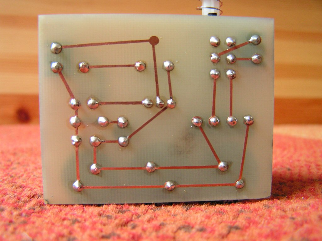

(#) Abukodonozo hozzászólása Jún 5, 2010 /
Egy tápegységgel lettem kész, ami egy kisteljesítményű fejhallgatóerősítőhöz készült. 12 volt váltóáramot csatlakoztatok az egyik feléhez, ez egyenirányítás és szűrés után már szinte 15 volt egyenáram. Egy BD tranzisztorral szabályozom ezt le újra 12 voltra.
Amire sajnos nem gondoltam, az az, hogy a bekapcsolt állapotot jelző piros led, sajnos, kikapcsolás után is világít egy keveset, a pufferkondik miatt... :vigyor3:
A nyákot kézzel rajzoltam, a jó öreg inchmiliméteres-papíros technikával.
Pár kép...
(#) MolnarG válasza Abukodonozo hozzászólására (») Jún 5, 2010 /
Szép lett! Miért tranzisztort választottál, miért nem egy egyszerű 7812-es stabilizátort? Ha rákötöd a terhelést (fejhallgató erősítő) akkor úgyis hamarabb kialszik majd a LED.

(#) Abukodonozo válasza MolnarG hozzászólására (») Jún 5, 2010 /
Köszi! A 7812-es jobb ötlet lett volna, meg kell majd barátkoznom stabilizátor IC-kkel is. Ilyen kis teljesítménynél, ezzel a tranzisztoros módszerrel, nagyobb terheléseknél sajnos jelentős voltok esnek. Szerencsére a fejhallgató erősítő annyira pici, hogy ott már ez elhanyagolható.
(#) roland0327 válasza zoly15 hozzászólására (») Jún 5, 2010 /
Ez tényleg kézzel van rajzolva? :eek2:
(#) Abukodonozo válasza zoly15 hozzászólására (») Jún 5, 2010 /
Kösz, de a permanens filctollé az érdem... mennyit kínlódtam mindenféle vacakkal!

(#) sooty válasza Abukodonozo hozzászólására (») Jún 5, 2010 /
Üdv! A D képen nem valami csillagkép van? Talán a Fiastyúk? Amúgy szép a nyák.
(#) Abukodonozo válasza sooty hozzászólására (») Jún 5, 2010 /
Ez jó! :circling: Ha így jobban megnézem, lehet, hogy hasonlít rá egy kicsit. Amúgy kösz.

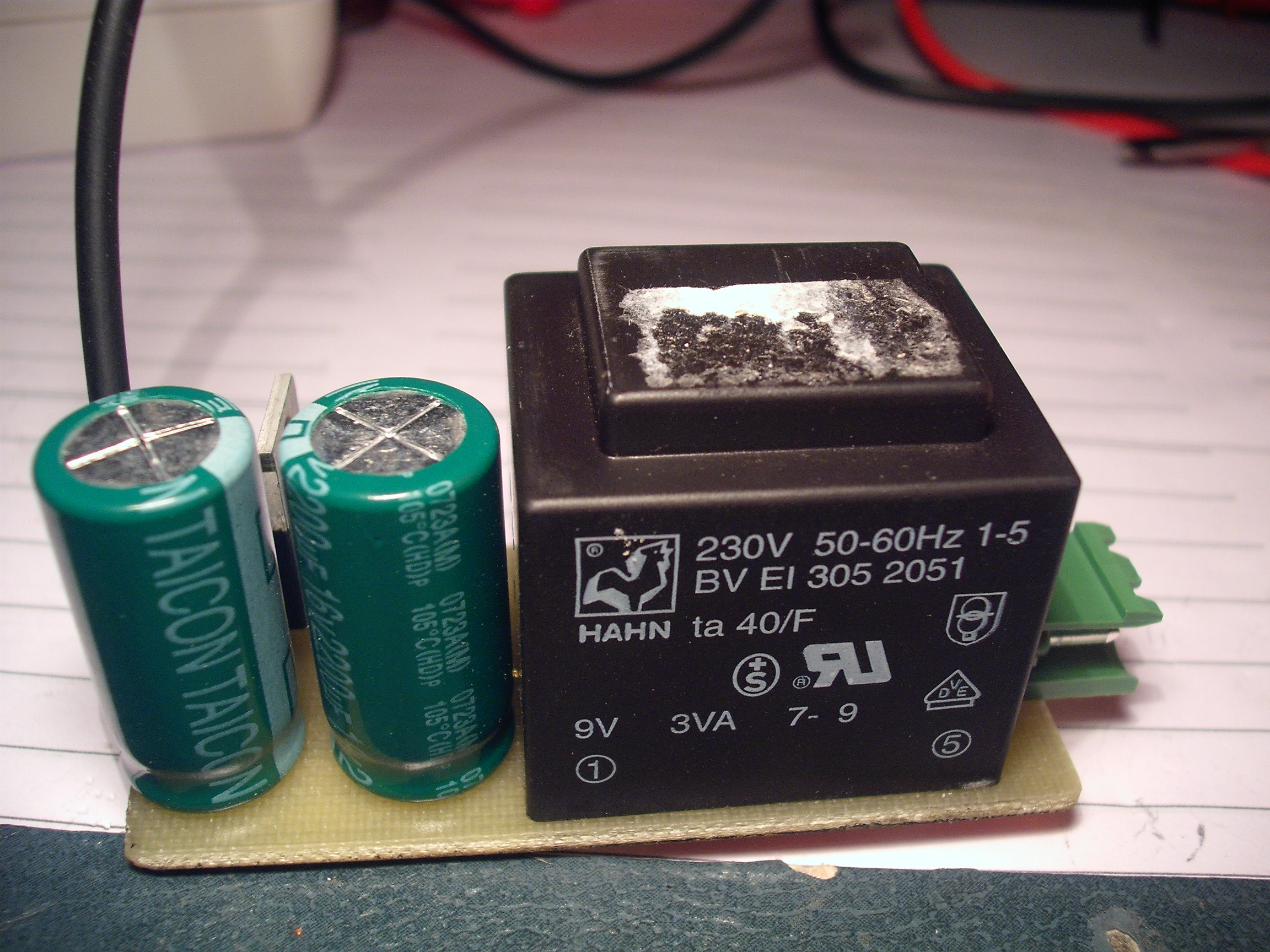

(#) Leadtek hozzászólása Jún 5, 2010 /
Végre elkészült a minitápegységem a hűtőben lévő szagtalanítóhoz. 4 elemmel működik de nagyon hamar kell cserélni ezért csináltam hozzá egy kis tápot mivel a hűtőben van 230V. Mivel a pára lecsapódhat jól bemázgáltam a nyákot ragasztópisztollyal de inkább előtte fotóztam Tudom néhol alámart a vezetősávoknak a sav de tökéletesen működik és ez a lényeg. Várom a véleményeket/kritikákat.

(#) zolika60 válasza Leadtek hozzászólására (») Jún 5, 2010 /
Valamilyen módon a hűtőn kívül helyezném el, mert különben a hűtőt fűti. Éves szinten az a pár watt is elég drága lehet.
(#) Leadtek válasza roland0327 hozzászólására (») Jún 5, 2010 /
600-as csiszolópapírral szoktam csiszolni a nyákot amíg szép fényes nem lesz aztán hideg zsíroldóval megtisztítom a zsírtól. Ez egyszer tökéletesen bevált mint a képen látható az eredmény nagyon szép. Viszont a tápegységnél másfajta kicsit vastagabb nyákot használtam és más nyomtatóval nyomtattam és lehet ez okozta az alámaródást. Észre is vettem mikor áztattam le a papírt hogy nincs annyira jól rátapadva mert ha körömkefével tisztítottam jött le festék is. Az az én bajom, hogy elég kevés festéket használ a nyomtatóm és valószínűleg ezért lett nem tökéletes a tápegység NYÁK-ja.

(#) klemo86 válasza Leadtek hozzászólására (») Jún 5, 2010 /
Jó, hogy ilyen nagyban feltetted a képet, ki van nyílva a szélső kondi!!! Szerintem cseréld, ha valami hasznát is akarod látni
(#) Leadtek válasza klemo86 hozzászólására (») Jún 5, 2010 /
Hogyhogy kivan nyílva? A szélső ELCO-ra gondolsz? Én semmi rendellenességet nem látok sehol
(#) BZoli94 válasza Leadtek hozzászólására (») Jún 5, 2010 /
Púposnak látom én is, a sarok felőlit.
(#) klemo86 válasza BZoli94 hozzászólására (») Jún 5, 2010 /
Nekem is az tűnt fel először, hogy kicsit púpos, aztán láttam, hogy ki is van repedve az × mind a négy irányába… Nekem még jó a szemem Ezt meg is kéne őrizni, majd karácsonyra kérek egy nagyító eccájgot SMD-zéshez
Úgy van kinyílva, hogy látom a belét :yes: Pedig csak akkora felbontásban néztem meg, amekkorában feltetted. Az bizony sajnos szemét!
Közelebbről nézve igen púpos és megvan az oka is ... Bíztam abban, hogy ha egyszer a trafón az van, hogy 9 Volt akkor akkor az 9 Volt is lesz de NEM! Megmértem és 15,8 Volt jön ki belőle és ugye ez egyenirányítva 20 Volt a kondi meg 16 Voltos Jó vastagon rászáradt már a ragasztó de a pákával nagy nehezen kiolvasztottam és kicseréltem 25 Voltosokra. Ha nem mondjátok észre se vettem volna és nem foglalkoztam volna vele úgyhogy köszönöm az észrevételeket!
(#) klemo86 válasza Leadtek hozzászólására (») Jún 6, 2010 /
Szívesen Kár a jó kis L-ESR kondiért (pláne hogy nem egy kis 6,3-as, hanem 16Voltos - volt)…
