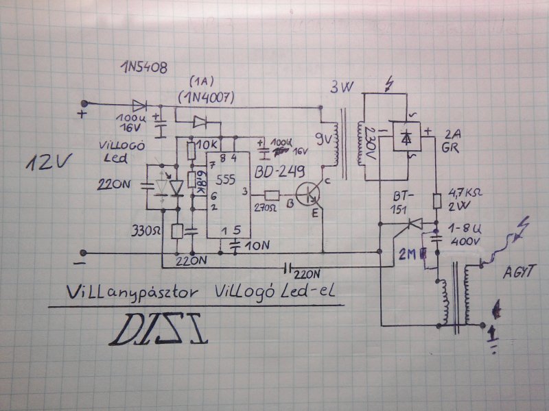

(#) dizi válasza Cavalier hozzászólására (») Jún 3, 2010 /
[OFF]Szeva
Sajos még nem,mert egész héten az országot jártam és saját dolgaimra se jutott időm és ha fel is tudtam jelentkezni az oldalra csak ott tehettem ahol volt WIFI,de minden kép neki állok és meg építem és majd beszámolok a fejleményekről.
(#) dizi válasza Gergő90 hozzászólására (») Jún 3, 2010 /
Hi
Ezt, ez aránylag egy egyszerű inverteres gép aminek az impulzusát egy villogó led vezérli.

Ez amúgy egyinverteres villanyparaszt.

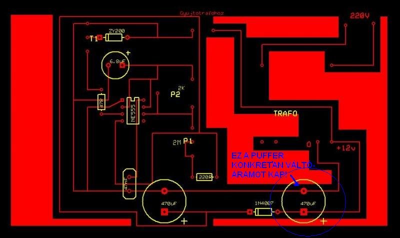

(#) pisti76 hozzászólása Jún 7, 2010 /
Sziasztok! Kiviteleztem egy villanypásztort a norbimagan.tar.hu ról Az lenne a kérdésem hogy valaki meg tudná e nézni a rajzokon miért nem működik? A trafó és a graetz -t egy 12 V os Avisor dc trafo helyettesiti. Az 1. poti egyAz IC melegszik ezért nem is járattam 20-30 mp nél tovább. Az IC nél 8 V ot mértem 1-4 láb. Bocsi de csak alapképesitésem van mikroelektr bol. Előre is köszi.
Jaigen és a T1 egy BU426A.
(#) Wegg válasza pisti76 hozzászólására (») Jún 7, 2010 /
Szia .
Az 555- nek melyik lába kapja +UT ? Ha csak a 4-es az nem betáp! 1-4 láb 8V ?
A többit már nem is néztem.De azért jó volna tudni azt is hogy mennyi a feszültség a pufferokon .egy 12V os trafó egyenirányítva pufferolva 8V, az nem ok. (Ez segít)
Első mindig a tápfeszültség ellenőrzése .
Ha megvan , akkor hogy megérkezik oda ahova kéne ?Ha kitudod venni az ic -t akkor vedd ki és úgy folytasd . Ha minden rendben a táp körül csak akkor tedd vissza .
Úgy látom hogy a rajzon sincs jelőlve a betáp
1-es test
8-as + UT
üdv
