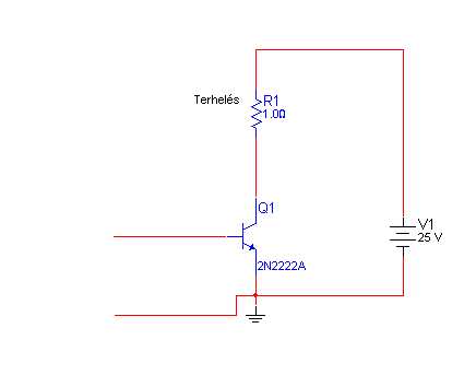

(#) Dudus válasza Kicsa hozzászólására (») Márc 18, 2007 /
Gyönyörű kérdés egzaktan megfogalmazva
Az eszköz amire a feszültséget akarod kapcsolni, az egyik lábán kapja meg a +25V-ot, a másik lábát a tranzisztor kollektorára. Az emittert a testre. Ha a testhez képest a bázisra nyitófeszültséget kapcsolsz, akkor testre húzza az eszközöd kollektorra kötött lábát ( vagy majdnem ) Így az eszközön 25V lesz.
Ha induktív a foogyasztód érdemes védődiódát is berakni.

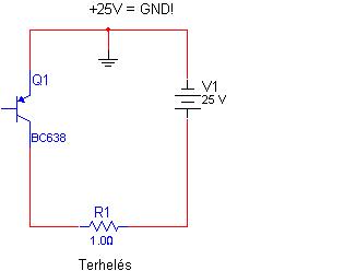

(#) Kicsa hozzászólása Márc 18, 2007 /
Igen de ez nem jó... A test közös...egy 7szegmenses csőről van szó...a test 1 szál,közös és a szegmensekre kell adni egyenként a 25 V-ot...remélem érthető így...
Először én is erre gondoltam de sajna nem kivitelezhető a test kapcsolgatásával...
Használj PNP-tranzisztort és cseréld meg a polaritást.
Huh hát ezt így nem vágom... Esetleg egy skicc jól jönne...
(#) Dudus válasza Kicsa hozzászólására (») Márc 19, 2007 /
Pedig csak a tranzisztort kellene kicserélni és megfordítani a telepet
Így a terhelés a 0V - ot kapja fixen és a tranzisztor a másik lábát felhúzza +25V-ra ha a bázisa az emmiterhez képest nyitófeszültséget kap.

(#) Kicsa válasza Dudus hozzászólására (») Márc 19, 2007 /
Tehát akkor az emiterre megy 25V-ra.A kollektor köszöni szépen,jól van a fogyasztó + felén.És akkor a bázisra megkora feszültséget adjak hogy összezárjon a kollektor-emitter?25 V-nál többet kellene?
bocsi de még mindig nem 100 %ig világos a dolog...
(#) fureszk válasza pifpaf hozzászólására (») Márc 19, 2007 /
lehet. én Pesthidegkúton láttam. Megkérdeztem mi az, erre mondták hogy ezért van.
Szerintem itt ezen az oldalon is találsz leírást a tranzisztorok működéséről, abból többet tanulhatnál!!
A PNP szilicium tranzisztor akkor nyit ki, amikor az emitterén a bázishoz képest kb. 0,6V-tal nagyobb feszültség van.
Tehát emitter 25V bázis kb, 24,4V és kinyit....

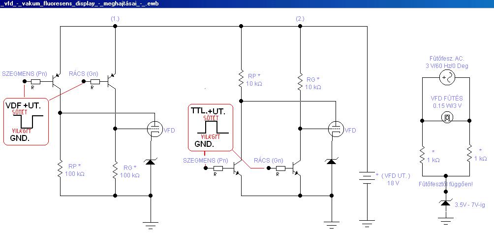

(#) _JANI_ válasza Kicsa hozzászólására (») Márc 20, 2007 /
Ha neked VDF-ed van, ami naggyából IGY véz ki, akkor a "Fluoreszcens kijelző használata "-ban ezt már boncolgattuk... De ha mégsem, akkoris szivesen látnánk egy kis képet róla.
Addigis egy kis segítség a mellékletben. :awink:

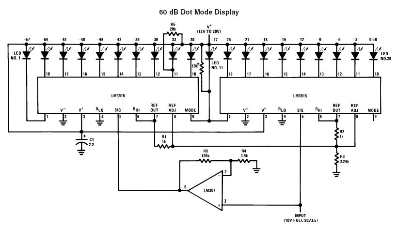

üdv!
ezt a kapcs. nem tudná vki megmondani h a LEDek hogy villanak fel??
(#) Frankye válasza maTaKee hozzászólására (») Márc 22, 2007 /
Hogy érted, hogy
„a LEDek hogy villanak fel”
Ez egy 60dB-es kivezérlésjelző, pontszerű kijelzéssel, vagyis a kivezérlési szintnek megfelelő LED világít (tehát nem az az alatti összes, hanem csak az az egy.
(#) maTaKee válasza Frankye hozzászólására (») Márc 22, 2007 /
csak 1 LED világít?? akkor ez egy ...!

(#) _JANI_ válasza Kicsa hozzászólására (») Márc 23, 2007 /
Val.szeg, ilyen kilelződ van:
Kép: Hivatkozás
Ha ÍGY adsz rá feszt:
Kép: Hivatkozás
ÍGY FOG VILÁGÍTANI !!! :
Kép: Hivatkozás
Fútőfesz: 1.2V + 22ohm sorbakötve!
Rács és SZegmensfesz: + 15V (DC)
Bocs a gyenge képminőségért. De csak a BEBCAM. -volt kéznél... Szorry, az oldal szétrántásáért! De így talán jobban látszik, h. a VFD-t könyű vezérelni!
