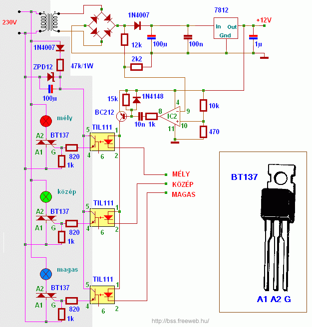

(#) Stefan hozzászólása Márc 25, 2007 /
Csao
van ez a kapcsolás:http://www.freeweb.hu/bss/index.php?id=231
Eddig 70 V ról használom és működik is, de szeretnék építeni egy 12V os változatot akkor elég ha az összes ellenállás értékét leosztom 70/12 vel?

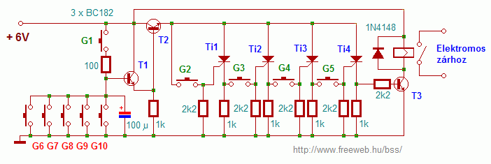

(#) csikosgabi hozzászólása Márc 27, 2007 /
Sziasztok.Ezt az áramkört szeretném megépíteni.
(csatolva) de nem írja hogy mien relét tegyek bele,én meg még abszolút nem foglalkoztam a relékkel...
valaki úgy általánosságba beszéljen már nekem ezekről a relékről és ha lehet mongya meg hogy mien jelfogót tegyek a kapcsiba...
köszi
ez lemardt
és valaki elmondja ennek a működését??...
megköszönném

(#) _JANI_ válasza csikosgabi hozzászólására (») Márc 27, 2007 /
Egyszerü a müködési elve!
A tirisztorok mint egy öntartó relé szerepelmek a kapcsolásban. Ha a
„G1 -> G2 -> G3 -> G4 -> G5”
ÍGY egymásután megnyood, akkor a relé meghuz!
HA NEM ebben a sorrendben nyomod meg a gombokat, akkor a tirisztorok "kielytenek" s a relé nem fog meghúzni!
Működési elv:
A G1 tápto ad a tirisztorok anódjára.
A G2, begyujtja a Ti1-et. Aminek hatására a katód ellenálláson "magas" szint jön létre.
Ha a Ti1 katódellenálláson magasz szint van, és a G3 gomb meg lett nyomva, akkor a Ti2 tirisztos kerük vezető állpotba, s a Ti2 katódja is magas állapotot vesz fel...
Ha a gombok a megadott sorrendben vannak + nyomva, akkor a Ti4 is begyujt, s a T3 BÁZISÁT magas szintre húzza, aminek hatására a tranyó kinyit (ami eddig zárt - kikapcsolt állapotba volt,) s a relé meghúz.
DE HA A "G6-G7-G8-G9-G10" gombok valamelyike meglett nyomva, akkor a tirisztorok áramellátása megszakad! Aminek hatására azok kiesnek addidi öntartó állapotukból!!! S így a "KÓD" bevitelét lehet előről kezdeni!
Remélem nem bonyítottam túl a magyarázatot.
_jani_

(#) csikosgabi válasza _JANI_ hozzászólására (») Márc 27, 2007 /
köszi csak még azt mond meg hogy mikor kapocsol a telé mert ezt a "behúz"-ot nem értem és hogy mien relét tegyek a kapcsiba
G1 -> G2 -> G3 -> G4 -> G5 a sorrend! S a relé meghúz!
G1-et nyomva kell tartani!!!
Az áramkör elkészítése, tényleg nem bonyolúlt!
HA, a megfelekő alkatrészeket a megfelelő pozícióba ülteted, akkor 100%-,h. müködnie kell!!!
H. mi- LY - J -en relé kell!? -Ly-
A kapcsolás 6V DC -ről megy! De ez a kapcsolás 4.5V tól 24VDC-ig életképes! Kisseb alkatrész módosításokkal.
TEHÁT 6VDC-s relé kell... /ezen elrendezés szerinet!/ !
Ja!!! Relék!
Azok tényleg egyszerüek! Ami alapban fontos az a működtetési fesültség! (Amit a tekercsre kell kapcsolni.)
H. Miért?
Mert PL: egy 12V-os relé 6V-ról nehezen vagy egyáltalán nem húz meg. De egy 6V-os relé, 12V-on hamar túlmelegszik és leég-het! Avagy tönkremegy!!!
Vannak egyenáramú "DC" és válóáramú "AC" relék is.
EZEKET EGYMÁSSAK NEM LEHET FELCSERÉLNI, A BELSŐ FELÉPÍTÉS ÉS A TEKERCS MÉRETEZÉSE (menetszám - huzalkeresztmetszet - vasmag kialakítása,) MIATT...
Aztán, h. a relék egy kicsit még bonyolultabbak legyenek:
Vannak húzva záró, - bontó, vagy morze érintkezős kivitelűek is. Ezek lehetnek egyedi és csoportos kialakításúka ( Egyszerre húznak - bontanak - vagy váltanak több érintkezőt.). Lényeges szempont még a kapcsolt feszültség és áram értéke. Rendszerint az alkatrész adatlap-LY - J-a tartalmazza a szükséges adatokat!
Néha kelleht még a tekercs és az érintkezők közötti szigetelési fesz értéke! (Ez akkor lényeges, ha törpefeszes a vezérlés, és PL:230VAc-n kapcsolsz egy "lámpát")
A.szem nagyvonalakban ennyi! Ha kihagytam volna valamit, légyszi egészítsetek ki! !!! !!! !!!! (!!!) :nezze:
