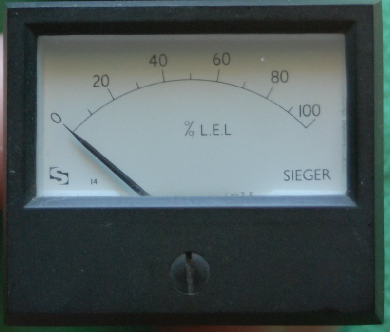

(#) Meggányver hozzászólása Aug 22, 2010 /
Van két darab analóg kijelzőm nem tudom, hogy mire használhatók és hogyan. Ha valaki el tudná magyarázni az jó lenne.
(#) kadarist válasza Meggányver hozzászólására (») Aug 22, 2010 /
Ez nem kijelző, hanem két Deprez műszer.
(#) Meggányver válasza kadarist hozzászólására (») Aug 22, 2010 /
Köszi a választ.
Esetleg azt nem tudod hogyan kell bekötni árammérésre? Mekkora a méréshatára? Ha hülyeséget kérdeztem bocs.
Az alapműszerrel köss párhuzamosan egy sönt (ekerülő) ellenállást, és akkor árammérésre is használhatod a műszered. Bővebben: Link. Ha feszültséget akarsz mérni, akkor soros előtétellenállás kell Bővebben: Link. Itt a fórumon is több téma foglalkozik a műszerekkel, mérésekkel.
Ezt a műszert akarom mérésre használni.
0 és 1000 mA között áramot és
0 és 10 Volt között feszültség mérésre.
Én biztos, hogy nem tudom kiszámolni, mekkora sönt ellenállás kell, mivel nagyon kezdő vagyok. Egy kis segítség az jó jönne.
Mérd meg multiméterrel a műszer belső ellenállását, és akkor már ki tudod számítani a szükséges sönt-ellenállás értékét.
Köszi szépen így már boldogulok

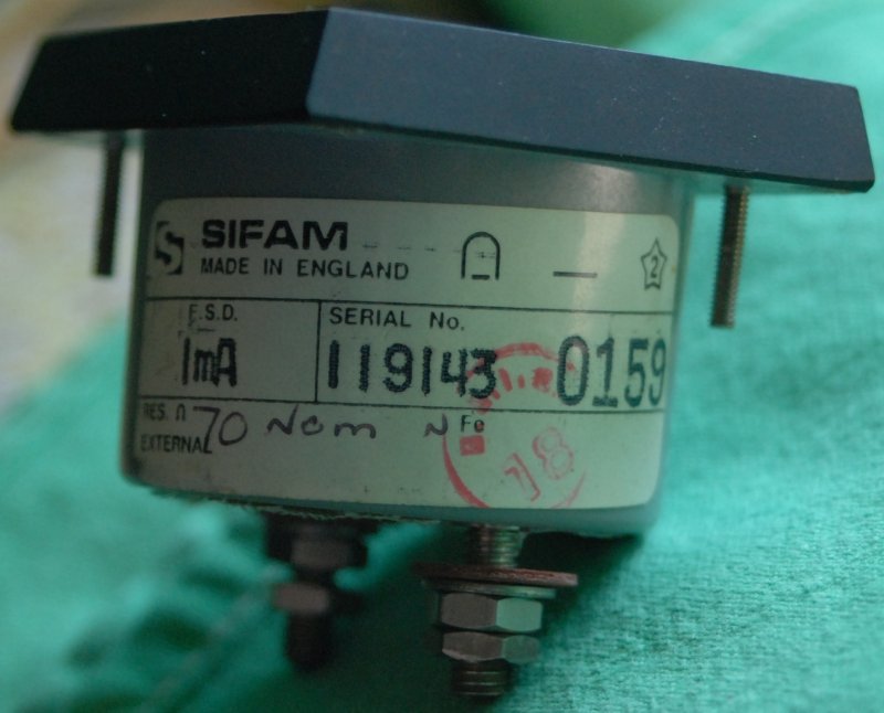

Még annyit, hogy a felirat szerint a műszered így sönt nélkül 1mA-es érzékenységű, tehát ha 1mA folyik át rajta, akkor megy végkitérésbe. Ha ebből az 1mA-ből akarsz 1000mA-es végkitérést kihozni. Így 1000 lesz az "n" értéke. Ha jól okoskodok
A belső ellenállása 73,5 Ohm. A képlet szerint 0,075 Ohmos ellenállást kell bele tegyek, hogy 1 A -ig mérjen. Létezik?
Lehet, hogy van már benne valamilyen sönt. Tollal rá van írva valami "res ohm 70 nom"
Akkor szedjem szét, hogy megtudjam?
Igen, nem ártana belenézni.
Szétszedtem nincs benne sönt.
Nincs benne semmilyen ellenállás? A 70 ohmos ellenállás elég kevés, de attól még lehetséges, hogy ilyen kis ellenállású a lengőtekercs.

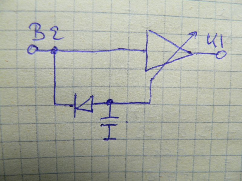

(#) gg630504 hozzászólása Aug 22, 2010 /
Találkozott már valaki hangfrekvenciás dinamikainverterrel?
(( A kompresszornak 0 és 45 fok közötti az amplitúdómenete. Az expanderé nagyobb, mint 45 fok. ))
Olyan kapcsolás érdekel, aminek negatív a meredeksége.
Egészen konkrétan: ha egy tampontévé hangjára alkalmazom, akkor a kimenetén reklám halkabb lesz, mint a film.
(#) besi99 válasza gg630504 hozzászólására (») Aug 22, 2010 /
Minden begerjedt erősítő megvalósítja, vagy megközelíti vágyálmaid

(#) gg630504 válasza besi99 hozzászólására (») Aug 22, 2010 /
Szerintem félreértettél.
(#) pucuka válasza gg630504 hozzászólására (») Aug 22, 2010 /
Van dinamika komresszor, és expander. Dinamika inverterről még nem hallottam.
