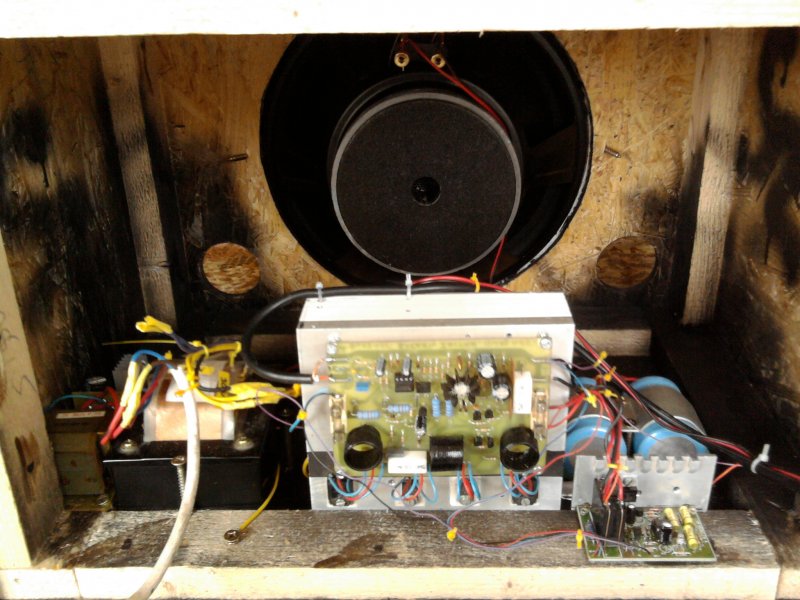

(#) kábel hozzászólása Jún 8, 2010 /
"Egykis ízelítő" -Ezkell minden Pc-nek !
(#) zoly15 válasza kábel hozzászólására (») Jún 8, 2010 /
Hűűű!
Az anyját!
Ez ütős lett!
Gratulálok!
A 2 kis hangszórót mi hajtja?
hali
örülök hogy tetszik, a két kis hangszóró is ugyanarrol a (quad405) végfokról megy mint a nagyhangszóró csak a kishangszórók elött bipoláris kondi-előtét (szűrő) -van rajtuk
