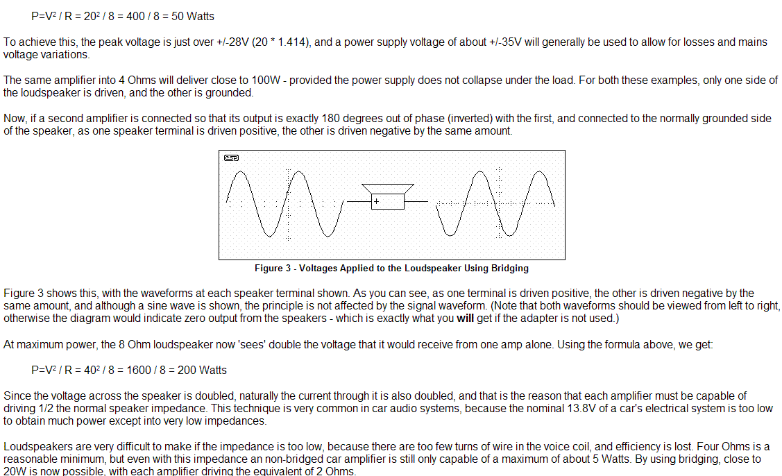

Gondolom a műterhelésen kínzom egy kicsit. Építettem 2 tartalék panelt. Ha el is száll hát menjen a hidaló adapter tényleg jó igen jó hangja volt vele a TDA2030 nak nem is gondoltam hogy ennyire. Ha gondolkodunk mi történik a koppanásgátlónál ameddig nincs egyenfesz a kimeneten addig nem billen a koppanásgátló komparátora .Lehet te a nem azonos időben történő bekapcsolásra gondolsz? Ezt régen megoldottam a bemenet figyelő egységeket egyszerűen megtöbbszöröztem és a vezérlő tranzisztorra összehoztam őket egy pontba. egy relével annyi kimenet kapcsolható amennyi áramkörös a relé. a relé meghúzási tartó körét pedig párhuzamosan kötött relé igényei szerint módosítottam áram szempontjából
A nagy cucomban most 8 db 100w.os panel dohog egy koppanásgátlóval ennek a mélyeit akarom most hídba kötni mert a hsz 450w -os zeneiben 600 tehát jobb lenne mint a 100w-al bohóckodni . ha a műterhelésen nem száll el akkor rákötöm. más nem lesz egy 5000 ft os tekercselési költségem de valamikor túl kell ezen esni.

Műterhelésen 50V ac 6A tehát 300w generátor kb 50 Hz színusz talán 80 Hz még nincs skálázva. bordák kb 40 fok pedig két külön nagyméretű kb 5perc és a BD249 az egyik panelen füst. Azt hiszem Itt az ideje kilépnem a Quad árnyékából. Készítek egy másik erősítőt a közepeim és a magasamnak elég a hszenként 100W most készítek egy hidaltat a mélynek.

8 ohmon menettem a műterhelésen mért feszültséget és a rajta átfolyó áramot írtam. Ez egy kísérlet volt a mi lenne ha kategóriában.Kinyírtam 2 bd249-et mivel nem nagyon láttam még hidalt quadokat gondoltam kipróbálom
Nem nem lépek tovább quad ügyben a hidalás területén. Ezeket a feszültségeket és áramokat ennek a végnek bírnia kellett volna.

„Ezeket a feszültségeket és áramokat ennek a végnek bírnia kellett volna.”
Miért is? A BD alapból is a határ közelében megy, de te még át akartál küldeni rajta 4x akkora teljesítményt, és csodálkozol ha elszáll.
Hidaláskor egyébként is növelni kell a terhelést (16 ohmra).
A Quad egy szuper jó végfok, de az áramkör kialakítása miatt 100W-ra! Keservesen ki lehet hozni belőle 170-180-at is, de ehhez már dupla végtranyó kell, aminek viszont a meghajtás nem örül. Többszáz watthoz más végfok kell!

(#) water válasza mrex hozzászólására (») Jún 28, 2010 /
„Tehát ha kb 28 V RMS A 100w 8 Ω-on
Akkor a hídkapcsolás által ez 56V RMS lesz ami a leírt képletből 56^2/8= 392wkb 400w lesz”
Ezt te írtad.
A hídkapcsolásban a terhelés a két végfok kimenete közé van kötve, amin így 2x akkora feszültség lesz vagyis 4x akkora teljesítmény.
(#) mrex válasza water hozzászólására (») Jún 28, 2010 /

Egyébként a quadban lévő rövidzár védelem rövidzár ellen tökéletes, de túlterhelés ellen nem véd. Ezt a jelen példa is mutatja és több gyári cucc is amik többnyire elpukkanak ha 4 vagy 6 ohmos terheléssel vannak megkergetve.
(#) mrex válasza (Felhasználó 15355) hozzászólására (») Jún 28, 2010 /
Már értem köszönöm 16 ohm-al lett volna megfelelő
