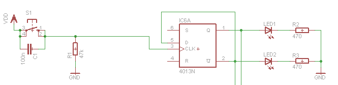

Ha egy D-flip-flop-nál ha a /Q-t rákötöm a D-re, és a Clk-ra adom a jeleket, akkor a flop váltogatni fogja a jelszinteket a Q kimeneten?
(#) fantom45 válasza kiskacsa2009 hozzászólására (») Aug 28, 2010 /
Igen
(#) kiskacsa2009 válasza fantom45 hozzászólására (») Aug 28, 2010 /
Tulajdon képen erre gondoltam:

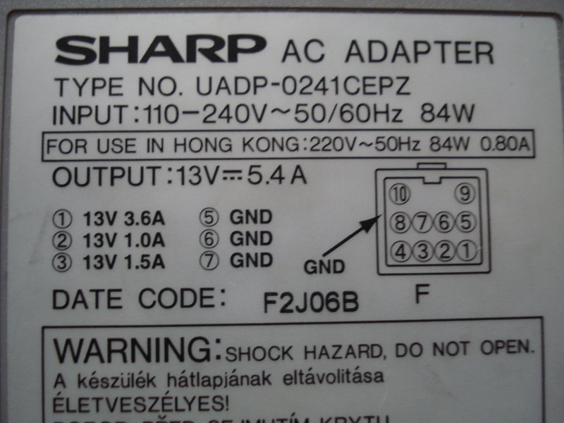

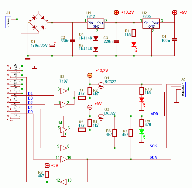

Stefan Fórumozótársunk azt irta nekem hogy a mellékelt kapcsolás tápjához célszerű lenne beszerezni egy 12V AC tápot. Na szóval, Körülnéztem még 1× és lám.... találtam egy 13V AC tápot. Szerintetek ezzel működne a PIC égetőm? Nem vágná "haza" ? Tettem fel róla egy képet.
Előre is köszi!!!

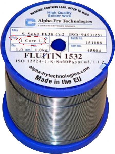

sziasztok! nézegettem az apróhidetéseket és találtam 1kg-os forrasztó ónt 1 mm-est 3000 HUF-ért.
"1kg-os Alpha Fluitin 1532 ón 1mm-es" szerintetek megéri? előre is köszönöm.
(#) SzervízMacska válasza misi93 hozzászólására (») Aug 28, 2010 /
Ha hagyományos, ólom-tartalmú akkor igen. Feltéve, ha folyasztó szert is tartalmaz. Ólommentesért egy vasat sem adnék.

(#) misi93 válasza SzervízMacska hozzászólására (») Aug 28, 2010 /
Bocsi! a (SHIFT-ÉRT)
Linkelem a képet, és ha nem tévedek PB a jele az ólómnak és van benne .
Viszont folyasztó szert nem tudom, hogy van-e benne.
(#) MaTe193 válasza misi93 hozzászólására (») Aug 28, 2010 /
Szerintem van.
Mááté.
(#) lapose válasza misi93 hozzászólására (») Aug 28, 2010 /
Van benne.
(#) misi93 válasza lapose hozzászólására (») Aug 28, 2010 /
Nagyon Köszönöm a gyors választ mindkettőtöknek.
Itt írja, hogy benne van. Vedd meg nyugodtan!
Köszönöm szépen akkor üzletet kötök
