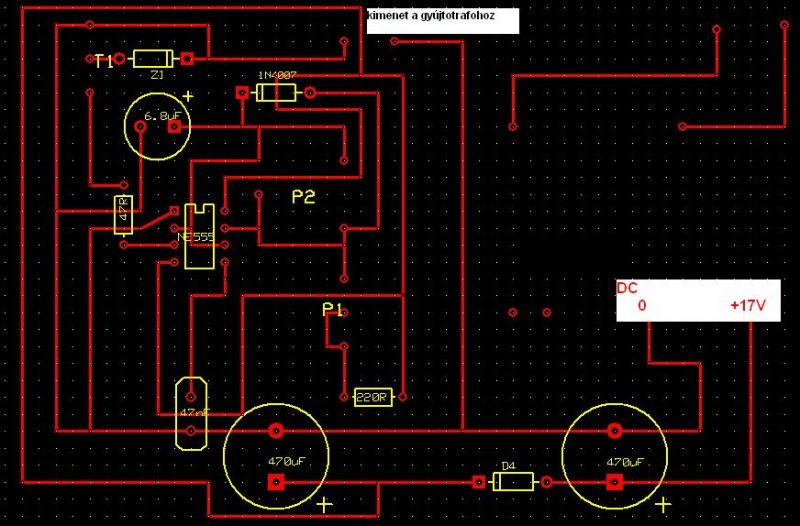

Az inverteres villanypásztor nyákját kicsit átrajzoltam. Kisebb lett, mivel a trafót és a kondit levettem a nyákról. Ezen kívül kapott még egy stabilizátort is az 555, mivel én speciel nem 12 Vról fogom járatni, hanem 16-20 V körül. Ami változás még, a kitöltési tényezőt a 20k-s potival lehet állítani. A többi maradt ugyan az.
uli
inv2.LAY
