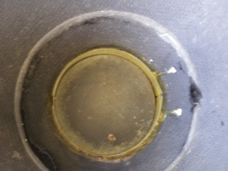

Hello. Valaki tudna erről a hangszóról többet mondani? Nekem nem sikerült kihámozni semmit. Mekkora lehet? Hány ohm, és watt? Elég régi darabnak tünik. És sehol egy márkanév.
Előre is köszönöm a választ.
Valószínűleg egy szélessávú, mivel dupla kónuszos. Az impedanciáját egy egyszerű kézi műszer segítségével lemérheted. Azt hogy hány W os azt is ki lehet valahogy számolni biztosan, de azt nem tudom. Ahhoz lehet hogy kell a csévetesten lévő huzal vastagsága.
Sőt P=U*I Tehát rákapcsolsz egy bizonyos feszültséget és leméred hány mA folyik, majd kiszámolod a kapott értékekből a telljesítményét. Szerintem váltakozó feszültséggel kell elvégezni a számolást, elvégre is váltó áramról megy a hangszóró!
Ezcsak egy tipp volt, soha nem csináltam ilyet de ezt nem tudtam :hide: bocsi.
PHI hangszóró, gitárhsz és szélessávú keveréke 25W körüli terhelhetőséggel, 95-7dB körüli érzékenységgel. T-S paramétereiben hasonló, mit a régi RFT-k, magas fs, alacsony mozgó tömeg, rossz elektromos paraméterek (1,0 körüli Qts).
