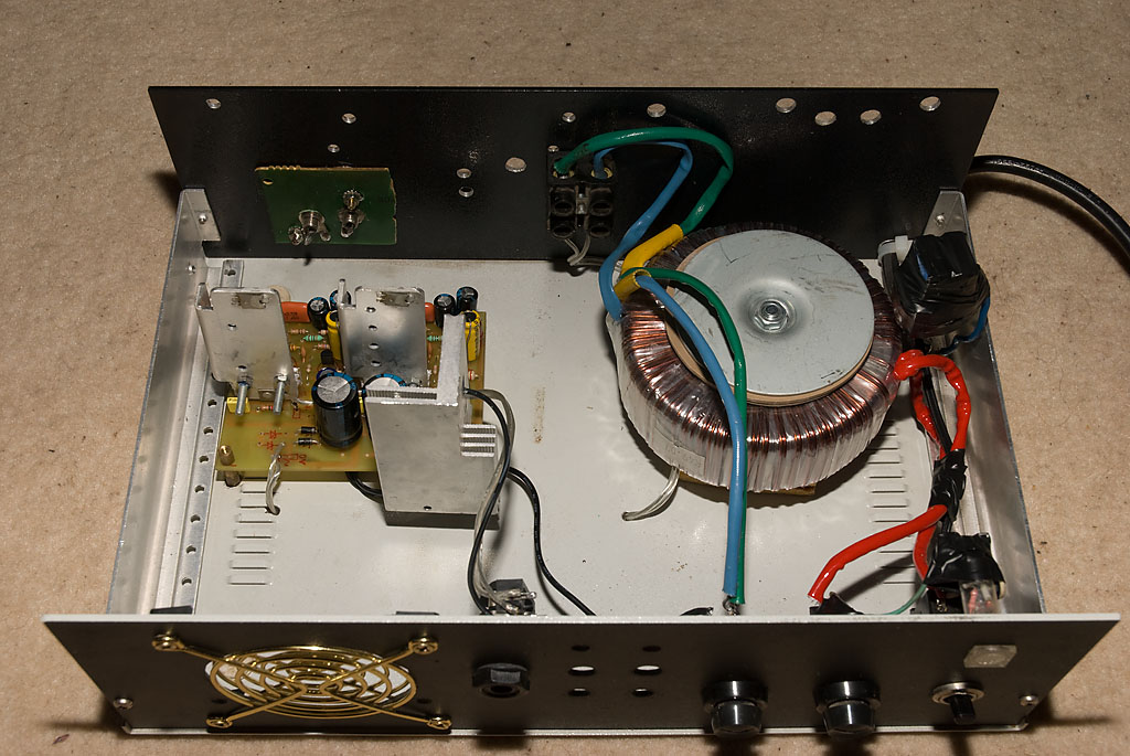

Ez az első projektem ami eljutott a dobozig is, szóval kezdőnek számítok, nem is tudom, hogy lehet feliratot tenni a dobozra
Nem tudtam mit kezdeni a csövekkel, a végtranzisztor nem helyettesíthető csővel ebben a kapcsolásban
Majd megpróbálok a belsejéről is készíteni képet, bár nem egy szépség, nincs túl nagy esztétikai érzékem, legalábbis elnézve a Ti munkáitokat a fórumon
Meg majd a lyukakkal is kéne kezdeni valamit, csak még nem találtam ki.

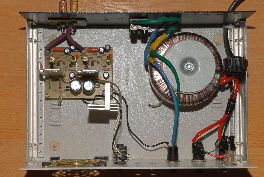

(#) melorin hozzászólása Júl 24, 2010 /
Közkívánatra
Az egyik képen csak a bemeneti vezeték hiányzik, minden más ugyan az. Ja, és a csövek kikerültek, van elég meleg odabent nélkülük is
(#) Abukodonozo válasza melorin hozzászólására (») Júl 24, 2010 /
Melorin!
Szerintem nagyon szép munkát végeztél, különösen tetszik a doboz amit kapott az erősítő. Részemről csak annyi, hogy ahol tudsz, használj szigetelő szalag helyett zsugorcsövet, ha van rá lehetőséged. Ha már az esztétikumnál tartunk szerintem nem csak praktikusabb, hanem szebb is.
Ettől eltekintve, nagyon pofás lett a műszer. Hallgass rajta sok jó zenét!
(#) Norberto válasza melorin hozzászólására (») Júl 25, 2010 /
Az eredeti terv az melyiket is jelenti pontosan? A Circuit 1 jelű? Milyen fajta tranzisztorokat használtál kimenetként?
(#) melorin válasza Abukodonozo hozzászólására (») Júl 25, 2010 /
Köszi Sajna zsugorcső nincs itthon, lehet, hogy beszerzek, mert úgy érzem ettől az erősítőtől nem fogok nagyon sokáig megválni, annyira jól szól.
Csak sok meló van vele, és mivel nagyon kezdő vagyok dobozolásügyileg, kezdek megőszülni. Nem tudom hová tegyem a pótmétert, amit tegnap szereztem. Ha az előlapra teszem(elég jó lenne) nagyon megnő a kábelek száma belül, ami növeli a zavarjeleket (tegnap kiderült). És mivel csak a fejhallgatócsatlakozótól jobbra van neki hely, nagyon közel kerül a bemenőjel a trafóhoz, ami belehallatszik a jelbe
Talán fémlemezzel kéne elszigetelni a trafót? Nem tudom mit csináljak.
NORBERTO: Igen, a circuit 1-et csináltam meg, pontosabban annak egy +/0 táposra átalakított változatát.
A kimeneten 2db BD139 van.
(#) Abukodonozo válasza melorin hozzászólására (») Júl 25, 2010 /
Ha jól tudom, a toroid trafónak eleve kisebb a mágneses szórása, mit egy hagyományosnak, és ez szerintem egy nagy fegyvertény. Nem tudom, hogy érdemes lenne-e elszigetelni. Nem lehetne az erősítőn kívül megoldani a szabályzást? Mi a meghajtó áramkör? Például, ha egy számítogép vagy egy dvd lejátszó jelét erősíted, akkor azt helyileg is lehet szabályozni, és akkor szerintem nem is kell az erősítődbe feltétlenül potméter.
Igen, én is elgondolkoztam már azon, hogy elhagyom a potmétert, sokkal egyszerűbb lenne
Csak pl. egy asztali CD lejátszó kimeneti jelét nem lehet szabályozni általában. És én tervezem egy ilyen beszerzését, ezért is építettem meg ezt a fejes erősítőt.
Persze PC vagy MP3 lejátszóról tudok hangerőt állítani.

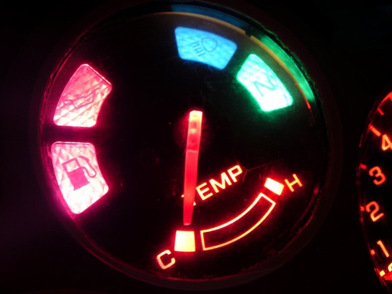

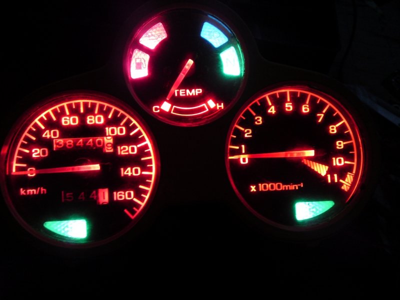

(#) jdani hozzászólása Júl 25, 2010 /
Második műszerfalamnak adtam új világítást. Az eredeti. Elég gyér háttérvilágítással, és egyszerű mutatóval. Vettem egy másik mocit, amin a műszerfal sárga volt Jó idétlen, azt majd lefújom feketére, de a világítás a lényeg.
(#) Frankye válasza jdani hozzászólására (») Júl 26, 2010 /
Jó lett a háttérvilágítás, bár a sárga szín tényleg elég idétlenül hat, azt mindenképpen javasolt lefújni. (Már ha nem sárga a mocid. )
(#) jdani válasza Frankye hozzászólására (») Júl 26, 2010 /
persze hogy le lesz fújva, mert így úgy néz ki, mint valami cirkuszi gép Képzeld sárga a kerék, és a motorja is (volt egy jó mocim, összetörték, ezért vettem ezt alkatrésznek, olcsón papírok nélkül, és szerintem a kinézete miatt is olcsó volt )
Nem azért, de fura egy ízlése lehetett az előző tulajnak...
