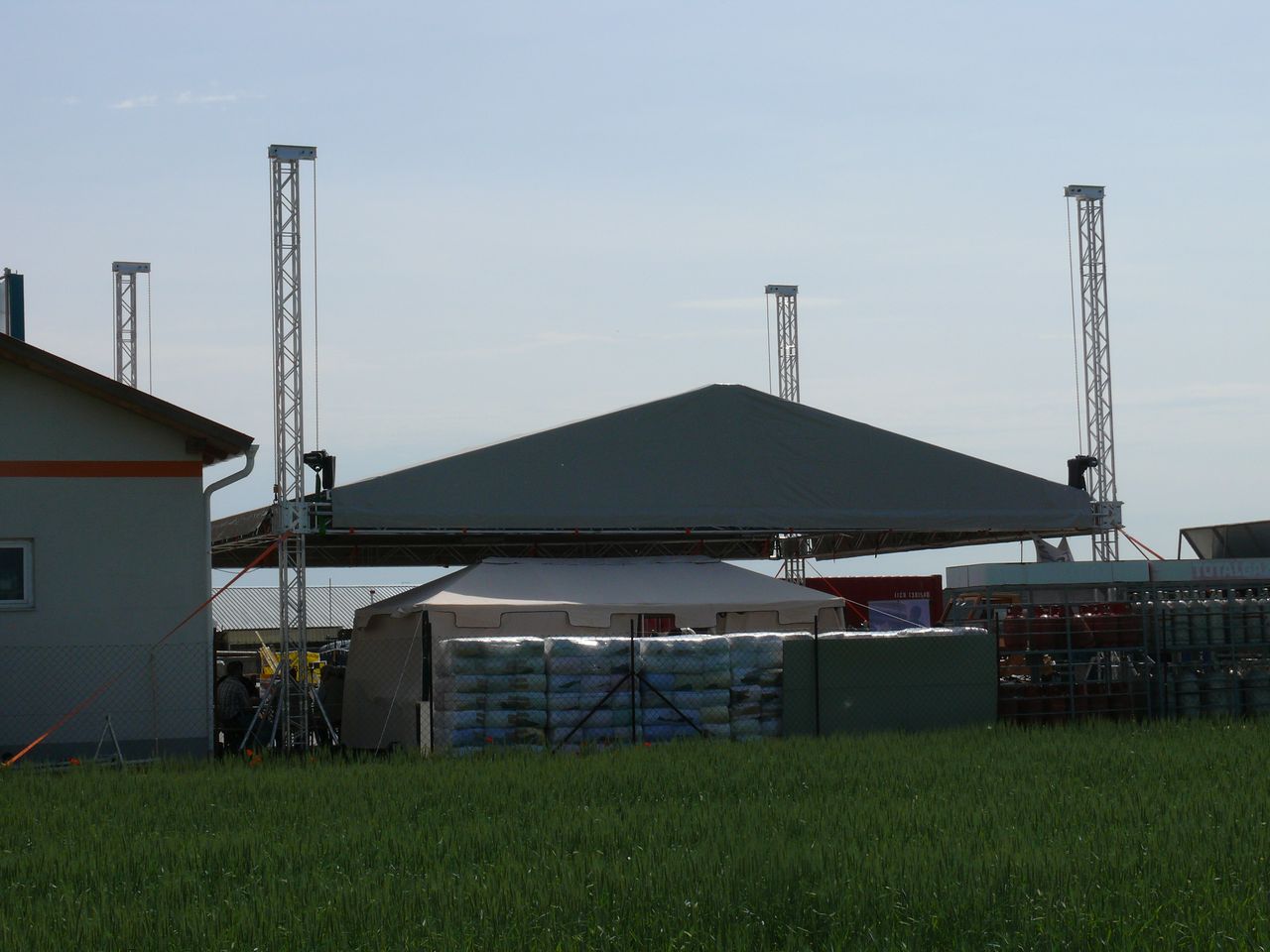

(#) zoly15 válasza andras1 hozzászólására (») Aug 1, 2010 /
Oké hogy emelő. De mire jó ez egy színpadon?

(#) klemo86 válasza zoly15 hozzászólására (») Aug 1, 2010 /
Ha a traverzeket összeépíted, egyesével viszed fel a hátadon a többszáz Par reflektort, Line Array hangfalak mázsáit, és a hasonló berendezéseket? Nem! A földön összeszereled, és a komplett hidakat emeled a helyére, aztán csak rögzíteni kell felmászni Ugye hogy egyszerűbb?

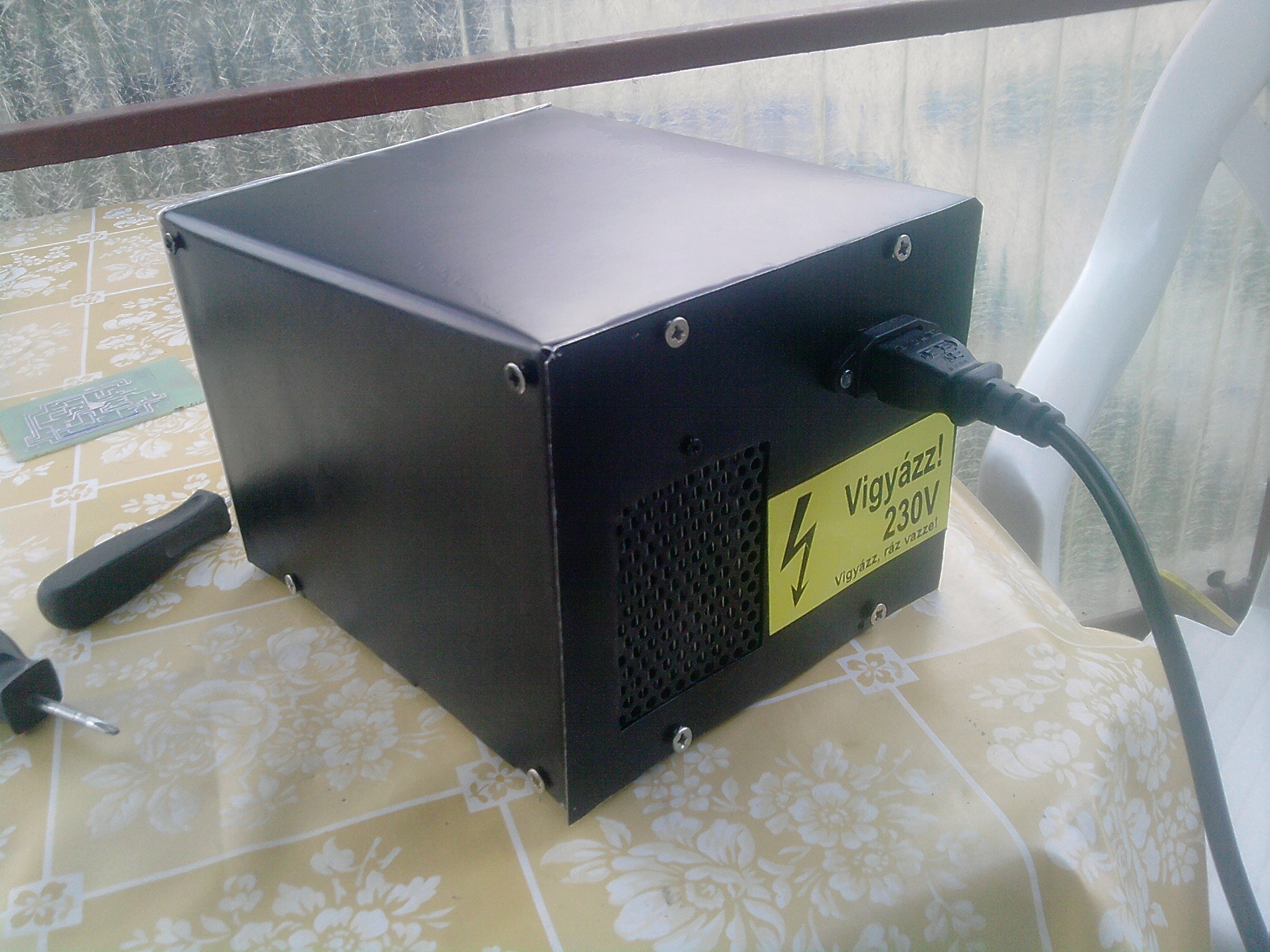

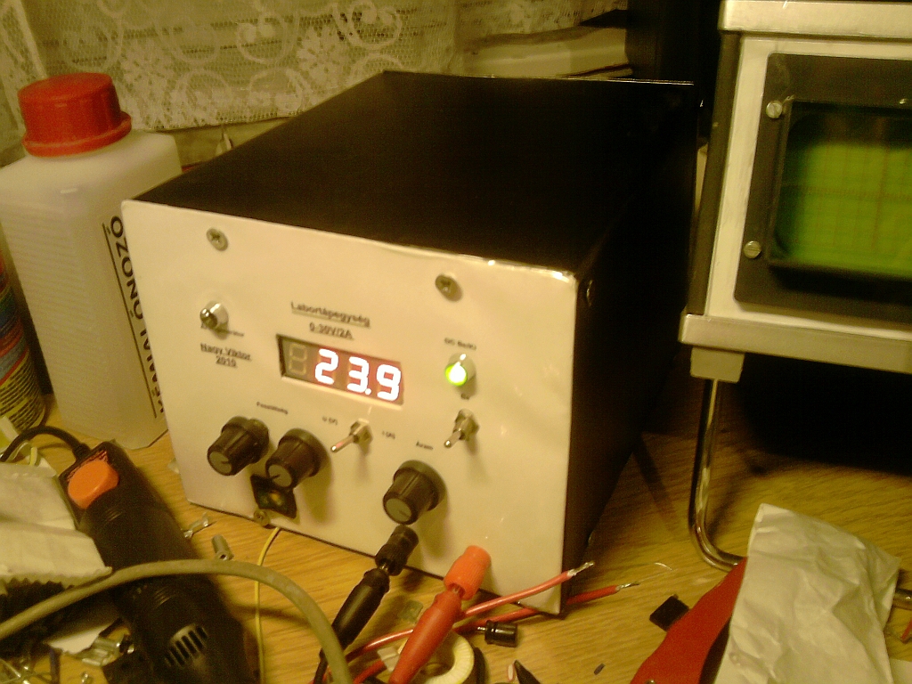

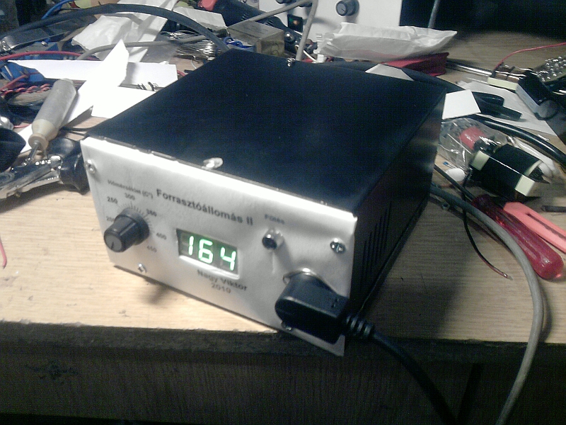

Helló mindenkinek. Én is próbálkozok építeni dolgokat. Megmutatnám a két elkészült "alkotásom". Az egyik Atilla86-által tervezett labortápegység, a másik szintén Attila86-tervezte forrasztóállomás II. nagyon köszönöm a kapcsolásokat és nagyon jó az oldalad Lenne egy olyan kérésem hogy csak halkan röhögjétek ki a dobozolás minőségét
(#) Attila86 válasza vikipapa hozzászólására (») Aug 1, 2010 /
"Vigyázz, ráz vazze" ?
(#) Action2K válasza vikipapa hozzászólására (») Aug 1, 2010 /
Jók a dobozok is, vazze!

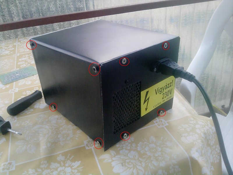

(#) klemo86 válasza vikipapa hozzászólására (») Aug 1, 2010 /
Attól eltekintve, hogy ezek a csavarok NEM oda valók, semmi gond nincs vele! Próbálkozásnak túl jó
(#) vikipapa válasza klemo86 hozzászólására (») Aug 1, 2010 /
Ha hiszed, ha nem azok oda valók (ha a labortápra gondoltál) A doboz alja fa, meg a felső rész két végén elől/hátul van 1-1 fa merevítő, amihez hozzá van csavarozva a tető meg az eleje/hátulja. Ezért kell bele facsavar. Kicsit primitív, de strapabíró.
Ezt tök komolyan gondolod, hogy az oda van kitalálva?
Süllyesztett fejű helyett "D" fejűt tegyél ilyen helyekre…
Elnéztem! Bocsánat.:peace: Azt hittem hogy a facsavar az érdekes. Ezeket is csak találtam a műhelyben, nem vettem (még a faterom cuccaiból maradt). Bár talán még lehet orvosolni egy pl: 2mm-el nagyobb fúróval való megfúrással és az akkor beljebb lehet csavarni a csavarokat. Majd ha újrafestés lesz, lehet megcsinálom, meg teszek rá hord.fület. És köszönöm a csavar típust, nem tudtam mi a neve. Megint tanultam
"facsavar" is van "D" fejjel, el se hiszed, mennyire más lesz az egész, ha kicseréled őket
(#) vikipapa válasza klemo86 hozzászólására (») Aug 2, 2010 /
Akkor az is lesz Köszönöm a tippet, holnap veszek is hozzá
(#) zoly15 válasza klemo86 hozzászólására (») Aug 2, 2010 /
Az a "D" fejű csavar az lencse fejű csavar
(#) zoly15 válasza vikipapa hozzászólására (») Aug 2, 2010 /
Egyébként ha aláteszel egy alátétet már jobban néz ki, meg többet is tart.
(#) Travolta válasza zoly15 hozzászólására (») Aug 2, 2010 /
Pedig nem. Van mindkét fajta.
(#) klemo86 válasza Travolta hozzászólására (») Aug 2, 2010 /
Ott a pont, és alátéttel sem nézne ki túl bizalomgerjesztően. Várjuk a gazda reakcióit a csere után

(#) andras1 válasza zoly15 hozzászólására (») Aug 2, 2010 /
Például a mellékelt képen látható tetőt mozgatja. Fel és le
(#) zoly15 válasza andras1 hozzászólására (») Aug 2, 2010 /
Azigen
(#) zolika60 válasza andras1 hozzászólására (») Aug 2, 2010 /
Vagy azt hogy emelő, és az kifért volna...
(#) andras1 válasza zolika60 hozzászólására (») Aug 2, 2010 /
Csakhogy ez nem emelő....hanem láncmotor.
A funkciót kifejezné és magyarul van. Egyébként akár darunak is hívhatnád.
