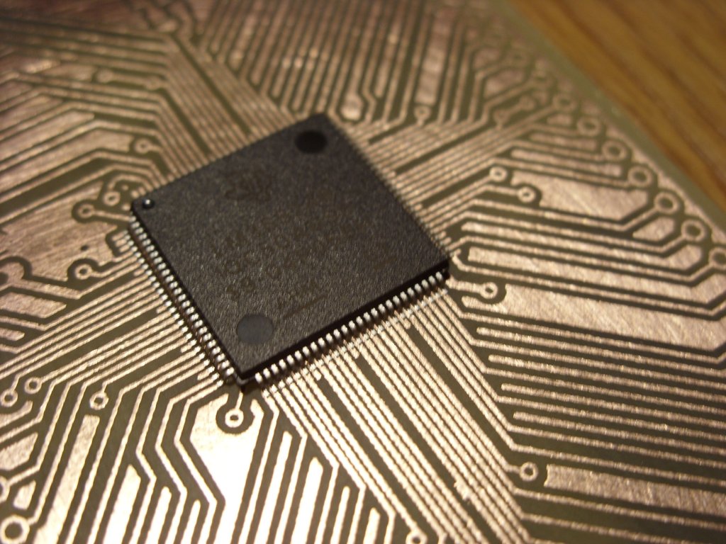

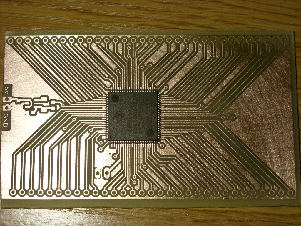

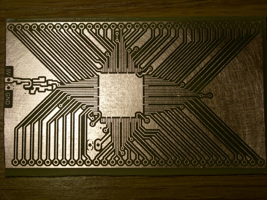

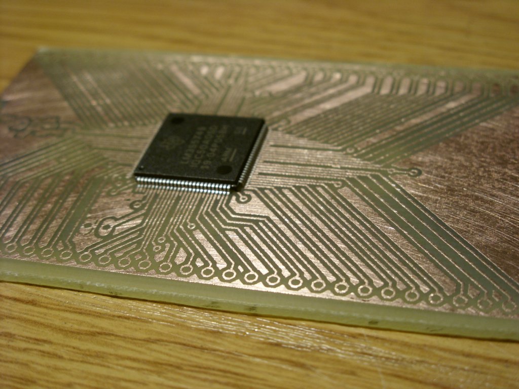

Nem gondoltam volna, de sikerült vasalásos módszerrel megcsinálnom egy LQFP100-as tokozású IC-hez egy átalakítót! Már csak be kell forrasztani valahogy
Íme a képek:
(#) Doncso válasza Dav_id hozzászólására (») Júl 16, 2010 /
Grati, szép lett. A forrasztásnál nagyon figyelj oda, én a TSSOP tokot úgy tettem be, hogy szinte nem is volt ón a pákán, kis folyasztószer csak a panelra, ami óndarabkás, azzal leónoztam a vezetősávot, majd rátettem a tokot, szépen letörölgettem a pákát és odamelegítettem csak, ha ónt tettem a pákára, azonnal összefolyt két láb. Jó móka, sok sikert.
(#) zolika60 válasza Dav_id hozzászólására (») Júl 16, 2010 /
Remélem sikerül. Szép munka.
(#) Attila86 válasza Dav_id hozzászólására (») Júl 16, 2010 /
Ez gyönyörű lett! A beforrasztáshoz mindenképp használj folyasztószert és ha van, akkor hőlégfúvót. Bár pákával is lehet, csak kicsit nehezebb.
(#) MolnarG válasza Dav_id hozzászólására (») Júl 16, 2010 /
Nem rossz, de! Nem szerencsés az IC hasa alatt meghagyni nagy rézfelületet, forrasztásnál egy kicsit összefolyik valamivel és kész a baj, főleg ha ez a 99.-ik leforrasztott lábnál következik be..

(#) zsoltee0001 válasza Dav_id hozzászólására (») Júl 17, 2010 /
Hi
Nem rossz
Csináltam már hasonlót, kellett hozzá egy nagyítós lámpa és egy stresszmentes nap.

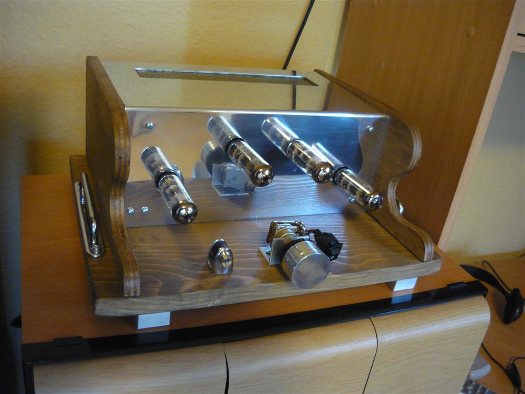

Végre elkészült a találkozóra a PCL86 PP erősítőm, a gép különlegessége, hogy csak hulladékból, és bontott cuccokból épült, a kapcsolás CHZ mester tervezése, ma Akció Laci segítségével bemértük az átvitelt, egész jó lett 9Hz-20kHz ig lineáris, szóval a jó tervezésnek hála egész jól sikerült. A fedlap aluminiumból készült, a potitakaró már rajta van, ez egy kicsit régebbi kép, sajnos nincs most gépem. Na de mutatnám a képeket.
(#) SzervízMacska válasza Doncso hozzászólására (») Júl 17, 2010 /
Nekem kifejezetten tetszik ez a tangóharmonika fazon.
(#) klemo86 válasza Doncso hozzászólására (») Júl 17, 2010 /
Jó lett nagyon, szép Kicsit furcsa, hogy "szemben" vannak a csövek, de ettől még egyedibb! Gratula!
Az enyém is készülget, a következő találkozón meg lehet fülelni is :hide: (Képek a dobozolás után!)
(#) Ktulu válasza Doncso hozzászólására (») Júl 17, 2010 /
Szerintem is nagyon jora sikeredett.
„a kapcsolás CHZ mester tervezése”
egy linket lennel szives feltenni, kimeno tervek is vannak hozza?
Koszi.
(#) klemo86 válasza Ktulu hozzászólására (») Júl 17, 2010 /
(#) Ktulu válasza klemo86 hozzászólására (») Júl 17, 2010 /
Hmm, a rajzok mind privatban vannak. Sajnos nem tudok hozza ferni.
(#) Abukodonozo válasza Doncso hozzászólására (») Júl 17, 2010 /
Gyönyörű! Szabad megkérdeznem, hogy a potitakaró miből készült?
