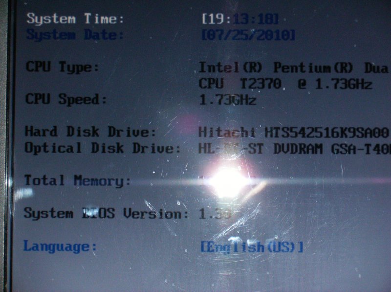

Igen,a szüleim asztali gépén tudok internetezni.Ha megtudják, hogy elromlott a laptop,kiakadnak,ezért szeretném megjavítani.De még csak 1 éve tanulok szám.technikát.
Sajnos nem sikerült egyik megoldási javaslat sem,így újra kell telepítenem a gépet-azt hiszem.
Nagyon köszönök minden segítséget mindenkinek!!

Hát sajnos újra se lehet telepíteni,mert kiírja, hogy nem találja a meghajtót.Valami komoly baja lehet a gépnek?Mit tehetnék?
Megpróbáltam mindent,interneten is kutakodtam, hogy mit tegyek,de semmi se hatásos,pedig sok okos ötletet kipróbáltam,csakhogy a gép nem reagál semmire.

Mivel nem tölti be az Xp-t,kikapcsol+kék a háttér,és semmire se reagál,betettem a telepítő Cd-t.Ez eredeti Cd,és már lett általa újratelepítve a Laptopom.Most meg nem fogadja el,mert azt írja ki,hogy: "A telepítő nem talált a sz.gépben telepített merevlemezes meghajtót.A telepítés nem folytatható."
Pedig van rajta meghajtó.Ez egy Toshiba L 300-as gép.

Ha elinditod a rendszert (bekapcsolod) utana semmilyen hibauzenet nem jelenik meg, csak egybol a windows-t inditja, majd resetel, azaz ujraindul? Ha pedig a CD-rol bootolsz, akkor irja ki, hogy nincs merevlemezes meghajto a rendszerben?
(#) Klarissza válasza Saggitarius hozzászólására (») Júl 25, 2010 /
Ha bekapcsolom a gépet,bejön hogy milyen módban induljon.Normál módú indításban ,de csökkentett módban is,bejön az Xp,de mielőtt elkezdené tölteni,kivillan a kék háttér és újraindul egyfolytában.Az Xp telepítő Cd-jénél,amikor el kell dönteni,hogy javítsa vagy telepítse,akkor írja ki( mindegyiket kipróbáltam),hogy nincs merevlemez.

Az újratelepítéskor azért nem talál lemezmeghajtót, mert az L300-ban SATA a lemez. Könnyen lehet, hogy ha már volt telepítve a gép, és erről a CD-ről, akkor az úgy történt, hogy a BIOS-ban át volt billentve a SATA üzemmódja kompatíbilisre. Namost ha ez akármiért (CMOS elem merülése, hozzáértő haver) átbillent ismét natívra, akkor az eredeti XP emiatt nem tud indulni (a kék halál 0x7B, inaccessible boot device). Akkor ezt kéne visszaállítani és az eredeti XP is el fog indulni, semmi szükség újratelepíteni.
A BIOS-ba az F2-es gomb fog belépni a bekapcsolás után pár másodperccel nyomkodva, a SATA üzemmódját az első, vagy a második menüpont alatt fogod megtalálni. Van valahol egy L300 nálam javulni, majd ha el lehet indítani, megmondom pontosan, ha más addig nem tudja esetleg.
Amire emlékszem, hogy AHCI mode lesz az alapértelmezett opció, ezt keresd, ezt kell compatible-ra billenteni. Menni fog?

Mindjárt mellékelek egy képet.
(#) Klarissza válasza (Felhasználó 4577) hozzászólására (») Júl 25, 2010 /
Itt vannak a képek.

(#) didyman válasza Klarissza hozzászólására (») Júl 25, 2010 / 4
Második kép, legalsó opció, sata mode. Állítsd át a compatible-ra, mentsd és lépj ki, telepítőt NE futtasd, próbálj rendesen indítani a meglévő rendszerrel.

Toshiba L300 (InsydeH20 Setup Utility)képei.

Át állitotam Compatybility-re De még mindig azt csinálja.

Comtibily re állitottam de elfelejtette megnyomni az F10 most müködik!!! :Mindenkinek nagyon köszönöm a sok figyelmet és foglalkozást.
