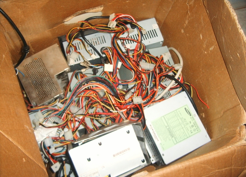

(#) didyman válasza _ampervadasz_ hozzászólására (») Júl 26, 2010 /
Pár apróság, mert kissé tévúton jársz
-Az alaplapban, ha valamilyen japán kondit talál, egyszerűen jobban fog járni vele, mintha valami kínait venne. Én rengeteg ilyen kondit bontok, mert nem vagyok hajlandó kidobni azt, ami még jó. A kockázat, hogy selejtbe nyúlok, kisebb, mint a boltban rendszeresen beszerzett Yageo/Jamicon esetében. Többezres darabszámról van szó.
-A primer pufik 200V-osak, azért, mert soros kapcsolásúak. Ez jobb tápokban is 200V-os lesz, ha az elrendezés PFC nélküli és átkapcsolható 110V-ra, és ezért sorosan kapcsoltak. 400V-os ott lesz,a hol van aktív PFC, vagy egyféle bemeneti fesztartományra van a panel felkészítve, vagy párhuzamosan kötött több darab a hely és elhelyezés miatt.
-Fentiben utaltam rá, ezeknek a vackoknak nincsen aktív PFC-jük.
-Az a Samsung táp a dobozodban viszont érdekel
-10k alatt is van számos jó táp, az FSP PNF/PNR modelljei, a Hipro pár kisebb darabja és a Chieftec GPS kicsik is kaphatóak bőven 10k alatt. Bevált, tartós, tökös mind.
-Te magad is tudod jól, hogy egy közös szabályzású ATX táp kimeneti feszültségeit nem lehet pontosan tartani és hogy ez nem erény, hanem terheléstől függően kialakuló állapot. Ha szervertápod van, annak lehet ágankénti dedikált stabilizátora, ami jó dolog, de közös szabályzással sem szokott baj lenni, ha minőségi, akkor tűrésen belül tart minden terhelési viszony közepette és ennyi a dolga.
-Ahogy az ingadozások tűrése sem az, mert számos vezérlés figyeli az AC vonalat és a félvezetői védelmében tilt le rögtön a pufferek tartalmától függetlenül, ha az AC vonal elér egy küszöböt. A brown-out tűrése ezért nem a táp, hanem az UPS feladata. Az aktív PFC esetében viszont van egy kis tartalék, mivel azok 90V körüli vonalnál is üzemelnek. Fals az aktív PFC eme előnyét erényként felmutatni a TV, router tápjával szemben, mikor annak nincs aktív PFC-je, nem ettől lesz minőségibb a PC tápja, bár ez a ficsőr tagadhatatlanul előnyös. Van egy ősi Magnetek tápom. Olyan berendezése van, amit egy 3-400W-os maibb táp megirigyelhetne, de ez csak 150W-os-gyönyörű darab. Az példul minden kis vacakságra azonnal leáll. Nem bánom, mert tönkretenni nem lehet (teszttáp már sok éve), és mert neki csak annyi a feladata, hogy normál üzemi viszonyok között üzemeljen, az meg megy neki most már 16 éve.
-"30 ezres" (tehát drága) tápból meg sajnos azt kell mondjam, arányát tekintve több jár hozzám javulni, mint az első pontban említett olcsóbbakból.
