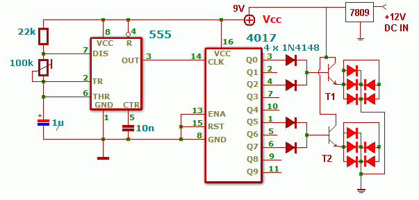

(#) jocking hozzászólása Júl 27, 2010 /
Találtam az interneten egy kapcsolási rajzot "dupla villogó" név alatt. A hsz-emhez feltöltött 2 kép közül az 2-ról van szó. Ezen én kicsit változtattam és az 1. képen levő verzió jött ki belőle.
Két kérdésem lenne:
1. - A működési feszültség elvileg 5-15V közötti. Mivel személyautó elektromos rendszerébe lesz kötve a cucc, ezért beiktattam egy 7809-es stabilizátort. Elég ez a folyamatos 9V-os táplálás biztosításához, vagy kell még hozzá más is?
2. - Az eredeti kapcsoláson is látszik, hogy a kapcsolás eredetileg 2 LED-et hajtott meg. Ezt módosítottam úgy, hogy a 2 LED helyén 5-5 magasfényű LED van. Az lenne a kérdésem, hogy szükséges e a T1 és T2 jelű tranzisztor, vagy anélkül is elbírja az IC a 8-cal több LED-et? Ha kell a tranyó oda, akkor tudnátok egy típusszámot mondani, hogy mégis milyen lenne jó oda?
Előre is thx a választ.
UI: ami hiányzik a rajzról, az a LED-ek előtétellenállása, de most tegyük fel, hogy azok is ott vannak.
(#) mps válasza jocking hozzászólására (») Júl 27, 2010 /
Szia! A 7809 az ok, bár én tennék a kimenet és a föld közé egy 100nF kerámia kondit. Viszont a ledek áramát korlátozni kellene egy ellenállással, valamint nem párhuzamosan kötni, hanem sorba, és persze tranyó is kell. Van ledes topik, ott találsz rajzokat, hogy kell bekötni. És a tranyónak is kell bázisellnállás.
Ja, jó, valahogy nem vettem észre amit a ledek ellenállásáról írtál
(#) jocking válasza mps hozzászólására (») Júl 27, 2010 /
Köszi a gyors választ. Annyi kérdésem lenne még, hogyha ezekszerint kell a két tranyó, akkor pontosan milyen típusúak lennének jók? Típusszámot kellene modnanom a boltban, anélkül nem tudnak segíteni.
A másik: miért jobb, ha sorba kötöm a LED-eket mintha párhuzamosan? Úgy nem esne le a feszültségük a feszültségosztó miatt?
Tehát: a lednek mondjuk kell 20mA, és ekkor esik rajta 2V (Led függő), van 9V tápod, amiből lejön úgy 0,4V ami a tranzisztoron esik, tehát az ellenállásnak el kell fűteni 6,6V*0,02A teljesítményt, és persze ezt 5ször, valamint a tranisztoron fog folyni 5*20mA, ha sorba kötsz 3 ledet, és a maradék kettőt,és ezt párhuzamosan, akkor a tranzisztoron fog 40mA folyni, az ellenállásokon pedig egyszer 2,6*0,02A, a másikon pedig 4,6*0,02A teljesítmény disszipálódik el. Egy ellenállást pedig nem tehetsz a párhuzamosan kapcsolt ledekhez, mert nem egyforma a nyitófeszültségük, ezért csak egy fog világítani. Remélem érthetően írtam, nem vagyok egy nagy magyarázós
Tranyónak jó lesz egy BC337. És ehhez a tranyóhoz 0,7V feszültségeséssel számolj, ne 0,4-el, a ledek áramát is a ledjeidhez igazítsd, meg a feszültséget is.
Hát, ezt elég elolvasni is és még az értelmezésről nem is beszéltem. Tehát akkor sorba kössem a LED-eket, és eléjük kössek be egy "1 LED előtétellenállás * 5" értékű ellenállást? Így akkor egyforma fényerővel fognak világítani?
(#) mps válasza jocking hozzászólására (») Júl 28, 2010 /

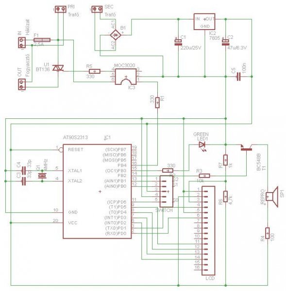

(#) atya hozzászólása Júl 28, 2010 /
Udvozlet!
Gabi20 mutatott egy kapcs rajzot, egy kerdesemre az AVR topikban( csatolva ). AVR-el 230 fogyaszto vezerlese.
Kerdesem az lenne, hogy a triac gate-jere meno agon, az ellenallasnak hany wattosnak kellene lennie? Megfelel oda 360 Omega, 0.4W?
volt egy masik kapcsolas is, ott 390Omega, 0,5W volt, viszont az RC taghoz 2W-osat ajanlottak. Nem lesz keves a 0,5-0,4W gatehez?

(#) jocking válasza mps hozzászólására (») Júl 28, 2010 /
Köszi.
Tehát akkor 2 előtétellenállás kell, az egyik 3X, a másik meg 2X akkora értékű legyen, mint 1 LED-re számolva?
