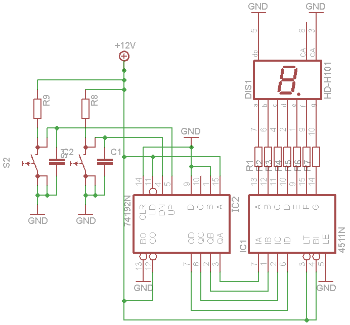

(#) blackdog válasza kadarist hozzászólására (») Okt 3, 2010 /
„Eddig is ez volt, nem? Most meg jó lett?”
Nem ez volt. Rossz helyre tettem a kondit. Viszont most jó.

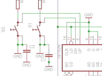

(#) blackdog válasza blackdog hozzászólására (») Okt 3, 2010 /
Most ilyen lett.
Így sem az igazi, de nem olyan durván pörög. 10 nF kondi van benne.
(#) kadarist válasza blackdog hozzászólására (») Okt 3, 2010 /
De hová raktad eredetileg a kondikat, amikor nem lett jó? Csak tapasztalatszerzési célból kérdezem.
A kapcsoló és a föld közé
Most is a kapcsoló és a föld között van.
(#) B.I válasza bbalazs_ hozzászólására (») Okt 3, 2010 /
Netalán lenne is egy kapcsolásod?
Akkor rosszul fogalmazok.
Így volt:
Szóval a testet szűrted meg a testtel.
„Szóval a testet szűrted meg a testtel.”
Az életben jó dolog a testet a testtel szűrni.
Nos az elektronikában nem
