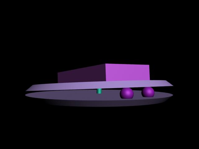

(#) Topi válasza DRoland hozzászólására (») Ápr 5, 2007 /
Nekem van egy ötletem, amin már régóta agyalok, talán nem is akkora hülyeség.
Most rajzoltam meg smaxban, hogy érthető legyen. Meg is animáltam, de a renderre még várni kell...
Addig itt egy kép az elméletéről.
5 perc múlva kész a video render.

(#) Topi válasza Topi hozzászólására (») Ápr 5, 2007 /
Lényegében ezek a golyók, vagy golyó rá van rögzítve az alsóra. És középen egy kis tüskén támaszkodik a felső rész. Az az egy baj van, hogyan lehet forgatni a felsőt.
Az tuti, hogy be kell csapágyazni, és az alső forgató részt egy önbeálló csapágynak kell tartania. Lehet úgy is forgatni, hogy egy kereket kell rányomni az aljára. Várom a gépészeti megvalósítási ötleteket!

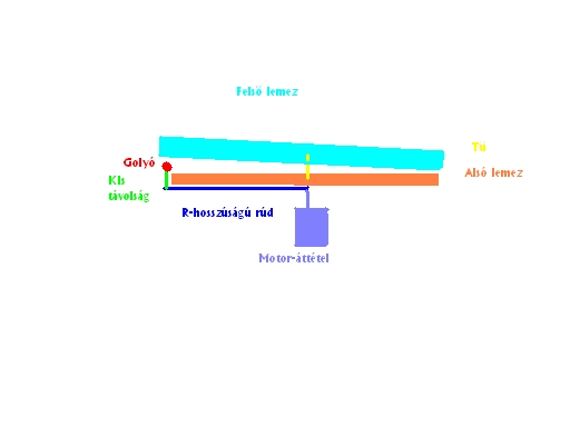

(#) Ant válasza Topi hozzászólására (») Ápr 5, 2007 /
Én úgy csinálnám, hogy az alsó lemez kisebb átmérőjü lenne mint a felső. Fognál egy rudat, aminek olyan hossza van, mint az alsó lemez sugarának, és a végére ráerősítenéd a gólyókat, kis távolságra a rúdtól. A másik rúd, amin a golyók vannak és a sugár-hosszúságú rúd merőleges legyen!
Az a rúd, amin a golyók vannak, az olyan hosszú legyen, mint az alsó lemez vastagsága.
Egy motorral meghajtanám a sugár-hosszú rudat, a forgástengely pedig az alsó lemez középpontjában lenne. A tüske, ami a két lemez között van, annak a hegyének a helyét be kellene marni a felső lemezbe és az alsóhoz rögzítenéd a tüskét.
Én így csinálnám
(#) Topi válasza Ant hozzászólására (») Ápr 5, 2007 /
A bemarás az oké. Az eddig stimmel, de nem igen tudom elképzelni amit leírtál.
Igazából van pár mondat, amit nem teljesen értek:
„Fognál egy rudat, aminek olyan hossza van, mint az alsó lemez sugarának, és a végére ráerősítenéd a gólyókat, kis távolságra a rúdtól.”
Tehát van egy rúd, ami olyan hosszú, mint az alsónak a sugara. A végére ráerősítem a golyót. De akkor mi a "kis távolságra a rúdtól". Ha rajta van, elég kis távolságra van...
Ha jól képzelem el amit írtál, akkor én egy kis apróságot találok benne, ami gyenge pont lehet; ez pedig a két rúd kapcsolata. Mivel nagyon hosszú a felső rúd, így az illesztésnél a felső lap súlyából eredendően óriási lesz a feszítő erő. Nagyon nagy nyomatékú motor kell.
Nálam a gumikerekes hajtásnál az az előny, hogy kis nyomatékú relatíve nagy fordulatszámú motorral működik. Ami egyszerűbb, mint egy lassan forgó nagy nyomatékú áttételekkel rendelkező...
A vázlat:
