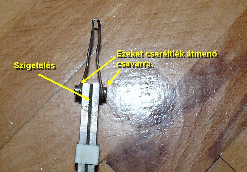

Küldök egy képet - saját fotózás - jól kiszámolták.... (Vásárolj 50%-ért de fizess többet)
(#) Gigapixel válasza hapro hozzászólására (») Aug 7, 2010 /
De akkor a pákahegy-csavar érintkezésnél is kell szigetelés!
Kép - hogy jobban értse mindenki ...
(#) hapro válasza Gigapixel hozzászólására (») Aug 7, 2010 /
„De akkor a pákahegy-csavar érintkezésnél is kell szigetelés!”
Szerintem oda nem kell szigetelés, másképp hogy kapná meg a megfelelő feszültséget? A csavaron keresztül jut el a réz huzalba a feszültség.
(#) Gigapixel válasza hapro hozzászólására (») Aug 8, 2010 /
Akkor viszont az átmenő csavar rövidre zárja.
(#) hapro válasza Gigapixel hozzászólására (») Aug 8, 2010 /
Nem mert:
„csak használtunk szigetelést is a kettő csavar között, azaz meghagytuk az eredeti szigetelést.”
oldalanként volt egy-egy átmenő csavar, nem egy darab összesen.
De a poén épp az volt, hogy a 2 csavar helyett tettek be 1 hosszú csavart (az "átmenő" szón van a hangsúly!). És várták, hogy működjön.
„És a két csavar helyett beraktak egy átmenő csavart”
Egyébként a pákahegy a hasáb oldalának van szorítva, innen is megvan az érintkezés, nem csak a csavar irányából.(de ha a csavar rövidre zárja...)

(#) hapro válasza örökagyaló hozzászólására (») Aug 8, 2010 /
Pont így volt ahogy mondod, ha már így ki kell vesézni azt az átmenő csavart. A gépnek az az összetartó-összeszorító bilincse már nem volt meg ami itt a képen egy műanyagdarabként látható, és így szét lehetett feszíteni a két réz hasábot, hogy benyúljunk a villáskulccsal megfogni a csavar fejét. Ugye ezt nem sűrűn kellett csinálni, így épségben maradt a gép is.
Akkor folytatom...egyszer már fel volt fúrva és nagyobb menet benne, de az is kikopott, és így végül maradt az átmenő csavar. És igen-igen...volt olyan sokszor, hogy elégett a hegy elszakadt a vége, és inkább úgy forrasztottam, hogy kissé oldalt nyomtam az anyaghoz a pákahegyet, így még ősszeért a két réz drót, aztán volt még kontakt, és meg tudtam melegíteni amit kellett. De láttam már olyat is, hogy fogták és összecsavarták a két drótot, aztán azzal forrasztottak.
