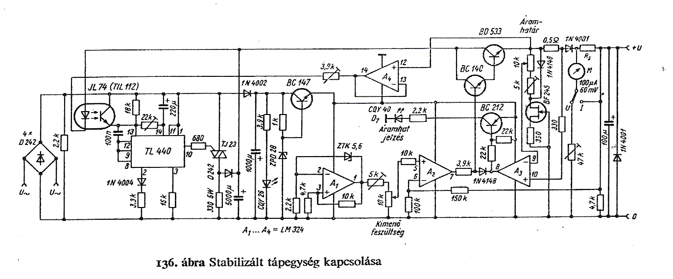

(#) morfondi hozzászólása Feb 23, 2007 /
Na, itt az igért előszabályozós táp. Nagyon hasonlit az LM324-es táphoz. Vélemény?
(#) Sebi válasza morfondi hozzászólására (») Feb 23, 2007 /
Jó lehet a hatásfoka, de TL440 sztem ár nem beszerezhető. Elég régi ez a könyv...
Megértek minden törekvést a 0-30V -ig szabályozható labortápok építésére, nekem is kedvenc témám volt. A gyakorlat azonban azt bizonyította, hogy elég, ha két - esetleg három - fokozatban átkapcsolom a bemenőfeszt automatikusan. Ha középkivezetéses trafót használsz és graetz van a két szélső kivezetésen, akkor egy relével válthatod a negatívot (ami a tápé) a graetz negatívra (teljes feszültség), vagy a középkivezetésre (fél feszültség). A relét egy - a kimenőfeszt figyelő - komparátor vezérli, így bármely állásban bekövetkező rövidzárnál is csak féltápot kap, kisebb a disszipáció.
(#) morfondi válasza Sebi hozzászólására (») Feb 23, 2007 /
A könyv régi, az elvet kellene triacra átültetni.
Korábban volt egy pic-es előszabályozós tápegység rajzom, de akkor még megvolt a régi tápom. (A múltkor sikerült egy hálózati kisérlet folytán tönkretenni, a panelt elégetni).
Ezért gondoltam valami fejlettebre. Ez nagyon hasonlít PCB kolléga tápjára, amit próbapanelen sikeresen megépítettem. Gondoltam, az elejére meg egy előszabályzót és kész a király táp.
Ha már az 50(100)Hz-en történő előszabályzót preferálod, akkor UAA145 még kapható. A graetz két diódáját tirisztorral kiváltva tudja a dolgát.
Azért a zavarok miatt én inkább egy kapcsolóüzemű (mondjuk 100kHz-es előszabályzót tennék oda, vannak szimpatikus IC-k erre.
