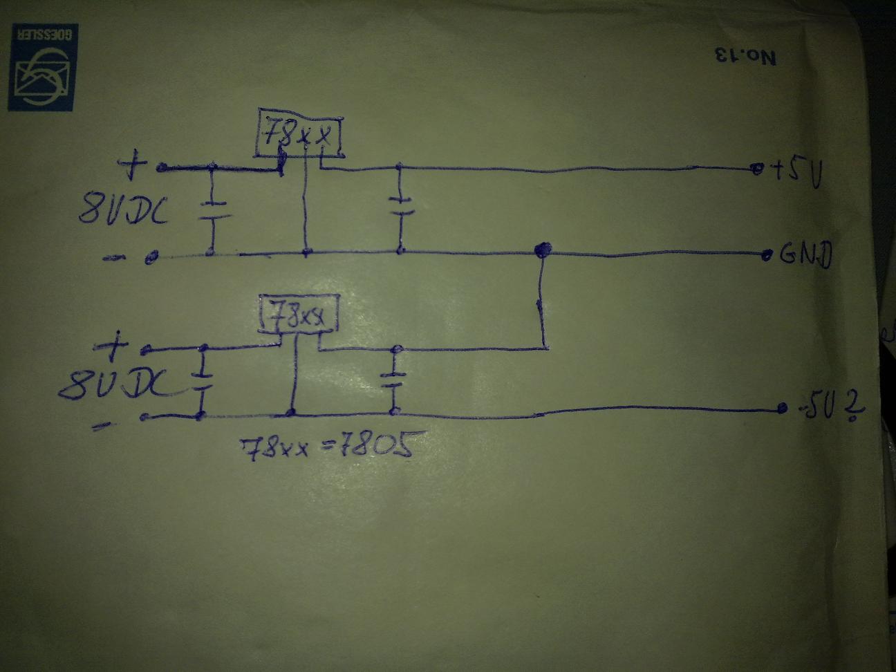

(#) Mashioka hozzászólása Aug 9, 2010 /
[quote]Nem kell attól megijedni, hogy szimmetrikus táp.
Ha nem középkivezetésű a trafód, akkor jobb esetben 2 független szekunder tekercse van.
Akkor csinálsz 2 független tápot stabilizátorokkal, Graetz-híddal, pufferekkel együtt. Akár mindkettő lehet plusszos szabályzó is, 7812.
Aztán a végén közösíted az egyik stab. plusszát a másik mínuszával; ez lesz a közös 0 pontod a táplálandó áramkörödben.
Ehhez a közös ponthoz képest a sorbakötött stab-ok megmaradt egyedüli pluszja lesz a + kimeneted, a másik stab. GND pontja pedig lesz a - kimenet.
Ennyi. Mint amikor 2 darab elemet sorba kötsz és a közös pontjukhoz képest áll elő a + / - telep feszültség.

(#) SzervízMacska válasza Mashioka hozzászólására (») Aug 10, 2010 /
Azzal kezdem, én még sosem próbáltam szimmetrikus tápot készíteni két 78xx stabilizátorból. Gondolom, biztos van valami pofon egyszerű és frappáns ok arra, hogy megalkották a negatív, 79xx-es párját. Én is hálás lennék, ha valaki megírja, miért nem lehet, ha jól gondolom, hogy nem lehet. :nemtudom:
(#) gg630504 válasza SzervízMacska hozzászólására (») Aug 10, 2010 /
Rajzold le.
A pozitív rész '-'-a hogyan csatlakozik
a negatív rész '+'-ához?
(#) SzervízMacska válasza gg630504 hozzászólására (») Aug 10, 2010 /
Ezek szerint lehet, de csak ha a szekunderek teljesen függetlenek egymástól?
Hacsakúgynem.
Persze, ha el is olvasnám, amit Mashioka írt, egyszerűbb lenne az élet.
