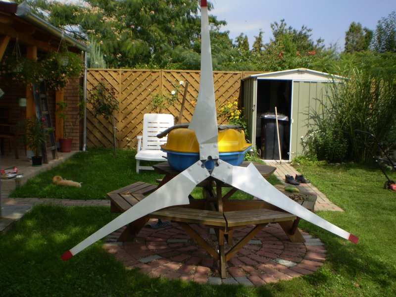

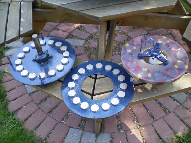

Egy kis segítség azon kollégáknak akik hezitálnak hogy mit építsenek. HAWT vagy VAWT? Én erre esküszöm. Látjátok milyen egyszerű! Ez csak a generátor része, a rotor tengelycsonkkal. Holnap teszek fel fotókat a szélirányjeljővel egybeépített komplett egységről is. Jól fog látszani a viharvédelem működése is.

Propelleres HAWT-ről elképzelhető a 600 fordulat, hiszen ~170 kmh a külső pont sebessége, az meg gyorsjárású keréknél hamar megvan. 7-es gyorsjárásnál terheletlenül már ~25 kmh-nál eléri. Már csak ki kellene számolni, a 3 m-es VAWT mekkora szélben fogja elérni a ~170 kmh sebességet a külső kerületén. Egyrészt a legtöbb változat lassú járású, másrészt önfékező, kivéve a Darrieus és H típusúakat, de azok meg nem lassújárásúak.
szia erbe! elkészült a szélkerekem csak az a baj hogy áttételezni kellett 1:6 -os.2méter az átméröje nagyobb szélben igencsak betud pörögni.rendesen félelmetes .a multhéten mikor voltak azok a szelek akkor áttétel nélkül 24voltos 10w-os izzo világitott rolla,deáttétellel majd csak most tudom majd kiprobálni kiváncsi leszek rá.olyan 100voltra saccolok hogy annyit kelhogy tudjon.akkor mehet majd rá a számitogép táp az majd csinál bellöle 12 voltot és ugy tölteném az aksit.egy a baj ,hogy viharvédelmet nem tudtammég kitalálni valami egyszerü kellene.egy madzag van a farok végén ha nagyszél lenne akkor kiforditom a széliránybol.rakok majd felképeket.
Enyém 290-es fordulaton termel 22V-ot,és mértem már 40V lejövő feszültséget.De csak 2 méter átmérőjű.Igaz,messze van az ideális szárnyprofiltól a kialakítása
De akkor olyan szél volt,hogy a kemény vakondtúrást is elvitte
A 22V nekem már 80-as fordulaton megvan, a fotón látható lapátokkal. Ez ca. 1,6m/s-os szélsebesség, mivel 7-es TSR-el lett a rotor tervezve. Mivel három lapátos kb. itt indul el. 120f/p-ig szabadon fut, ott kezdem el terhelni.

A rotornak széllőkés elleni viharvédelme van,eddig nemkellett másfajta védelem rá.A rotor kibírja a 600-as fordulatot is simán. Van már hozzá másik "generátorom" Csak nem sok kedvem van ledönteni a tornyot ![]() Ráadásul nem gyenge generátor,ha felrakom,én is beszámolhatok a szétégett cuccokról Ezt vízmelegítésre kellene használni. 4 V mellett már 3 ampert nyom,ha csak 2 szénkefe van bent a 4 helyett.

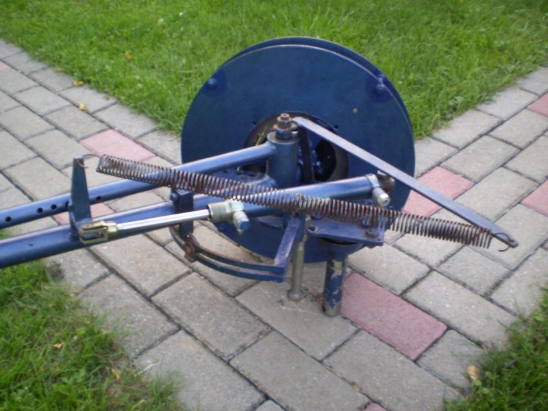

Igértem a viharvédelemről fotókat. A harmadik fotón az alaphelyzet látható. A másodikon a kifordult szélirányjelző, ami egyben reteszelve is van. A harmadikon a reteszelő mechanizmus közeli képe. Működése: Ha a szélirányjelző rúdjának a kitérése nem éri el a reteszelő bütyköt, akkor a rugó visszatéríti alaphelyzetbe. Ha viszont nagy szél van, akkor a bütykön átugorva a szélirányjelző reteszelve marad kb. 45 fokos szögben. Ez a szög a bütyök csúsztatásával állítható. A rotor még ekkor is termel, de csak "oldalszelet" kap. Vihar után (amennyiben kireteszelődött) kézzel visszaállítom alaphelyzetbe. Ha úgy látom, hogy a reteszelés nem kell, a mechanizmus meg tudja oldani a problémát egyedül is, akkor a reteszelőbütyköt eltávolítom és csak a rugó dolgozik automatikusan. Hát én így oldottam meg. Ja a léghenger (Festo márkájú) a visszatérést csillapítja, úgy, hogy a dugattyú egyik oldalára van beépítve a fojtó-visszacsapó szelep. Pontosan úgy működik mint az autók lengéscsillapítója.
