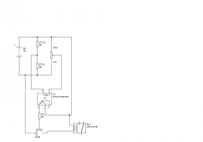

Sziasztok. Én csináltam egy hőmérséklet összehasonlítót a napkollektoromhoz. Nagyon jól működik,de már most szivattyú nélkül akarom használni. De itt van a kapcsolási rajza. A potival lehet beállítani a hőkülönbséget. Egyforma PTC vagy NTC ellenállások esetén középen van a legkisebb hőkülönbségre állítva. Ha jól emlékszem akkor PTC1 megy a bojlerba, PTC2 pedig a kollektorba. NTC esetén pont fordítva. Előnye, hogy fordítva nem működik. Ez alól kivétel, ha a poti alacsonyabb értékre van állítva az egyforma hőmérséklettől. Akkor kihordja a meleg vizet a bojlerból. A relé közvetlenül a szivattyút kapcsolja. Optocsatolónak 4N25-öt használtam

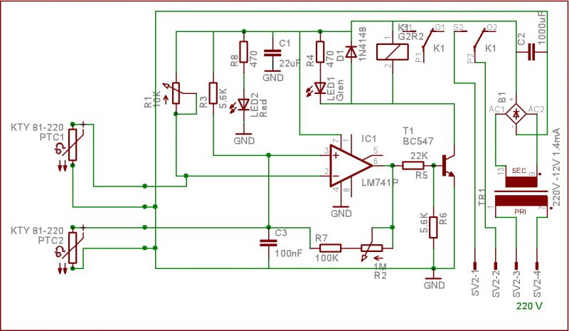

Sziasztok! Egy napkollektor vezérlését szeretném megoldani, ami nem vizet, hanem levegőt melegít, sörkollektor néven népszerű most. A ventilátort úgy kéne szabályozni, hogy fokozatosan, ahogy egyre melegebb van, úgy kapcsol egyre feljebb a venti. Csináltam egy rajzot, működőképes lenne így?
Ha neked jó, hogy sosem áll meg a venti...
Én tennék bele egy küszöböt, ami alatt nem megy.

Az általad leírt szabályozás hibás elképzelésen alapul.
Nem szabad nagy hőmérsékletkülönbséget beállítani, mert annál rosszabb lesz a kollektor hatásfoka. A lehető legkisebb deltaT-t kell beállítani, amelyen még jó a hőcserélő hatásfoka. Ha fordulatszámszabályozást szeretnénk, akkor olyan szabályozás kellene, hogy a hőmérsékletkülönbség állandó legyen, lehetőleg 6-8°C. Az általad leírt módszerrel készült szabályzó a kollektor növekvő teljesítményével egyre nagyobb deltaT-vel működne, vagyis nyáron nagy teljesítménynél a kollektor rosszabb hatásfokát még tovább rontaná. A gyári készülékekben bekapcsolási dT-nek 8°C-ot, kikapcsolási dT-nek 4°C-ot szoktak állítani. Ezeket esetleg változtatni kell a konkrét rendszernek megfelelően (pl. hosszú csövek, gyengébb csőszigetelés). A kollektorom alapbeállítása 6/3°C és nyáron még lejjebb is szoktam venni, hogy minél magasabb bojlerhőfokot tudjak elérni, mielőtt a kollektor eléri a forráspontot. Ezzel a beállítással a sugárzott energia kb. 50-55%-át begyűjti a rendszer, miközben a kollektorok elvi hatásfoka sem lenne 65-70%-nál több (kb. 20°C-os víz melegítésekor). Minden veszteséget beleszámolva, a teljes rendszerre szerintem az 50-55% jó érték. Két évnyi működés után teljesen feleslegesnek tartom a motor fordulatszámszabályozását. Terveztem, hogy megcsinálom (a motor különben szabályozható potenciométerrel, pici átalakítással tudnám a PLC-vel is szabályozni), de a mérési eredmények azt mutatják, hogy így is megtermeli a hatásfokából adódó eneriát. A tömegáramot mindegy, hogy a motor fordulatszámának változtatásával, vagy ki-bekapcsolgatásával változtatjuk. Csak annyi a különbség, hogy kicsi napsugárzás esetén többször kapcsolgat a keringetés, mintha fordulatszámszabályozás lenne. (Ha érdekelnek részletek, termelési adatok, bojlerhőmérsékletek a honlapomon megtalálod őket.)
