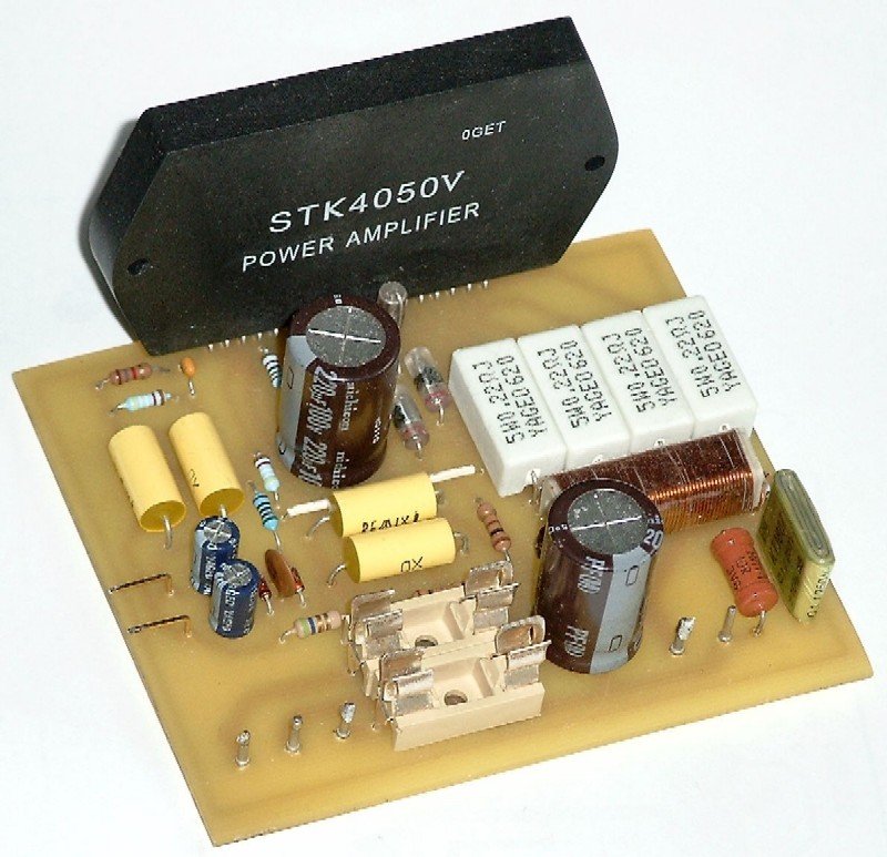

(#) violin hozzászólása Máj 21, 2010 /
Sziasztok! Hátha tudtok segíteni......adott egy STK4050V végfok. Van egy erős brumm a kimeneten,és 125mV-ot mérek rajta.
Kicsit kisebb tápfeszt kap mint az ajánlott....+/- 58V-ot...
Ez okozhatja a jelenséget?
Esetleg más ötlet...?
(#) gaben62 válasza violin hozzászólására (») Máj 21, 2010 /
Tápszűrő elkok rendben vannak?Min.2db.4700µF/63V kell bele.
Gerjedésgátló/hidegítő kondikat sem szabad kihagyni,+-táp.és test között.
2db.150-220nF/160V kerámia,és 2db100µF/63V,a végfok panelon.
Minél közelebb legyen az Ic.lábaihoz
(#) violin válasza gaben62 hozzászólására (») Máj 21, 2010 /
Köszi. Már szól...de elég zajos.
Amúgy kapcsitápról megy...plusz a kétszer 4700uF...
(#) szilva válasza violin hozzászólására (») Máj 21, 2010 /
Alapvetően nem kellene gondot okoznia a kapcsolóüzemű tápegységnek, nekem is van erősítőm, ami kicsit módosított PC-s tápról megy. Viszont a kapcsolóüzemű táp kimenetére nem illene többezer µF-ot tenni, maximum 1-2 száz µF-ot, viszont a párhuzamosan kapcsolt kerámia (és esetleg még fólia is) fokozottan szükséges ilyenkor. Ahogy leírtad, hogy a végfokpanelen van 100uF+220nF, az szerintem elég kellene, hogy legyen.
(#) violin válasza szilva hozzászólására (») Máj 21, 2010 /
A tápban eredetileg is van 4X1000uF.....a két 4700-est már kínomban tettem rá....de nem igazán mérséklődött a brumm.
Mit lehet még kipróbálni...?
Eleve furcsa, hogy kapcsolóüzemű tápegységnél brummot tapasztalsz. Gyanús, hogy nem a tápfeszről jön a zaj. Rövidrezárt bemenetnél is brummog? Nem lehet, hogy valahonnan szórt mágnesességből szedi össze? Egyébként az IC kisebb áramú fokozatainak tápfeszültségszűréséről az 5-ös és 15-ös lábakon lévő elkók gondoskodnak, de gondolom, hogy azok a helyükön vannak.
1.:a kondikat megnézem...
2.:van egy ferrit gyűrű a tápkábeleken...
3.:elég messze van a két cucc egymástól...
4.:ha van a bemeneten jel,akkor nincs brumm de marha zajos...
Ja,és a 125mV DC-t sem értem....
A nagy zaj (és a kimeneti offset) utalhat nagyfrekis gerjedésre is, jó lenne megnézni egy szkóppal a kimenetet.
Az gáz.....egy multiméteraz összes műszerezettségem...
(#) szamóca válasza violin hozzászólására (») Máj 21, 2010 /
Rövidre zárt bemenetnél is van zaj, és ofset hiba?
Tápot próbáld lecserélni próba erejéig másikra. Hagyományosra.
(#) violin válasza szamóca hozzászólására (») Máj 21, 2010 /
Zaj van....de az erős brumm megszünik.A DC-re majd rámérek....
(#) violin hozzászólása Máj 22, 2010 /
A 125mV DC rövidrezárt bemenetnél is megjelenik a kimeneten...
Viszont kipróbáltam egy másik ferrittel a tápkábelen...egyel több menetszámmal.....a DC 125 felment 135-re....
Nagyon úgy néz ki,hogy a táppal lesz a gríz.....

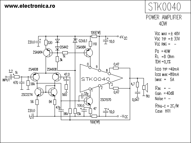

(#) Parázs Gábor hozzászólása Jún 20, 2010 /
Kérdezném az okosabb, tapasztaltabb fórumtársaktól, hogy kivett STK0040-nél, normális, hogy a 1, 10-es lábon közel a teljes tápfeszültség van?
Kis kompakt Wega végfokozatban van ez az IC, de úgynézki rossz.
Mielőtt megvenném bele az STK0040-et szeretnék valamenyire meggyőződni róla, hogy a "vezérlő" panel jó.Semmi nem utal arra, hogy a "vezérlő" panel hibás lenne, viszont azt nem tudom, hogy normálisak-e a fentebb említett feszültségértékek az ic 1, 10-es lábán?
Alkatrészeket mérni nemigazán tudtam a "vezérlőpanelon" mert annyira összevan épitve eme kis szerkezet, hogyha azt szét kell szedni akkor inkább hagyom.Az STK IC lábaihoz viszont könnyű hozzáférni.
u.i:Olyan STK-val még nem volt dolgom aminek külön van a meghajtása.
köszi

(#) matyusz válasza Parázs Gábor hozzászólására (») Jún 25, 2010 /
A kimenetet megnézted?Nem hangszóróval hanem mondjuk multiméterrel feszültséget mérni.És még annyi, hogy ezt mennyire használtad?Ja és ha nemis látsz külsérelmi nyomokat pl.:a tranyókon attól még lehet rossz énis jártam így.
És ha majd venni szeretnél (de előbb szerintem mérj)akkor itt olcsón tudszSTK 0040
