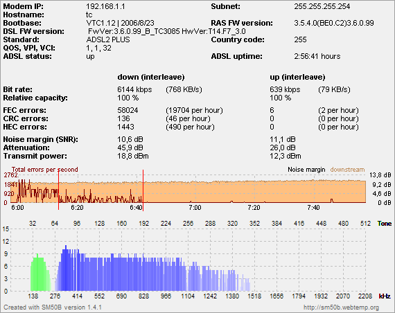

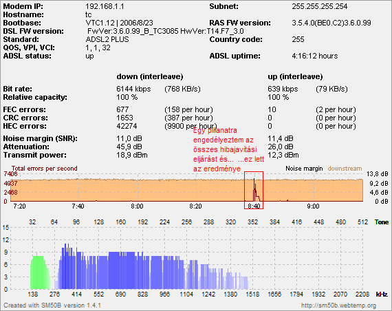

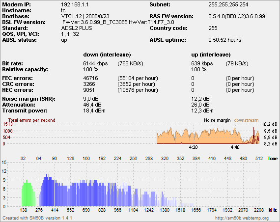

(#) _ampervadasz_ válasza Action2K hozzászólására (») Dec 11, 2010 /
Sziasztok fórumozók.
Jelentem itt az internet kiváló, de nem a szolgáltatónak köszönhető!
"Alapértelmezetten" az egész egy nagy semmi volt!
A régi internetem azért volt jó, mert standard ADSL szolgáltatás volt, illetve a hálózati erőtartalék -10dB volt.
A mostani internetem ADSL2+ protokollt használ -6dB hálózati tartalékkal.
A problémára rávilágítandó a hagyományos ADSL keretek 138kHz - 1104kHz -es frekvencia tartományt használják a letöltés irányú adatkommunikációra, míg az ADSL2+ egészen elmegy 2208kHz -ig.
Mivel nagyobb a vivő frekvencia, ezért nagyobb az érpár csillapítása, és reflexiója is, ráadásul az illesztetlenség is jobban kimutatkozik.
Erre még rátetéztek a tékomék: A DSL360R B3G -as modemeket (közismertebb nevén ADSL modem 3 LED -el status ADSL Ethernet), -10dB hálózati tartalékra, az új DSL360R C3G modemeket (közismertebb nevén ADSL2+ két LED -el Ethernet, ADSL), -6dB hálózati tartalékra programozták be.
Ez egyébként tökéletesen elég szokott lenni ha nem vidékiek vagyunk, mert nagy a távolság a DSLCPL (modem) és DSLAM (telefon központ) között, akkor szükséges ezt átállítani -10dB -re vagy az fölé.
Jelen esetben nálam ez -11.4dB. Ez ahhoz vezetett, hogy csökkent a DSLCPL és a DSLAM között a vonali sebesség, jelen esetben az előfizetői sávszéllességbe beleszól mert a teljes vonali sebesség ~6500kbps -ről lecsökkent ~4670kbps körüli értékre. (Az előfizetésem 5000kbps letöltés irányú előfizetésre szól.)
Így értem el, hogy végre már nem egy 4 -6 perces teljes ADSL ATM keret, majd a szinkron eldobásával megszakadt a kapcsolat, hanem az stabil maradt így maximum 3 - 5 órát élvezhettem megszakadás nélkül az internet adta lehetőségeket (de estefelé mikor többen csatlakoznak fel már ez 1- 3 órára csökkent), de nem éppen lett a legjobb erről korábban is írtam.
Ez a fránya kis modem -mivel fogyasztói társasdalomban élünk- eléggé spórolósra sikeredett, az az minden ami benne lakozik az éppen, hogy csak kiszolgálja a minimális követelményeket. Gondolok itt arra, hogy pocsék minőségű PWM tápegység, rossz elkók házasságában, és kiválóan gyenge teljesítményű és minőségű CPU dolgozik, ami egy ferro öntödét simán aláz az eldisszidált hő mennyiségében és nagyságában így nem csodálom, hogy 12V 1A -es dugasztápot adnak mellé.
Hogy ezt miért írom? Az a helyzet hogy ezt a kis modemet egy csomó hibajavítási algoritmussal láttak el, hogy stabilizálják a vonalat, illetve tehermentesítse azt. Ezek az algoritmusok is erőforrást igényelnek és egy igen hülye elhatározás után kikapcsoltam MINDET kipróbálva így, hogy ez miben szól bele a vonal paramétereibe.
Megmondom az őszintét meglepődtem, kiválóan jó lett vonalam, sőt, úgy hogy -11.4dB -es hálózati tartalékom van, úgy lett a sávszélességem 6144kbs speedtest 5,27Mb/s letöltésirányú előfizetői sávszélességet mutat.
Az ötlet onnan jött, hogy a modem köztudottan nem éppen a legjobb alkatrészeket, és lassú processzort használ. Tehermentesítve a CPU -t javulás várható, mert a CPU tehermentesítve van az egyéb "segéd" hibajavító unitok erőforrás zabáló tiltásaival.
A következők vannak tiltva:
-Seamless Rate Adaptation
-Trellis kodolás eljárás
Csatolok pár képet bizonyítékként. Érdemes, megnézni az összes érték mezőt.
Továbbá a sávélességem
Kellemes állítgatást, nagy sávszélességet.
