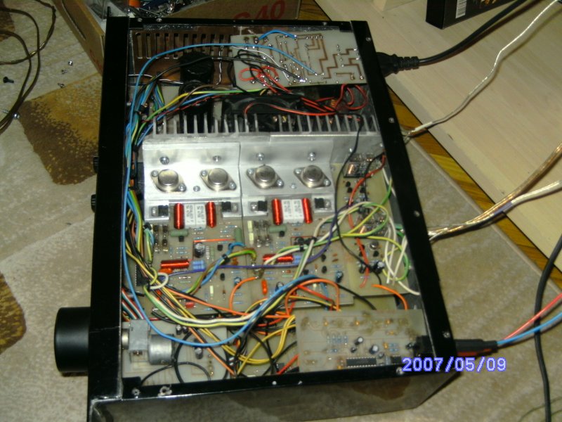

(#) cicoka válasza cicoka hozzászólására (») Szept 6, 2010 /
Közben csináltam 2 képet az enyémről. A vezetékezés még elég hanyag, most készülök rendbe rakni. Plusz még távirányítóssá tenni.
