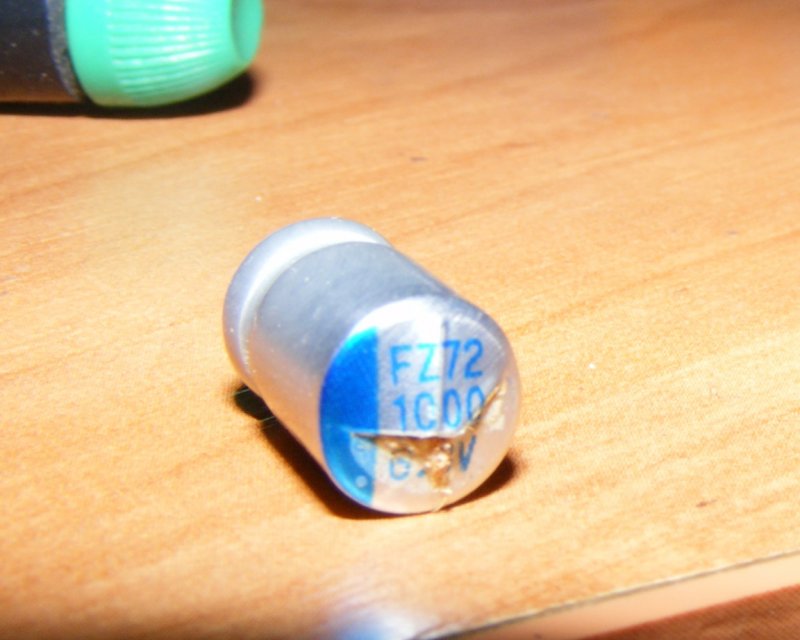

(#) attrax hozzászólása Szept 8, 2010 /
A múltkor írtam,hogy néha elmegy a kép a monitoromon.Mellékelem a hibát okulásul.
Ő a vidikártyámon volt.
kondi
(#) Norberto válasza attrax hozzászólására (») Szept 8, 2010 /
Teljesen nyugodtan felteheted ide az oldalra is a képet, van rá mód, és hosszútávon is megmarad, nem lesz olyan bizonytalan a kép elérhetősége, mint egy ingyenes képeket raktározó tárhelyen. :yes:

(#) attrax válasza Norberto hozzászólására (») Szept 8, 2010 /
ok.lehet hogy kevés volt a táp...

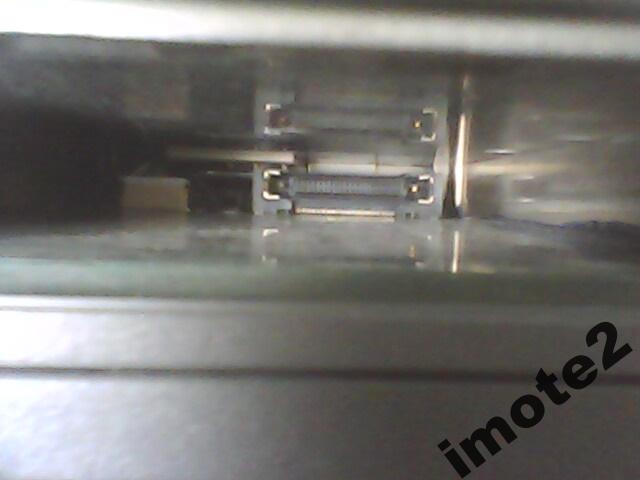

(#) gery1212 hozzászólása Szept 8, 2010 /
Ez a gond ugyan nem nagyon fűződik ide de megkérdezem hogy:
van egy laptopom de nem tudok bele rakni hdd-t mert nem olyan a csatija a típusa:maxdata 993 magic Boston (MAGIC NB BOSTON)
(#) didyman válasza gery1212 hozzászólására (») Szept 8, 2010 /
Ehhez kell egy átalakító, ami az eredeti lemezfiókban volt benne.
(#) gery1212 válasza didyman hozzászólására (») Szept 8, 2010 /
Nem tudod hogy milyen fajta átalakító kellene?(típus....stb.)

(#) didyman válasza gery1212 hozzászólására (») Szept 9, 2010 /
Így csípőből nem, ritka és régi a géped. Meg ez nem egy áltaános alkatész, hanem a noteszhez egyedi darab.
