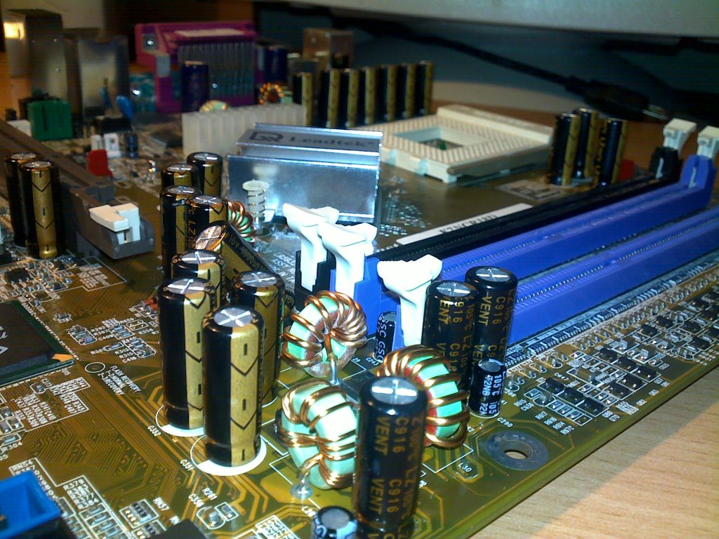

Tegnap kicseréltem a kondenzátorokat, mind a 29-et, de nem lett jó a gép
![]() Külön-külön elkezdtem letesztelni a hardware-eket, a ram, videókártya, a winchester és a táp jó. A processzort és az alaplapot nem tudtam letesztelni... Az alaplapon nem láttam más külsérelmi nyomot, esetleg lehet vele még valamit kezdeni, vagy kuka?
A nem lett jó az mit jelent? Kondicsere után csinálj egy cmos nullázást, azért.. Mit csinál most ha "bekapcsolod"? Sípjelet ad? Mi volt az eredeti baja?
Eredeti baja: Bekapcsoltam, felpörögtek a ventillátorok, láttam a winchester ledjét, hogy dolgozott aztán ennyi... Nem kapcsolt be a monitor és pár másodperc után nem dolgozott a gép.
A kondik kicserélése után maradt minden ugyanígy... Sípolás... nincs sípolás, de az sem biztos, hogy van benne sípoló Pl az én gépemben sincs.A VGA kártyát, memóriát és a winchester-t kipróbáltam másik gépben, azok jók voltak.
nekem is ez volt a déli híd adta meg magát szóval MB

Próbáld ki az alaplapot másik táppal mert ha felfújt 29-db kondit... Van még remény hogy életre kel egy rendes táppal.Csak ne vargáné és tsa bt. comandor, codegen,.. Ezeket mellőzd

.A vacak tápegység miatt nem púposodnak meg az alaplapi VRM-ek mögött lévő kondik. Ezek a VRM-ek a táp felől jövő bármiylen zajokra 60-90dB zajelnyomást produkálnak, és amíg át nem ütnek a félvezetőik, addig kizárt, hogy a tápegység akármilyen lengéseiből jusson a kimenetre akkora mértékben, hogy az káros legyen-eddigre már rég felégett az alaplapn egy sor egyéb alkatrész és a tápegység vezérlése is összeomlik rendszerint, tehát leáll esetleg diszkrét hang- és fényjelenségek közepette. A 29 kondi nem meglepő, a kondipestisnek nevezett eseményről a badcaps.net-en lehet részleteiben olvasni, a lényeg tömören az alacsony ESR kondik vízbázisú elektrolitjának anyaghiányos összetétele (a japánoktól lopott recept némileg félresikerült).

Ki fogom próbálni, de nem hiszem, hogy a táppal lenne a gond, szerintem ezek a kondik rosszabb minőségűek és 7-8 év alatt tönkrementek. Ugyan ilyen kondikat kellett cserélnem egy másik gépben lévő videókártyán és az egyik itteni felhasználó is írta, hogy ő is ilyen kondikat cserélt a tápjában...
