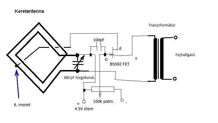

(#) qbit válasza Abukodonozo hozzászólására (») Szept 18, 2010 /
Megcsináltam a FET-es detektort. Csatoltam a rajzot. Keretantenna helyett normál rezgőkör is használható jó antenna mellett...
A hang nem túl tiszta. A detektor csak akkor működik, ha a potival a megfelelő munkapontot beállítjuk. A poti fogyasztja csak az elemet, más nem...
A BF245-ös FET semmiféle módon nem volt jó erre a feladatra (csak a növekményes jó)
(#) hobbyline válasza qbit hozzászólására (») Szept 19, 2010 /
Kedves gbit! Átnéztem ezt a témát az első hozzászólástól és az általad kifejlesztett detektort is. Ha gyakorlottabb amatőrtársaknak ajánlod akkor jó, mert ők nem fognak bemenni a "zsákutcába". Kezdőknek nem ajánlom a negatív élmény elkerülése végett. Felmerül néhány szakszerűségi probléma is. Mindig vedd figyelembe mások hozzászólásait, mert lehet, hogy egy kérdéssel a figyelmed szeretnék fehívni valamire. Érdemes áttanulmányozni az eredeti cikket. Egy újdonság megjelenésekor a gyártó adatlapját, ajánlásait is. Én ezt a fórumot a detektoros rádiókkal komolyan foglalkozók fórumának tartom. Véleményem szerint belefér a témába a detektoros rádió minőségének javítása, (erre már a kezdetekben is voltak törekvések) kiegészítése akár egy-két tranzisztorral is, de azért ne felejtsük el a detektoros rádió addig detektoros, míg nem használ külső áramforrást. A kiegészítések legyenek praktikusak, kidolgozottak.

(#) qbit válasza hobbyline hozzászólására (») Szept 19, 2010 /
Kedves Hobbyline!
Először is köszönöm az észrevételt!
A detektort nem én fejlesztettem ki, hanem már a Neten régebben is megtalálható volt. Én csak megoldottam, hogy ne a cikkbeli FET-et kelljen hozzá beszerezni, amit bármelyik elektroműszerész is kitalálna.
Abukodonozo hívta itt fel rá a figyelmet. Áttanulmányoztam az eredeti cikket, és elővettem egy korábbi projektemet, amit még a cikk akkori olvasásakor csináltam. Részletesebben addig nincs értelme leírni ezt az egészet, amíg igény nem merül rá fel. De egy kísérletezést megért, mivel gyenge teljesítményű állomásokra tényleg jobb lett a detektor, mint a dióda... A bejegyzésemet csupán egy jelzésnek szántam, hogy van egy ilyen működő detektorom, ha érdekel valakit.
Na igen. A külső áramforrás... 50uA a fogyasztás. Az én fetemnél 1,45 V kell a gatenek, ami annyit jelent, hogy évekig táplálhatja kikapcsolás nélkül egy ceruzaelem...
