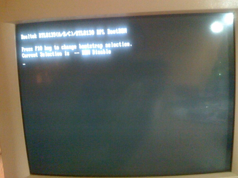

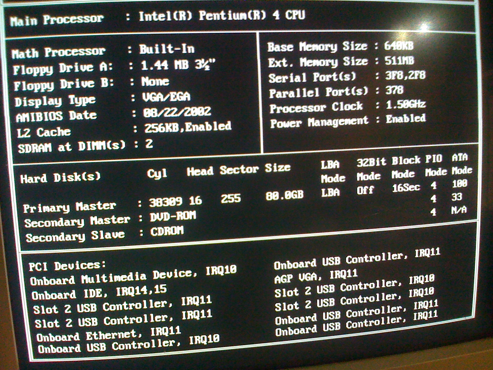

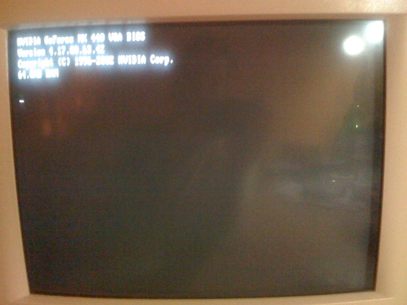

(#) hinar83 válasza belfi2 hozzászólására (») Szept 24, 2010 /
Szóval igy néz ki:
1-es kép
bipp
"es kép
3mas kép
bipp
4es kép
(#) marcall válasza hinar83 hozzászólására (») Szept 24, 2010 /
Lehet LAN-ról akar bootolni.
A BIOS-ban állítsd be,hogy miröl bootolhat és ha a LAN engedélyezve van akkor tiltsd ill. ne engedd neki csak elsőnek a HDD-t másodiknak a CDROM-ot!
(#) belfi2 válasza hinar83 hozzászólására (») Szept 24, 2010 /
Üdv! Első nekifutásra normálisnak látom a kiírásokat. Mint ahogyan azt ajánlották a bootolási sorrenden kellene változtatni.
Második nekifutásra Én is a LAN-t látom a hiba okozójának.Ha az első bipp(minden rendben) után eljut idáig túl nagy baj nem lehet.

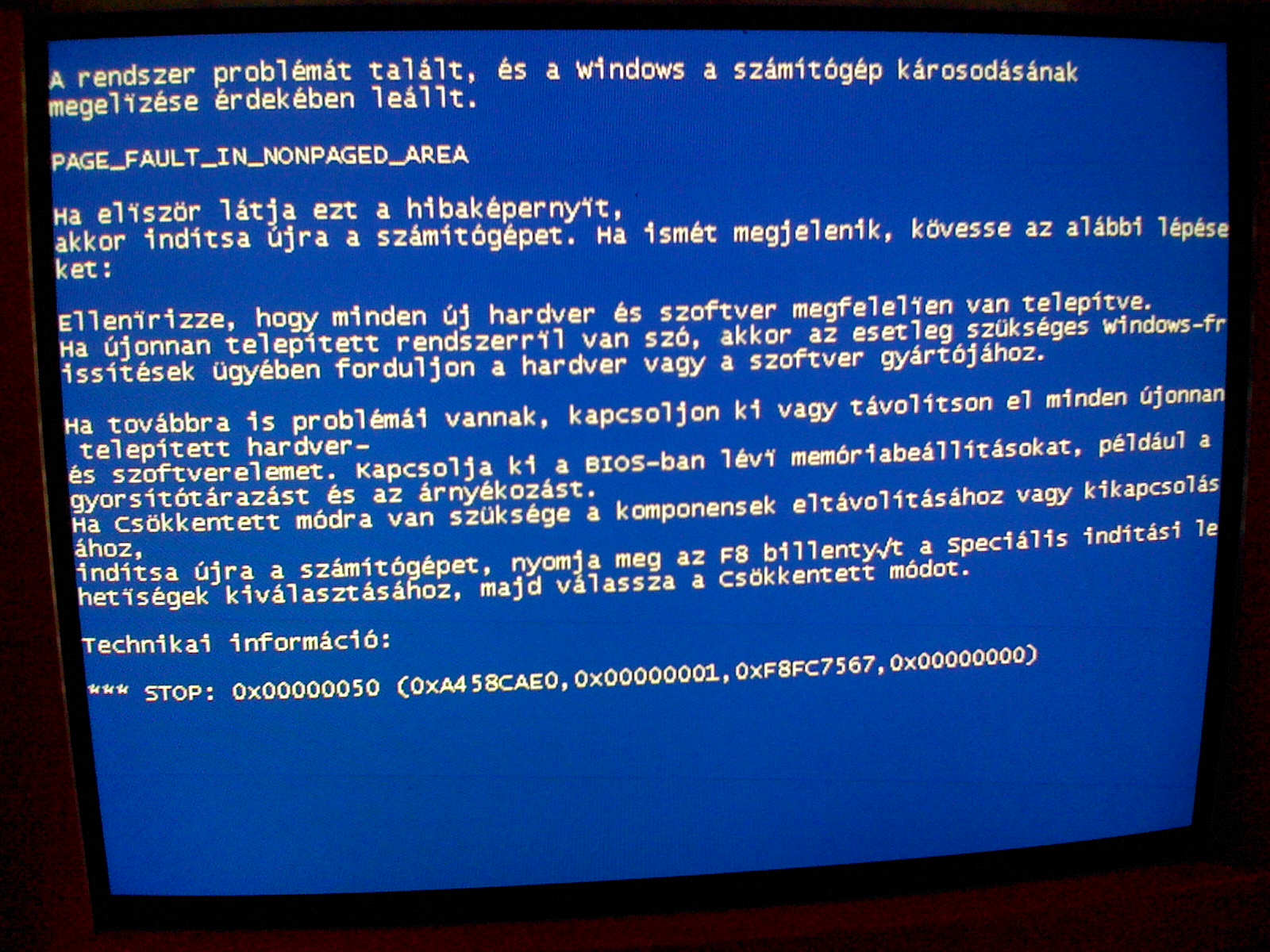

Visszaraktam a 128megás ramot és azzal simán bebootol.
Mellérakva a 512est tul jut a 4es képen és már a boot-logo is megjeleik de azután ismét semmi.
Mellékelem a képet amit kidob.
Most kéne lefutattni egy memtest-et hátha hibás az az 512-es ram!
Akkor egyből visszavinni és cserélik is!

(#) danodano válasza hinar83 hozzászólására (») Szept 24, 2010 /
Hát ha a 128 megással probléma nélkül feláll a rendszer akkor nagyon valószínű, hogy hibás az az 512 megás. Amikor együtt van bent a kettő valószínű azért kapsz kék táblát mert nem tetszenek egymásnak. Nem minden típus működik együtt a másikkal (tapasztalat).
